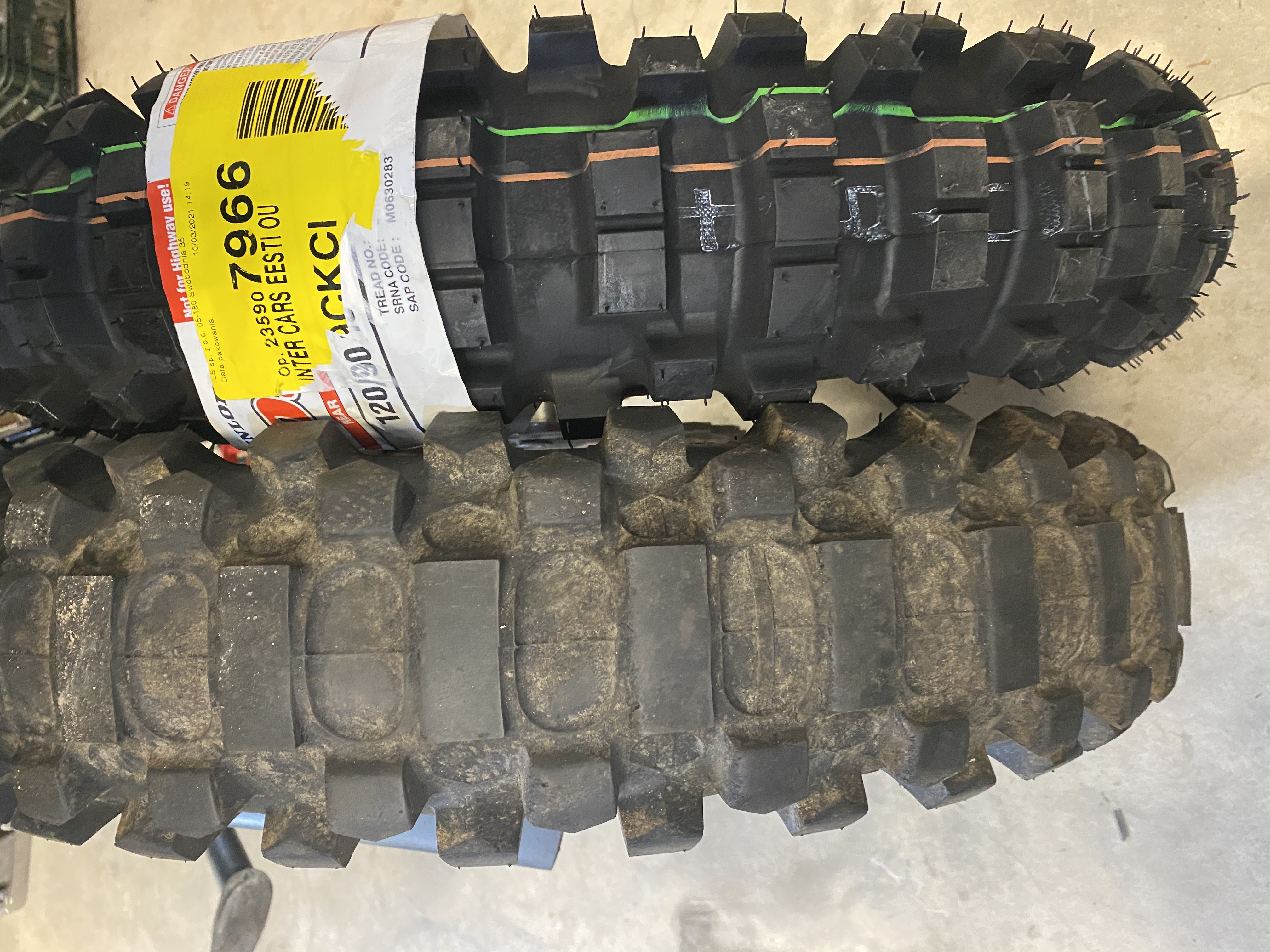

Edit:
Kuller käis.
MC360 VS D952
Metzuga olin väga rahul, vaatame kuidas Dunlopi kõvasti odavam variant esineb:
Ees on paar korda sõitnud D952 (rahvakeeli Karurehv - Kurisoo Karu järgi):

Mul oli MC360 esirehv all, koos Motoz Tractionator Desert tagumisega. Pidamine oli ulme, mudas ja igal pool sõitis nagu rongiga või, ei oskagi paremini väljendada. Kruusal ja mujal pehmes sai kõiki kurve võetud gaasiga külg ees ja täielik kontroll oli, kordagi ühelgi pinnasel ei tundnud, et tahaks esiots alt ära minna. TKC80 või Anakee Wildi esimesega sellist nalja ei julge, esiots lihtsalt sõidab alt ära sellise asja üritamise peale.
Tegelt valetan, asfaldil siiski kõige kindlam pold... Aga see selleks.
Küll aga kulus mu 701 all see MC360 esimene kiiremini ära kui Motoz taga, miski 4000 peale oli omadega täitsa läbi. Tagumist pole proovinud.

Muidugi üks asi, mis mainimata jäi, sellest rehvist on kahte eri segu, Mid Hard ja Mid Soft. Mu kogemus oli Mid Hardiga ja päris liiva sisse-peale sellega ei sattunud, nii et liivapidamise kohta ei oska rääkida.
Postitusi: 1457
Tänanud: 294 korda
Re: Metzeler MC360 esirehv
Se mid-hard on täitsa pehme mu meelest :)
Postitusi: 702
No sedand küll, eks nad mõlemad segu poolest on pehmed, aga neil on muster natuke erinev ja mõeldud erinevale pinnasele. Samas mina nagu seda mid-softi ei julgeks üldse proovida, sel sea-land vahed juba nii suured, et asfaldil ei kujuta ette, et mingit pidamist oleks.
Midhard ongi pehmem segu ja midsoft on kõvem. Nii on see alati ja kõigi sedatüüpi rehvidega. Seda sel põhjusel, et soft/hard tähisega öeldakse rehvi ostjale, mis pinnasele see sobib. Aga mida pehmem pinnas, seda jäigem klots ja vastupidi :D
Seda ma ise olen üritanud ka siin juba pikalt välja selgitada, et kumma ma siis peaksin ostma. Aga kaldun sinna hardi poole, sest ma olen lihtsalt liiga palju näinud neid pragunenud ja isegi käljest murdunud esirehvi küljepunne. Pole mul seda kuradi jama vaja, las painduvad parem natuke läbi, aga parem on kui nad siiski rehvi küljes püsivad. Murdunud punn pidamist ei taga! Arvestades ka seda, et minu praegusel esirehvil on sea-land vägagi tihe ja minumeelest senimaani parima pidamisega esirehv siis kindlasti suunab ka see pigem tihedama mustriga rehvi poole
Postitusi: 1457
Tänanud: 294 korda
[mention]will111[/mention] Sa lahendasid praegu müstika selle kohta, kuidas mõni mid-hard rehv no niii soft on, et anna olla! :D
Aga see mid-hard (ehk siis poolpehme rehv), on nii kvaliteetne, et nuppe ta ei loovuta. Mu 690 all ei olnud küsimust (ja ma sõitsin igal pool ja nii kiiresti kui julgesin). Kui see mid-hard kestab sul 3 aastat, siis mid-soft ilmselt 6 aastat :D
