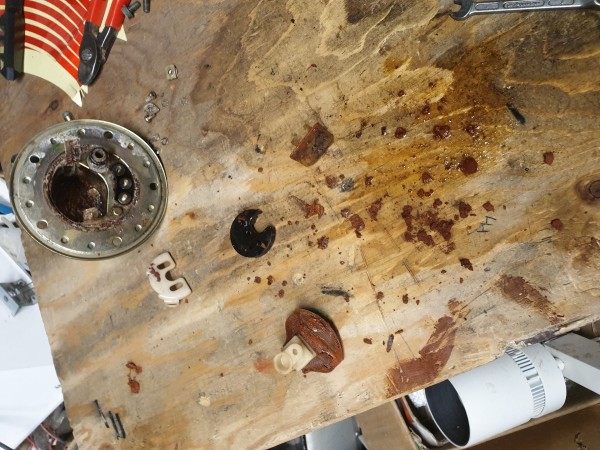

Paak oli sodi täis ja see filter oli täiesti kinni + vesi sees
