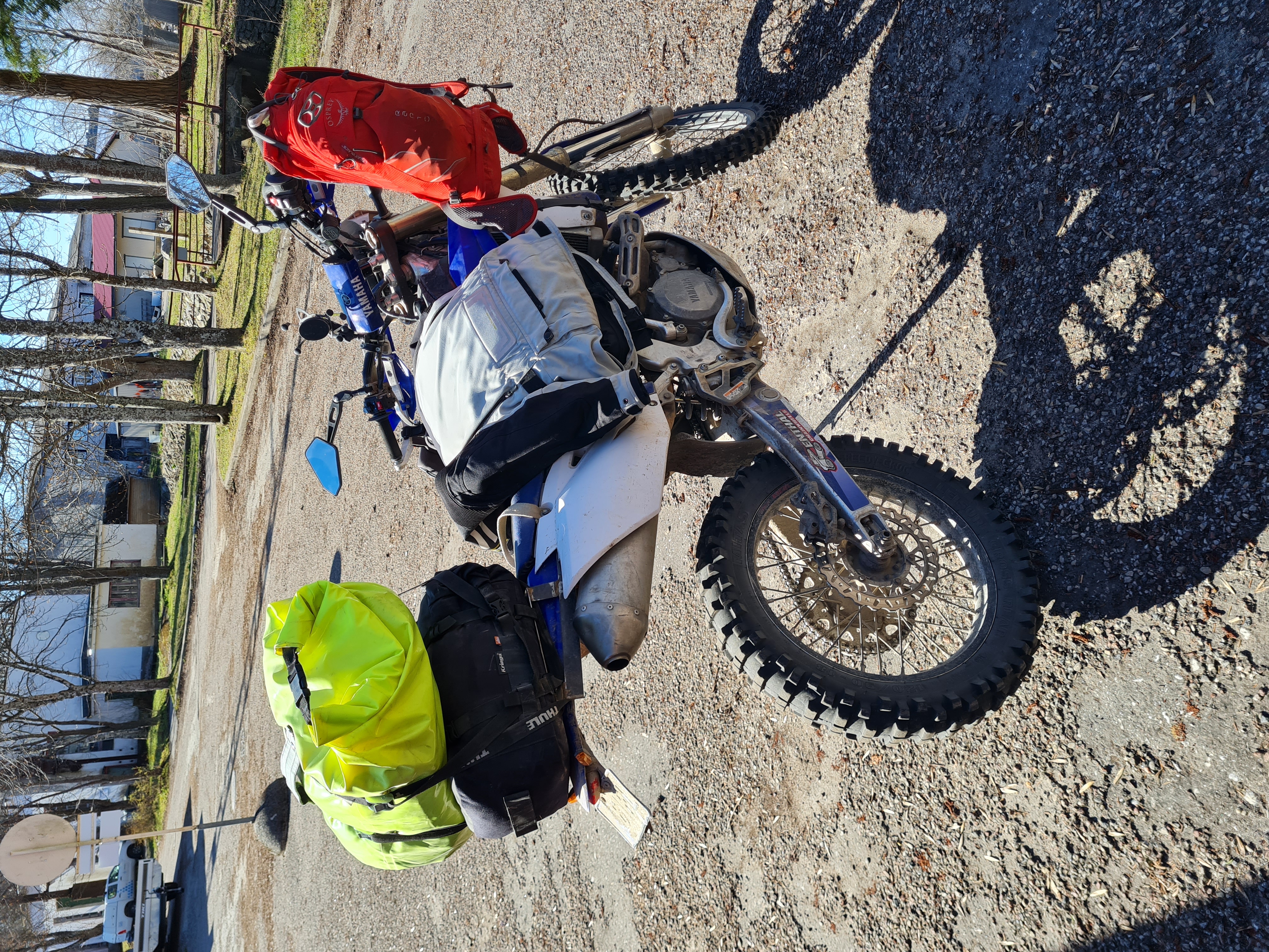

Lasin ära vahetada veel kiige ketikaitse ja hammakad ning keti. Ülesõitudele mõeldes läks külge 14/47 kombo.
Ratta sain kätte alles kolmapäeva õhtul mis tuli seetõttu veeta garaažis, et järgmise päeva hommikul saaks startida.
Motohoovist sai ligi võetud ja külge poogitud originaal lühike piduriheebel, tagumised suunad, peegli kinnitus, 3.3A kahene USB laadija.
Voltsi käest sain Magura sidurile sobiva peegli kinnituse. Külge läksid ka esimesed suunad, pasun ja klapitavad peeglid.
Pagasi lahenduseks Motokaupmehest Kriega OS-18 kott ning Motohoovist telgi jms kraami tarvis torukoti ja Thule rihmad. Külge läks ka Kriega esimene tõste/tõmbe rihm.
Neljapäeva hommikul 7:30 sai siis lörtsis alustatud teed saartele. Seltskonnas 4 KTM'i, Huski, KLE ja minu WR.
(Hilisem pilt Orissaarest)

Reedel kulgesime mööda Saaremaa radu Ninanukini. Tehnika pidas ilusti vastu kuni 675nda kilomeetrini kus peale ühte ristmiku tühjaks vajutamist käis kõvem pauk ja rattal tekkisid erektsiooni probleemid ning hääl lukustas kõrvu ka troppe kasutades.
Sumpa kinnituspolt ja puks olid jalga lasknud ning "custom" väljalase neetidest lahti vibranud.
Nipuka tuuninguga sai pütt enam vähem oma kohale tagasi sätitud ning vaikselt Leisile ära töristatud. Kell lähenes juba kaheksale õhtul kui sain kontakti kohaliku töökoja omanikuga kes nõustus oma abikäe ulatama. Sa pütt tagasi needitud ning uus hülsiga puks asemele fabritseeritud.
Sai nagu uus. Kiitus Leisi Autoteenindus OÜ mehaanikule :bsmile:
