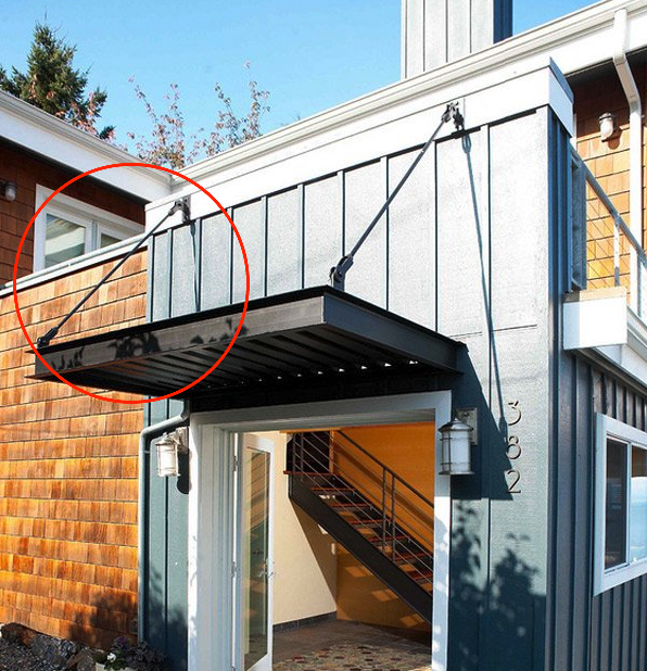

Kas keegi teab, kuidas seda nimetatakse ja/või kuskohalt seda osta saab?
Mul oleks vaja varikatused nendega seinale kinnitada.

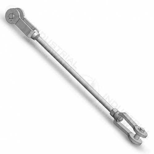

Tõmb(id), tõmbvarras peaks olema.
Mingi talrep (vandipinguti) on ilmselt kättesaadavam ja reguleeritav asi aga see vajab ilmselt täiendavat konstrueerimist ja sobitamist.

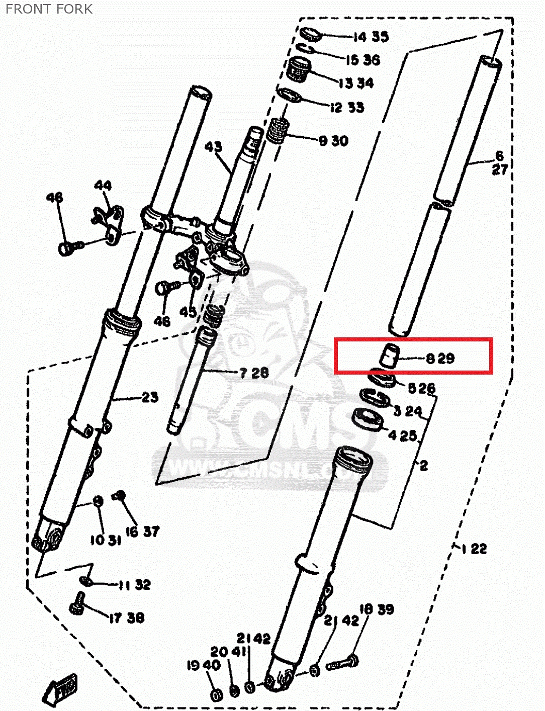

Ega väga lihtsalt ei leia, aga otsisin natuke veel, kui see on see pildil punasega tähistatud detail ("taper spindle"), siis isegi on võimalik saada:
Ei usu et see on,tapered üldjuhul tähendab kitsenevat.Slider bushings võiks olla asja nimi.http://s1087.photobucket.com/user/cyber ... c.jpg.html
Ja välja näevad nii aga ei ole välistatud et sul mingi muu lahendus selle aegsel rattal.
Jooniselt ei saa muhvigi aru. Mis aasta ja mis mudeliga täpsemalt tegu?

XJ550, valmistatud 1981-1983 (täpset aastat ei tea, registreeritud on hiljem, aga üldiselt 81-83 peaks samad olema, 84 mudelil on väikesed erinevused). On lihtsalt XJ550, mitte Seca või Maxim ja ei ole ka mingeid tähti seal mudeli järel (R, J... nagu mõnedel on), tüüp 4V8 :roll:

Meil tööjuures hoone ehitusel lasi ehitaja need lihtsalt kuskil teha ja viis tsinkimisse-pulbervärvimisse. Lattraud millele tehti ühte otsa keermed ja teise silm, kust polt läbi käis(seina pool). Varikatuse poolsel otsal oli keere ja reguleerimise võimalus.

https://rfix.eu/tootekategooria/tombvardad/
Kirjuta neile ja küsi, kus osta saab.

Kui keermelatt sobib, siis Tevost saad kõik vajalikud jupid, et analoogne lahendus kokku panna. Vähemalt mina sain.

Tõmbvarda otsing andis sellise tulemuse - https://rfix.eu/toode/tombvarda-susteem ... 2-aisi316/

Kurja, see nii prostoi ehitusega, et polegi seal liugpukse, siis jäävad vaid variandid kas täkked, kõver või kehv varuosa (või miks mitte tegelt ka halb paigaldus, kui ise tegid siis varbale ei taha astuda :) )
Vaatasin ka veits suurema mootoriga isendi juutuubi videot, ilmselt ehitus sarnane:
Ma telliks originaal tihendi ja tolmuka, kui saab veel küüned taha kuskilt, ning lammutaks amordi laiali- hooldaks ära (puhastaks ja vahetaks uue õli vastu vana) ja paneks kokku tagasi, kui visuaalselt sirge ja kivitäkked puuduvad. Tundub täiesti tehtav kui alt puksi lahti saad :bsmile:
