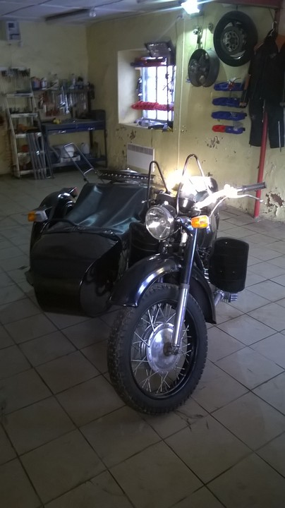

Tere! Tuletan siis natuke noorusaegu meelde. Eks nii mõnigi kaasmaalane on sellise isendi peale teeääres ahastanud ja käsi õliseks teinud
Olen siis vahepeal selle suve sõiduki valmis saanud. Eks näis mitu km kokku tuleb :D Sai teine täitsa molekulidks laiali võetud ja siis tagasi kokku.
oli sellinePilt
nüüd siis

Õiged karpad bokserile (w)

Noonii!
Ja ongi võimalik Dnepriga sõita, kuigi "kiire" sõit sellega on nagu "Mäe Andrese" kraavikaevamine. ja väike hirm on ikka hinges ,et midagi ära ikaldub. 300+ km sai isegi niimoodi liigelda, et isegi käed ei saanud eriti õliseks :) Minu isiklik rekord vene boxeri töökindluses.

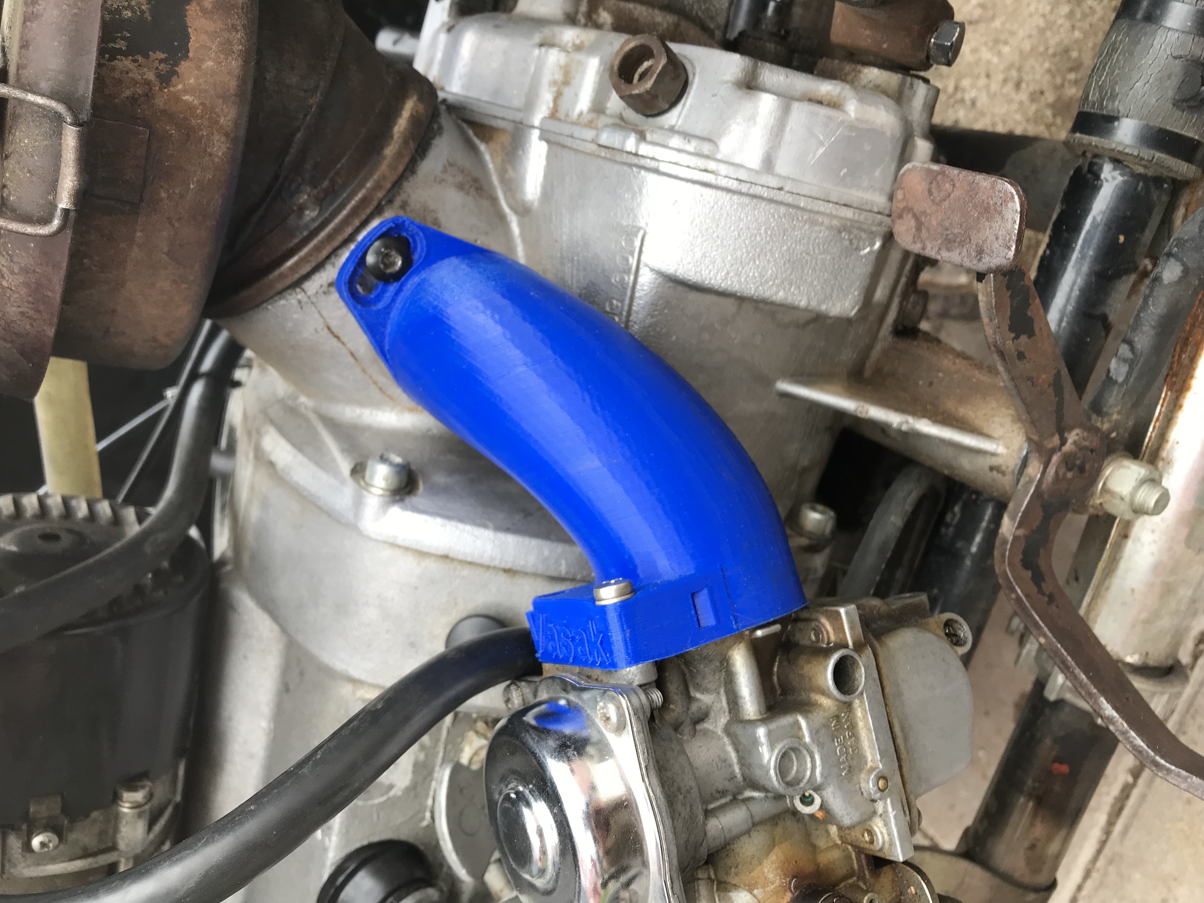

Mis karpad need on?

Need peaks olema mikuni , d orginaal õhupuhasti ja 3d prinditud torudega.
