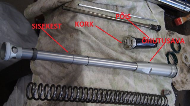

Seoses amortide lahti-kinni töödega on tekkinud mõned küsimused.
Eraldasin amordi sisekesta väliskestast, eemaldasin põie sisekesta küljest ning kallasin õli välja.
Hiljem panin sisekesta ja põie kokku ilma õlita, sisekesta väliskestaga ei ühendanud, st amort jäi lõplikult kokku panemata .
Pumpasin rõhu põie sisse, 1.2bar, ning keerasin lahti küljel asuva õhutuskruvi ning avastasin, et sisekstas on rõhk sees.
Amordi põis istub selle nn korgi otsas, millest rõhku sisse pumpad, lihtsalt niisama, ühegi klambrita.
Kas õhuleke on lubatud, kui õli sees pole, või on midagi valesti?

Ei saa nüüd aru, miks sa selle "põie" sinna ilma õlita panid ja miks nii veel surve sisse pumpasid? Põis käib õliga täidetud damperis, mitte tühjas.
Hooldusvideos ju täpsetl kõik näha, mismoodi see protsess käib. amort täidetakse õliga üle, siis pöis sisse...alguses väike rõhk peale jne jne. Damper ise (sina nimetad seda sisekestaks) ei ole seotud mitte kuidagi amordi välimise osaga. Rõhk on ainult damperi enda sees, tööõli on damperi sees - st. välimises kambris on üldse eraldi õli. See pannakse eraldi kokku ning lõplikult kokku pandult lõpuks monteeritakse püstaku sisse tagasi. Damperis peabki olema rõhk, selle rõhu toimel peab ka kokku pandud damper ise nö. lahti tulema kui sa selle kokku pressid.

Miks ma ilma õlita kokku panin ja surve sisse pumpasin, oli põhjusel, et tahtsin näha, kas põis peab õhku.
Mõõtsin täna rõhu mõlemas põies pärast rohkem kui 10 sõidutundi ning 1.2bar oli alles ehk 0.4, millest võib järeldada, et
lekib.
Ei ole mõõtnud, ega oska ka hinnata, kuid arvan, et käivad põhjas. On plaanis õli kogust paarikümne ml jagu lähipäevil suurendada ning
proovida, kas ja kuidas sõitmist mõjutab.

See võimalus, et põis ise rõhku ei pea on sisuliselt nullilähedane. Väga tõenäoliselt on see osa, mis ei pea vast hoopis täitmisauk, aga no seda konkreetselt kontrollida on suht võimatu. Põis peab rõhku seetõttu ja siis kui ta on seal täielikult õli sees. Raske seda siin väga detailselt selgitada aga no kui sa oled enamvähem kursis, mis põhimõttel töötavad näiteks õlisimmerid siis peaksid vist ka selle põie pidamise või pidamatuse tööpõhimõttest piisavalt hästi aru saama.
Ühtlasi, kuna need on väga väiksed paunad seal siis pole ka üldse välistatud, et kui täitsid enda arvates rõhuni 1.2 siis tegelikult peale täitmist sinna erinevatel põhjustel sellist rõhku sisse ei saanud/jäänudki. Kui hiljem uuesti mõõtma hakkasid siis juba omakorda selle mõõtmisprotseduuri enese tõttu võis jälle rõhk märgatavalt langeda. Üks meetod on kuidas saab mingit aimu selle lekkimise kohta ning sellest, et kuhu tegelikult lekib. nimelt võib vaadelda ja võrrelda, et kui kärmelt kokku pressitud damper end tagasi lahti ajab enne kokku panekut ja kui või kas ta seda üldse enam teeb pärast mõningat sõitmist ja uuesti amordi avamist. Selllel, kas seal paunus on reaalselt 1.2bar või 0.8 või isegi 0.5 pole sinu jaoks tegelikult nagunii mingit otsest tähtsust, kui sa just tipptasemel võistleja ei ole. Oluline, et damperisse ei jääks kokku pannes sisse õhku. Rõhk paunas on tükkmaad vähem oluline teema
