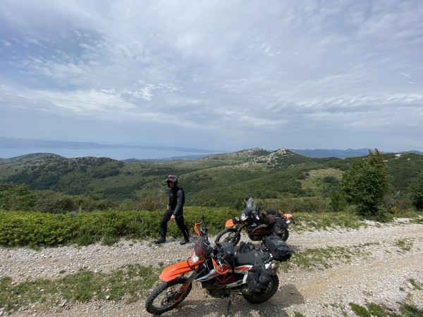

Hooaeg hakkab läbi saama. Selliseid päevi, kus varahommikust hilise õhtuni sadulas sai istutud, oli omajagu. Balkanil mägedes mööda kruusa kolistades oli ratas täielikult ideaalne. Mitte midagi ei olnud ette heita. Ka tööriistu polnud vaja välja võtta. Samas kui viimasel päeval mõned tunnid kiirteel 130+ km/h oli vaja lasta, siis hiljem tahtis pea küljest ära kukkuda (crash)
Sama lugu kodu lähedal sõites. Minu kasutuses on enamasti see pisike esiklaas väga hea (isegi Hiinast tellitud lisaspoilerit ma ei kasuta), kuid mõnel harval korral, kui Tallinn-Tartu peal on vaja põletada, siis tuleb natuke kannatamisega tegeleda.

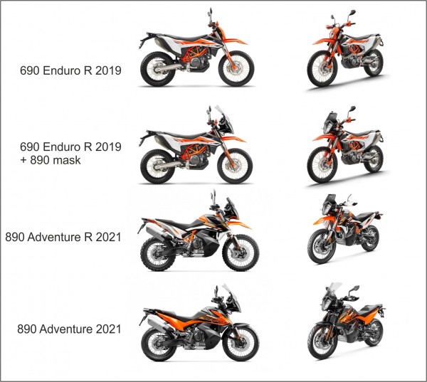

Üldjoontes võiks masinaga väga rahule jääda ja otsustada, et tegu on hea kompromissiga mugavusest ja sportlikkusest. Aga lihtsalt mõtteharjutuse raames võtsin tunnikese, vaatasin pilte ja lõikasin neid natuke kokku (reso on väike, kuna ma ei viitsinud korraliku algmaterjali kogumisega tegeleda):
690+890R esiots.jpg (73.97 KiB) Vaadatud 2016 korda
690+890R esiots 2.jpg (85.79 KiB) Vaadatud 2011 korda
Siin on kogu rida, mis mind sellise koletiseni viis:
Öösel kell 2.30 Tallinn-Tartu peal kodu poole sõites, mõtlesin, et loogika oleks selles, et inimesed maksavad palju raha Radele või Nomadile, et saada mingi aftermarket KIT. Sarnase raha eest saab tegelikult esindusest tellida kogu Adventure ratta esiotsa. Selle külge aretamisega saaks ma talve jooksul hakkama küll.
Kuigi piltidel asju mõõtkavas tsiklile tõstes tundub kogu mõte paljulubav, siis tõenäoliselt ma seda ellu viima ei hakka. Üks põhjuseid oleks võibolla see, et tsikkel võimalikult lihtne ja robustne hoida. Esituli koos lisatuledega on mul juba niikuinii erksad nagu veokal. 1000+ euri eest kola ratta küljes on lihtsalt veel 1000 euri eest asju, mida puru kukkuda :bsmile:
Me oleme siin kõik suured insenerid ja disainerid koos, eskole ;) Avaldage mõtteid.

See KTM 790/890 rohutirtsumask on ikka päris kohutav disain minu arust. :mrgreen: Rade/Nomadi/Aruroa kindlasti paremad, ka valguse osas ja kinnitus raamile ja kogu toestus ikka spetsiaalselt disainitud ja testitud paljude poolt.
Paljud pakuvad juba 790/890 esimaskile alternatiivset lahendust, sest see kipub offroadis ära murduma, pakub kehva tuulekaitset + lisaks saad 1 kg vähemaks sealt kõrgelt. Ses suhtes ma ei näe sel putukasilmal rohkem tuulekaitset kui sul juba niikuinii praegu on.
https://www.radegarage.com/parts/ktm-790-fairing/
https://aurora-rally.com/shop/790r/
https://www.nomad-adv.com/store/p1096/N ... 19-21.html

Nojah, see on kui disainerid ja müügiinimesed elavad inseneride seljas, et "Dakar, Dakar", samas unustatakse sujuvalt ära see, et Dakaris sõidetakse enamuse ajast püsti ning üleüldse dikteerib torni kuju pigem kogu vajaliku kola lenksule ära mahtumine, aerodünaamika tuleb teisena, tehasesõitja asi ei ole tuule pärast viriseda. Istudes on parim tuuleklaas see, mis tuleb võimalikult lauge nurga all võimalikult juhi lähedale, ehk siis vaadake kasvõi näiteks Gold Wingi klaasi nurka ja võrrelge seda nende "rallitornidega". Sedasi jääb kiiver laminaarse voolu alasse ja (tänu laugele nurgale mõnevõrra väiksem) turbulents möllab kuskil õlgadest all pool.

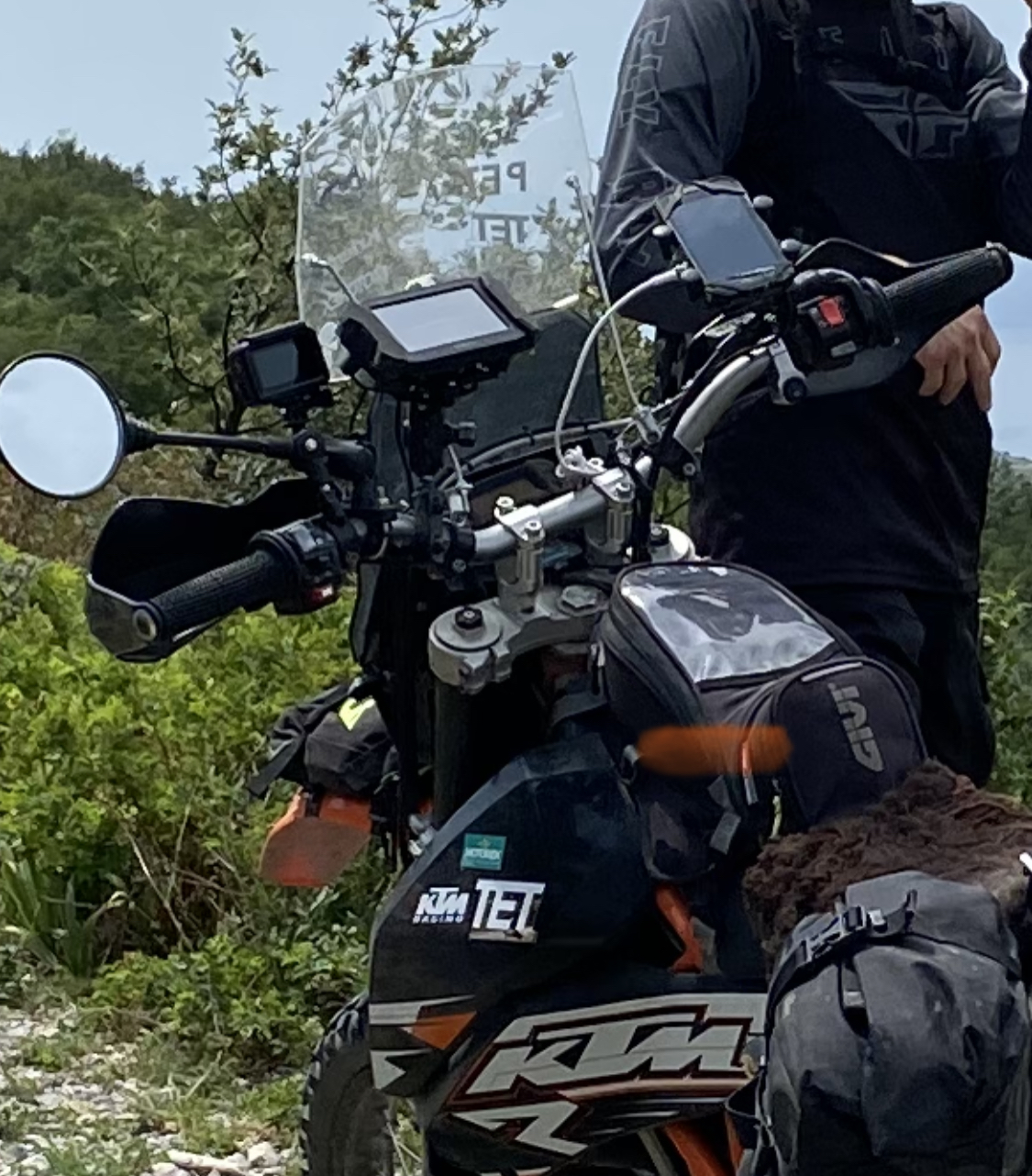

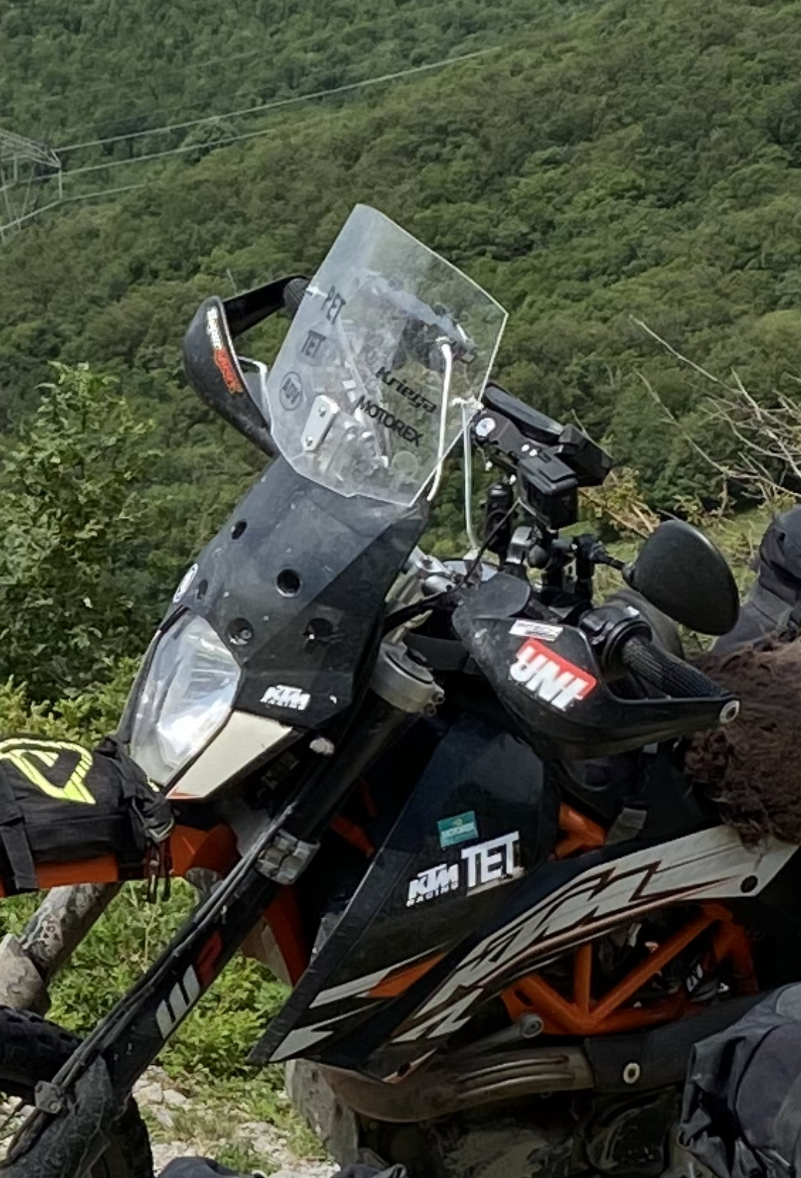

Minu fotodel on näha reisikaaslase kõrge klaas. Ta kasutas seda Hiina spoileri kinnituskronšat ja lõikas endale lahmantumi klaasitüki sinna ette. Natuke kleepse ja keermelatti ja asi sai päris hea. Ma peaks seda varianti korra proovima. Idee on iseenesest super. Kui käntsa paned, siis võid murdund klaasitüki prügikasti visata ja pärast kodus 10 euro eest uue külge kruvida. Väga hästi reguleeritav.
Ma ütlen ausalt. Need Dakari välimusega asjad on lihtsalt nii ägedad! :D Isegi kui ma vorbiks sellele lihtsale klaasipikendusele korralikud kronšad (keermelati asemel), siis penskar näeb ta välja ikka… Aga funktsionaalsus on sellisel kõrgel klaasil päris hea…
Edit: ma croppisin mingitelt fotodelt selle suure klaasi välja.
