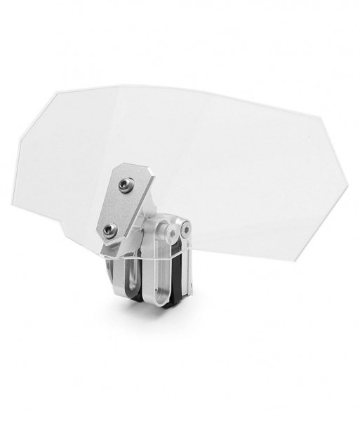

Sõita ei saa, aga ratta kallal nokkida tahaks ja nüüd uus mõte peas - vaja klaasi kõrgemaks.
Selline MRA-l kõrgendus jäi silma:
https://www.louis.eu/artikel/mra-x-cree ... 8df9a1853c
Puig-l on samuti sarnane (neil lausa Eestis endaja - Racfil)
https://puig.tv/en/tuning-motos/visors- ... onsivetab1
Kasutab keegi - kuidas need liigendid vastu on pidanud? Eelistaks puuritavat versiooni, mitte nende C klambritega.
Hiinakad on muidugi odavamad, aga kas peab alati odavam olema ... Ma muidugi ei tea mis see Puigi oma maksab - võib-olla on neil "hiinaka" hind :-)

MRA-d StreetMotos kohapeal olemas. Eri laiuses ja toonis. Õigustavad end 100%, sest kustutavad suures osas põhiklaasi poolt tekitatava keerise. Mul on XL650V Transalpil küljes ja 189cm pikkusena saan sirge seljaga sõita ilma, et keerist tekiks ja plagisema hakkaks kiivrisse.

Kasutan seda MRA kõrgendust 10 aastat ja olen rahul.Mingit liigendite väsimust ei ole täheldanud. Samas mina teda iga sõidu ajal ei reguleeri.

Mul on hiinakas,aga õigustab end igati. Tööpõhimõte neil ikka suht sama kõigil.
https://www.aliexpress.com/item/4000155 ... 4056%22%7D
Re: Tuuleklaas - arutelu
Kuidas sa neid sukksaapaid ratta juures kasutad et tuule eest kaitseb?

Ma ma olen kasutanud tiba teistsugust tuulrsuunajat Givilt.
https://www.givi.it/givi-products/winds ... 80t-shield
S180T SHIELD+.jpg (89.09 KiB) Vaadatud 3118 korda
Ja kui see ära kadus siis hiinlaste oma.
https://a.aliexpress.com/_mqgqHNs
Kasutuses küll mingit vahet polnud. Ja õigupoolest oli isegi väljanägemine suht eristamatu. Aga Givi installimine oli õige natuke mugavam.
Mulle sobis, et ei pidanud klaasi auke puurima ja sai vajadusel lihtsalt ära võtta. Saab nii suunamisnurka, kui ka kõrgust reguleerida.

Kasutan sama, nagu Macintoshil, hiinakas, maksis tookord 15€, ilma ei kannata pööriste tõttu sõita. 3 aastat ja 36000km klaasi küljes see.

Minu kogemuses on ainult üks ennast õigustanud - MRA.
Kogemusi hiinakaga - lendas sõidu ajal küljest ära.
Lisaks olen testinud seda keskelt kinnitatavat Wunderlichi/Tourcatechi oma - häiris vaatevälja, päris korralikult vibreeris.
GSil oli kõigepealt standard tuulaklaas. See ei rahuldanud, sinna proovisin seda Wunderlichi keskelt kinnitatavat, ei sobinud (õnneks ei pidanud ostma seda).
Järgmiseks tellisin Adventure tuuleklaasi - see laiem ja nats kõrgem, ikkagi ei saanud asja paika ja nüüd lõpuks MRA tuulaklaas adventure klaasile otsa ja ideaalne.
GSil saab klaasi sõidu ajal liigutada ka niiet leian endale alati hea kombo olenevalt siis sellest kas rohkem jahutust vaja või vaikust.
