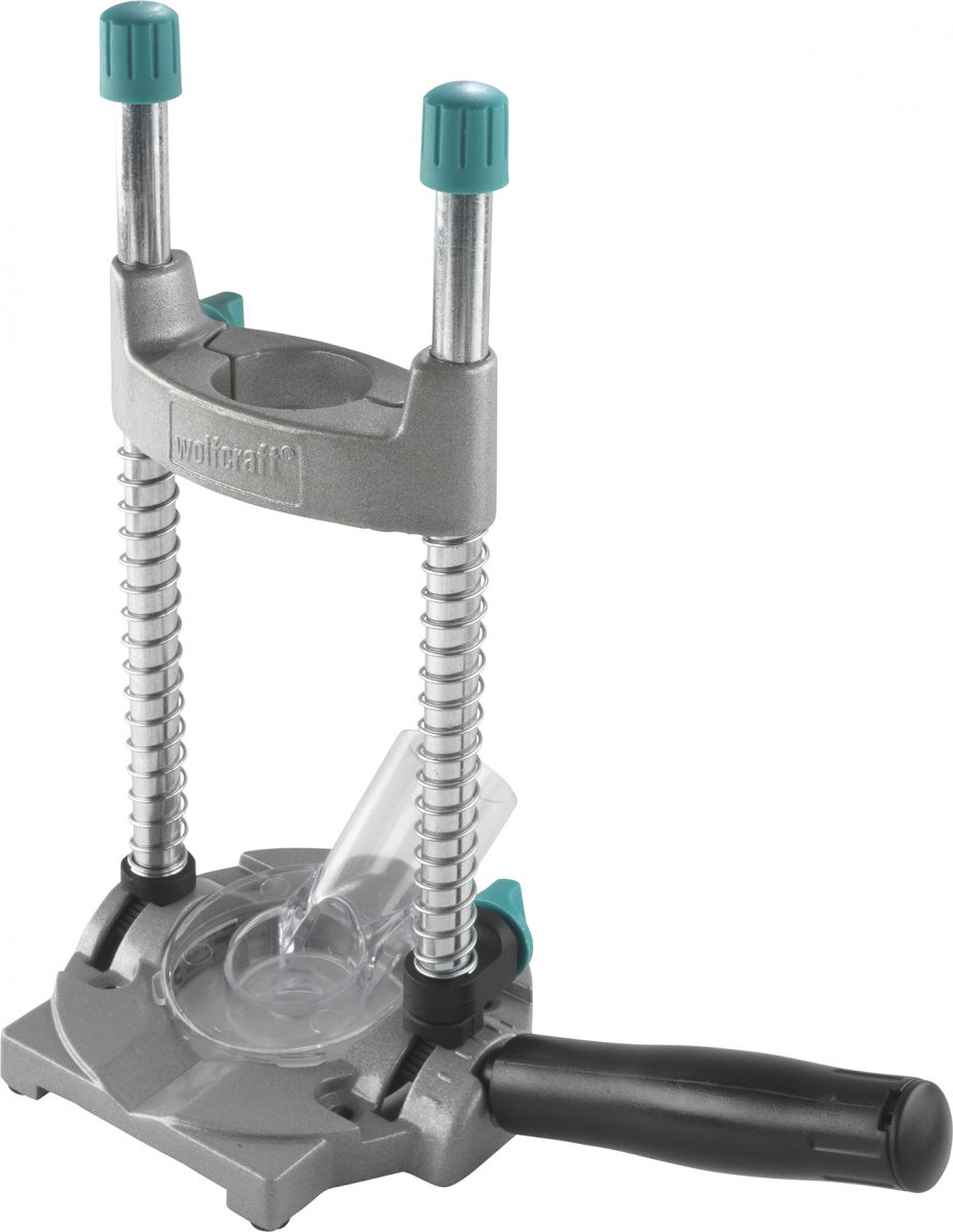

Kui tõesti ainult vahel harva vaja, siis selle nö hiina käki asemele kõlbab ka selline abiline, saad on 3 auku praralleelselt puuritud ja täpsus eeldatavasti sama,mis odaval hiinakal.
https://www.bauhaus.ee/puurimisrakis-wolfcraft.html

urmas66 kirjutas: 25 Dets 2021, 15:10
Suht on ikka suht jube asi. Mingi suvaline 100 eurone puurpink on kordades etem, kui see nikerdus.
@Macintosh ära selle puurpingiga üle mõtle. Kodustes tingimustes iga suvaline ~100 eurone puurpink on enam kui küll. Lihtsam, kui akudrelliga lasta ja täpsem igast asendist. Nagu will enne ütles, vaata et padrunipea väga hullult ei viskaks ja ega muud tarkust pole.
