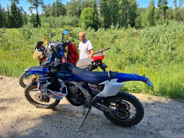

Eile hommikul sai kamraadiga Kavastu parve juurest TET rajale mindud.
Ahja kandis joogipausi tehes vaatasin ratta üle ja pakiraami parema poole kinnitus poldi (mõra) kohalt murdunud.
Õnneks viskasin mõned tööriistad ja väikse rihma enne sõitu seljakotti ja sain oma riismed sõbra sabale kinni tõmmata.
Kuna aega oli ainult päevaseks tripiks otsustasime Värska pauna (mida ma juba varem Vstromiga sõitnud olen) välja jätta. Keerasime enne Rõssat Orava peale ja sealt Piusa radadele.
Enne liivatõuse sai küte otsa. 158km ratta odo järgi sain siis paagiga sõita. Läks 4l sisse ja sõit sai jätkuda.
Eilse leitsakuga oli see Piusa kant paras katsumus aga samas fun.
Mul sai poole tuletõkke raja peal 3l veekott tühjaks ja kammraadil olid oma varud juba enne lõppenud. Vastseliinani sõitsime ilma veeta :wack: Seal saime Olerexis paagid uuesti täis panna ja Coopist sooja süüa.
Misso kandi uus rada oli huvitav. Päris mitmel korral sai "teeotsast" mööda sõidetud kuna rada keeras raiesmike teedelt mitmel korral päris võpsarisse ära. Ainsaks vihjeks, et siit võib rada kulgeda oli rajameistri poolt veid maha sõidetud floora.
Haanjasse jõudsime kella üheksaks. Otsustasime, et aitab küll tänaseks ja võtame suuna Tartu peale. Varusime veidi enerigat enne koju sõitu.
Kuidagi läks aga nii, et kulgesime ikkagi mööda TET'i rada kodu poole. Vahepeal hakkas vihma sadama ja kell 10 õhtul oli metsavahel WR'i seasilmaga järsku üpris pime. Metsateid sain jagada ka koos jäneste ja ühe rebasepojaga ning raiesmikul õnnestus suure põdraga kümne meetri pealt tõtt vahtida. Haabsilla peal ei tundunud asi enam ohutu ja keerasime Võru peale, et sealt mööda asfaldi Tartu ära sõita. Enne Võru saime korraliku äikse krae vahele. Linna tänavatel oli vesi äärekivist äärekivini ja sadeveekaevudest purskas vett välja. Ainult kaitsmesärgiga ei olnud lõbus sõita. Olerexist sai võetud vihmakeep mille tagurpidi turvise alla tõmbasin ja siis kannatas juba koju ära sõita.
Kanepist üles poole oli null vihma tulnud.
Poole üheks jõudsin koju - 15h sõidupäev seljataga. Ratta odo näitas 390, GPS 377km (keskmiseks kiiruseks 45km/h).
Oli väsitav ja palav aga fun päev.

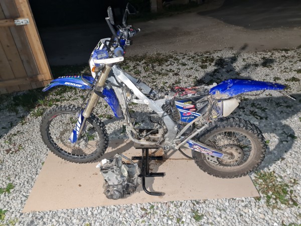

Eile kookisin oma mõlemad vasakud käed kaenla august välja, otsisin ühe saepuruplaadi mis õue killustikule asetada ja ajasin õhtuhämaruses ratta "garaažist" välja.
Viimasest õli/filtri vahetusest möödas hodo järgi umbes 450km. Siis läks sisse 1L. Ilma õlifiltrit eemaldamata tuli välja ~ 675ml.
Kui näpud juba õliseks olid tehtud siis otsustasin mootori ka ühe soojaga maha võtta.
See protsess kulges suhteliselt valutul.
Veidi enne kella 1 sai mootor ja väljalase pagassi tõstetud. Maha monteerisin ka Magura siduri. Peasilinder leemendab korralikult.Vaatab selle seisukorra üle. Ehk piisab remondikomplektist.
Võib-olla viib selle sõlme aga tagasi trossi peale.
Eks lähiajal vast selgub mis edasi saama hakkab.

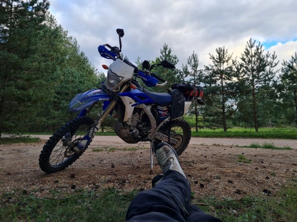

Kolmanda septembri ennelõunal sai kamraadiga alustatud teed Motosügisele Lõuna-Eesti metsateid mööda, et omal nahal tunda saada Randeli kolmiku/neliku võlusid kuhu eelmisel sõidul ajanappuse tõttu ei jõudnud.
Üsna ruttu sai selgeks, et see aku ei jõua korduvalt masinat käivitada. Küljekotid aga ei lasknud jällegi vänta normaalselt lüüa. Kannaga äsades ja vahel starteriga aidates sai ta aga käima küll.
184km hiljem (10km enne Randeli kolmikut) kiilus mootor ühel kruusalõigul umbes 70km/h pealt kinni ja tõmbas tagaratta lohasse. Õnneks sirge peal mitte keset kurvi või metsas puude vahel.
Inspekteerimisel selgus, et pauguga lahkus mootorist õlipunn koos õliga. Polti üles leida ei õnnestunud ja õligi oli mööda ratast, teed ja tagasõitjat täis.
Ma arvatavasti kiiruga kokkuladumisel ei pingutanud öösel punne üle või arvasin, et kuna mahlad pannakse järgmine päev sisse siis käiakse need ka üle. Kurat seda mäletab ja ei oma enam tähtsust ka. Shit happens, life goes on.
Igatahes, kui mootor maha jahtus hakkas see ka ringi käima ja tekkis väike lootus, et ehk ei olegi kõik mokas ja saan veel sõitu jätkata. Mul oli igaks petteks tööriistad ja õligi kaasa võetud. Lähedal olevas talus õnnestus üks sadula poltidest mõõtu lõigata mida siis uue punnina kasutada. Põhjakaitse maha, uus punn, uus õli ja käivituse katsed. Kompressiooni just kui oli aga starter vedas samas jube lihtsalt ringi. Proovisime ka käima joosta aga ei miskit.
Andmeside sinna Läti piiri äärde ei levinud ja esiti ei õnnestunud ka välja helistada. Lõpuks sain kaasa kätte ja ta oli nõus mulle auto, käru ja Strommiga järgi tulema, et ma saaks ikka kaua oodatud Motosügisest osa võtta.
Kamraadid liikusid edasi ja nii ma siis nautisin 5h levivabas pärapõrgus sügist loodust.
Õhtupimeduses sai WR kärru ja Stromm kärust maha ning nädalavahetus sai päästetud. Aga noh, selle mammutiga laupäevane mudasõit oli ikka täis piin olematu kliirensi ja selleks mitte sobiliku vedrustuse tõttu. Aga see juba teine teema.

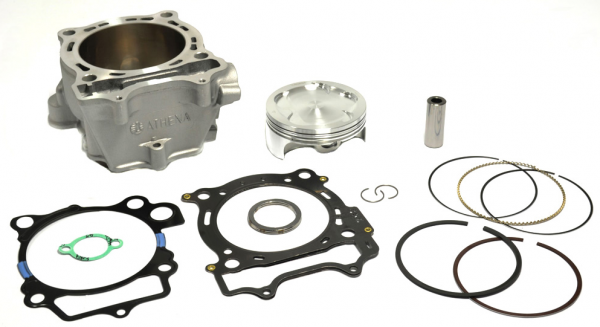

Septembri kekskpaiku sai ratas uuesti lahkamisele viidud kus selgus, et kolb oli silindri külge kleepunud. Õnneks oli silindripea jmsk terve.
24.09.2021 sain ratta kätte. Kellal 7030km ja 57h. Vahetatud sai silindri kit jms sinna kuuluv
