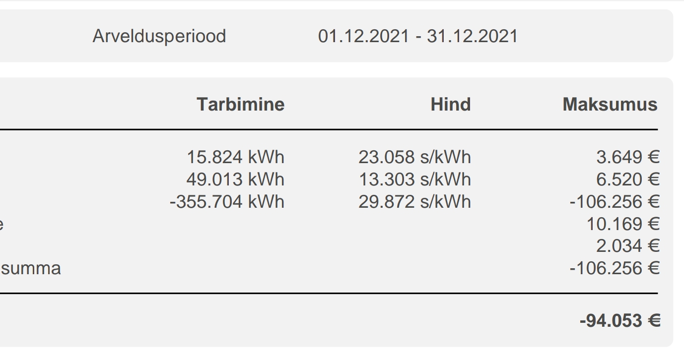

Sain arve. Üllatavalt norm. Tundub et päikesepaneelidest on ikkagi abi.

Sama siin...kuigi natuke kripeldama jäi, et isegi sotti ei tulnud kokku! Või noh, tegelikult küll tuli (...ja inverterisse jõudis isegi 378kWh), aga pisut olin sunnitud ikkagi ka ise ära tarbima
PS! Arvel näha olev on siiski reaalselt kuu aja, pm. ööpäevaringse kohaloleku kulutus...lihtsalt sooja ja söögi sai ka puupliidiga tehtud, külmkapiks muutus üks kütmata ruum jne...ehk siis seinast tuligi ainult valgustuse ja multimeedia tarbeks, lisaks siis mõned möödapääsmatud tööriista kasutused ja akude laadimised, aga needki kannatas paari eurose taimer-stepsliga kopkaid maksnud el. hinnaga öötundidele sättida!

kas eelneva arvel puhul sain õigesti aru, et detsembris teeniti paneelidega lausa 100euri kasumit?

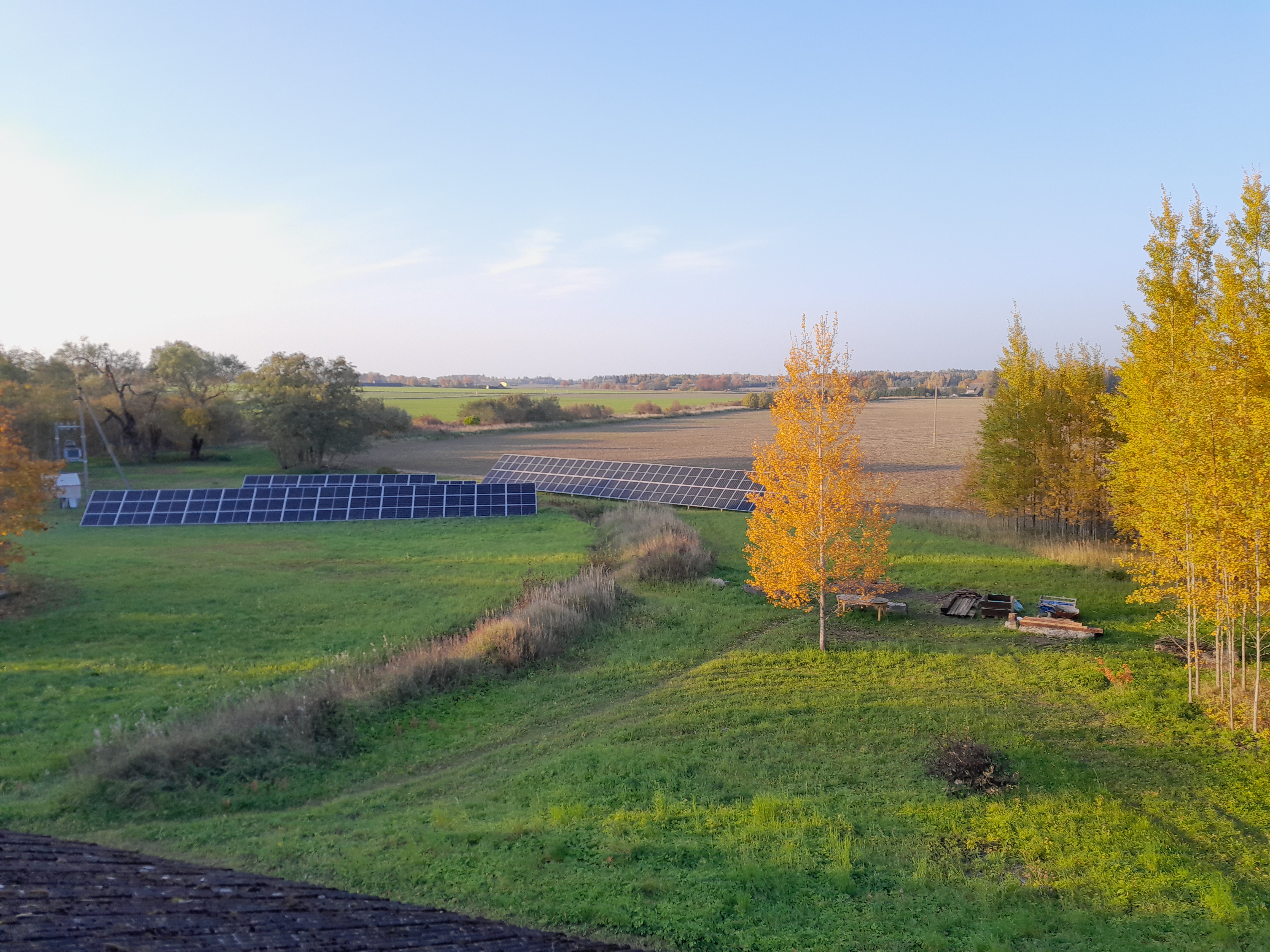

päris võimas, kas paneele on siis mitmekümne tuhande eest...sest päikest vist nägi umbes 1 päeval eelmisel kuul

No 355kwh pole just muljetavaldav tulemus. Investeeringu tagasitootmisel on igaljuhul pikk miinus ees. Lisaks puudus ka reaalne tarbimine, et tekkis tagasimakse.will111 kirjutas: ↑22 Jaan 2022, 20:25jah, ikka...aga ega see õige kogus pole päris kümnendik grammi täpsusega määratud. kui jällegi loed nende asjade manuale siis seal on ka selgelt kirjas, et sama (tehase) kogusega võib seadme ühendada päris erinevas pikkuses torude puhul. miinimum on vist mingi 2 meetrit ja maks midagi 10m kanti. seega raketiteadust seal ei ole. kui siis ilmselt pead natuke gaasi välja võtma süsteemist.
kas eelneva arvel puhul sain õigesti aru, et detsembris teeniti paneelidega lausa 100euri kasumit?päris võimas, kas paneele on siis mitmekümne tuhande eest...sest päikest vist nägi umbes 1 päeval eelmisel kuul

Sul on 2x50kW jaam?Loadära kirjutas: ↑21 Jaan 2022, 22:38Sama siin...kuigi natuke kripeldama jäi, et isegi sotti ei tulnud kokku! Või noh, tegelikult küll tuli (...ja inverterisse jõudis isegi 378kWh), aga pisut olin sunnitud ikkagi ka ise ära tarbima![]()

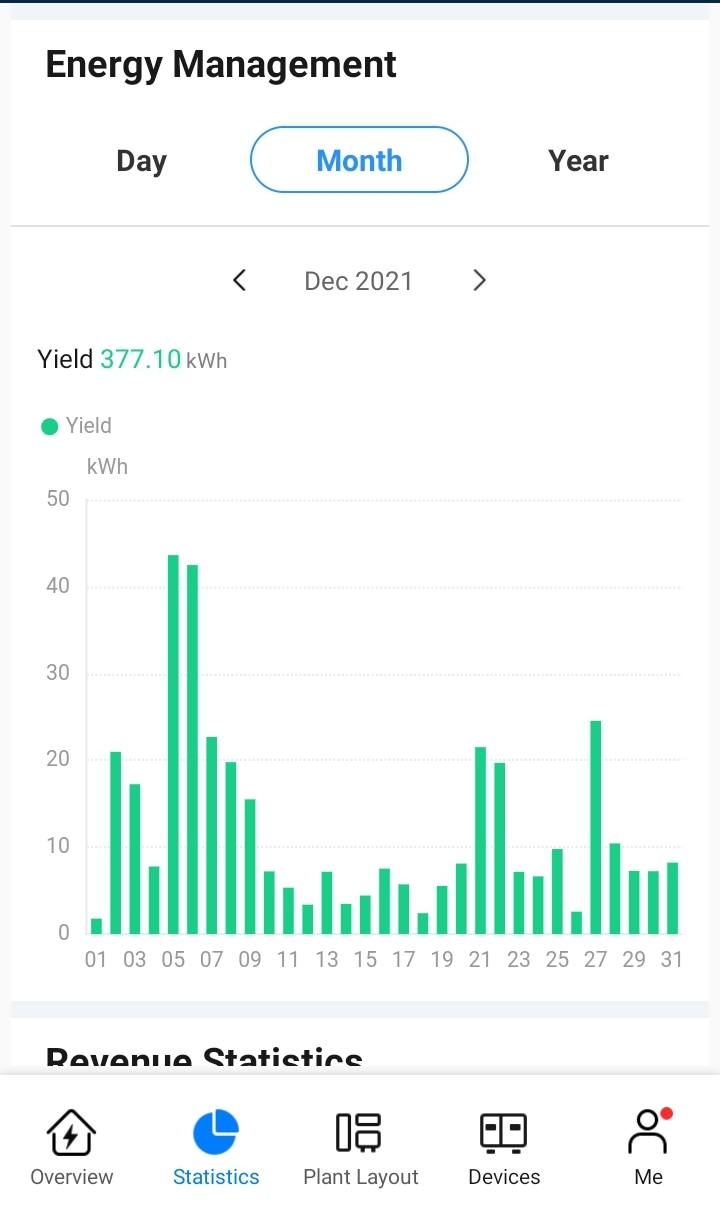

Will fakt on see, et jaanuari toodang poole väiksem. Veebruari toodang 4x suurem kui jaanuaris. Tänapäeval areneb asi kiirelt. Eri tüüpe paneele palju. Vanemate järgi enam ei mõõdetagi midagi. Muidugi paju oleneb nurgast. Endal pandud näiteks 60 kraadise nurga alla, et talvel toodang suurem oleks. Osad arendavad juba keeravaid paneele. Vastavalt kellaajast suurendab kaldenurka. Selline süsteem toodab u 3x rohkem päevas talvel…

Õnneks siiski nii kehvasti ei tooda need isegi talvekuudel- süsteemist väljub 42kW, ehk maksimum, mida olemas olnud 63A liitumine lubas...aga täna siiski pisut kahetsen, et ikkagi 80A-ni ei tõstnud ja toona toetuse alla käinud maksimumi ehk 50kW ära ei kasutanud!ranel kirjutas: ↑22 Jaan 2022, 23:43Sul on 2x50kW jaam?Loadära kirjutas: ↑21 Jaan 2022, 22:38Sama siin...kuigi natuke kripeldama jäi, et isegi sotti ei tulnud kokku! Või noh, tegelikult küll tuli (...ja inverterisse jõudis isegi 378kWh), aga pisut olin sunnitud ikkagi ka ise ära tarbima![]()

Ma siiski täpsustaks nii sulle, kui urmasele, et tegelikult inverterist tuli ikka 377,... aga 355 oli siis juba see nr, mis arvele jõudis, kuna järelikult nii paarkümmend kWh oma toodetut tarbisin ka ise ära, lisaks võrgust võetule...
Siin siis ka täpsemalt näha, kuidas see detsember kogunes. Õnneks üks 40+kWh päev sattus ka sellele ajale, kui elektrinnad rekordeid tegid.
Samas kui räägite siin 10x vms erinevustest suvi vs. talv, siis ütleksin pigem, et ikka optimistid olete. Mul oma jaama näitel nii u. 44x erinevus ette näidata- kui eelmise aasta läbini sombusel detsembril tuligi vaid napilt 200kWh täis, siis selle aasta parim kuu juuni andis isegi 9000kWh! Aga noh, need on muidugi senised äärmused...keskmiselt pakuks juuni/juuli vs.detsember/jaanuar erinevuseks nii u.30x

Kas ma saan õigesti aru, et antud kommentaar on proovitud üdini halvustav teha...kas kuidagi "hapu teema" sulle vms? Milest ma aga aru ei saa:
1. No 355kwh pole just muljetavaldav tulemus- ...võrreldes siis millega või kellega? Kuidas saab üldse selliselt väita, teadmata üldse, mis võimsusega jaam jne...
2. Investeeringu tagasitootmisel on igaljuhul pikk miinus ees- ...sama, mis eelmise puhul: kuidas saab üldse midagi siin väitma hakata, teadmata samas, palju jaam maksis, mis võimsusega, palju juba tagasi on tulnud jne? Aga üldiselt, sellised investeeringud tehaksegi ju pikema horisondiga, kui paar-kolm aastat! Ega`s uus veoauto ka ju ennast aasta-paariga nulli ei teeni, kui autojuhi palk, kütus, rehvi ja muu hoolduskulu, liisingu intressid jms maha arvata...või teenib?
Kuid olgu, ei hakka siin väga senditäpselt lahkama, aga jämedalt- rahalised väljaminekud jäid isegi pisut alla 30k, pluss siis 3 nädalat oma tööd ja mõned käigud vallamaja ning paneelimüüjate vahet. Samas näiteks äsja lõppenud aasta andis kokku isegi 47MWh tootangut...seega teades olnud elektrihindu ( ja ära siis unusta ka riigi fix-toetust 0,537s/kWh, eks!), ehk saad siis siit juba teisi (ja ka mind!?) pisut täpsema prognoosiga rõõmustada (..või kurvastada?), kui PIKK või suur miinus siis veel ees ootamas on?
Aga samas oleks huvitav siis siia kõrvale võrdluseks näha juba ka ühe UUE veoauto tasuvusprognoosi...et võibolla tõesti, sinu valikute kõrval on see siinne huinjaaga tegelemine. Kuigi hästi ei tahaks uskuda...
3. Lisaks puudus ka reaalne tarbimine, et tekkis tagasimakse- ...no aga tarbisin ju: 22+19+49=90kWh! Kuid lihtsalt nii palju, kui vaja oli...või eelpool väitsid, et puudus elektriga seotud eluline tegevus vms. No ma ei tea, mis see eluline tegevus kellegi silmis täpsemalt tähendab...ning jah, antud "projekt" on mul senini olnud pigem "maakodu" võtmes, aga sestap just nimme kirjutasingi ennist, et olin ikka praktiliselt terve kuu (paar-kolm ööd ja/või päeva vaid eemal) ÖÖPÄEVARINGSELT siin kohal, ehk ELASIN täitsa inimväärsetes tingimustes- tuba soe, söögid/joogid kõik siin tehtud, pesuvesi ka...lihtsalt seekord puupliidil, mitte elektri toel! Küll aga said kõik muud asjad ikka lambivalgel tehtud, lisasks raadio/raal/tv olid piiramatult kasutuses, siis veel nii aku-, kui pisut ka juhtmega tööriistade kasutust! Mida veel siis vaja?
