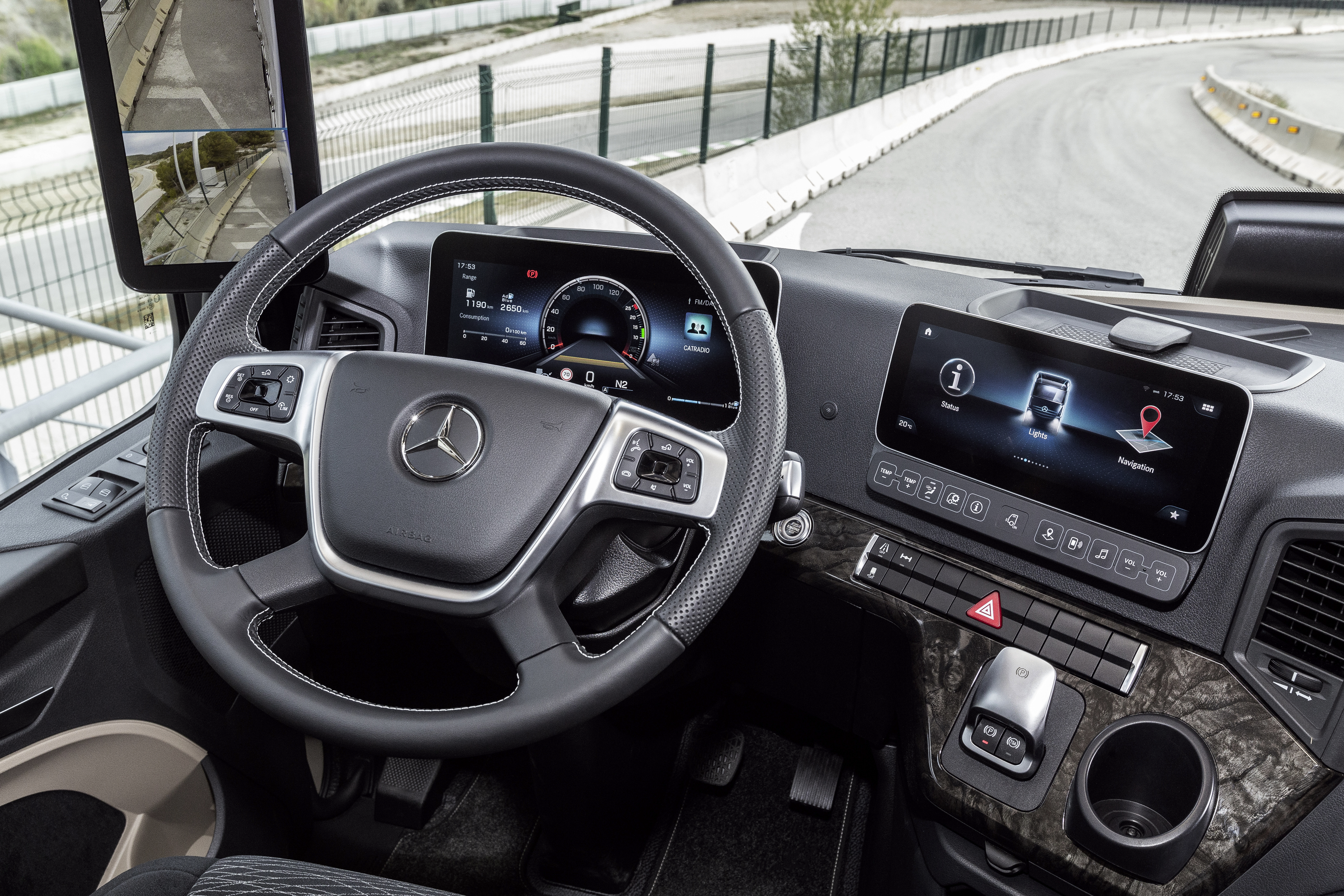

Aga kui keegi teeb nö universaalse tahavaate kaamera tsiklile, siis kuidas sellega oleks? Ehk sul oleks lenksu küljes ekraan ja saba peal kaamera, siis selle lubatavus pole ei e-reeglites ega ka MKM-i määrustes üldse ära mainitud?
Mind see ei huvitanud, võimalik, et kusagil on öeldud, et selline lahendus on ka lubatav aga nende dokumentide läbikammimine on tõeliselt valulik. Kui tahad teada siis jõudu nende määruste läbitöötamisel ja vastuse leidmisel.

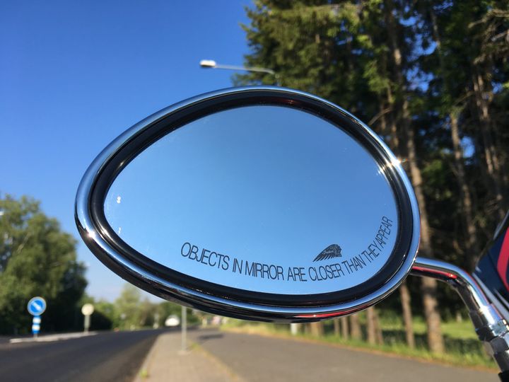

urmas66 kirjutas: 18 Nov 2021, 20:19
USA-s on vist kohustuslik kiri,et vaade mida näed on a´la petlik või tagurpidi. Veoka peeglitel on meil ka see tekst, vähemalt Volvo peeglitel,kuid see võib ka sellega seostud olla,et peeglid on USA-s toodetud Volvodega samad.
See on klassika. Nii USA rataste, kui autode juures see, mis tõmbab naeratuse näole.

Re: Tsiklipeeglid + EU reeglid. Millised täpselt?
Objects in mirror appear losing
