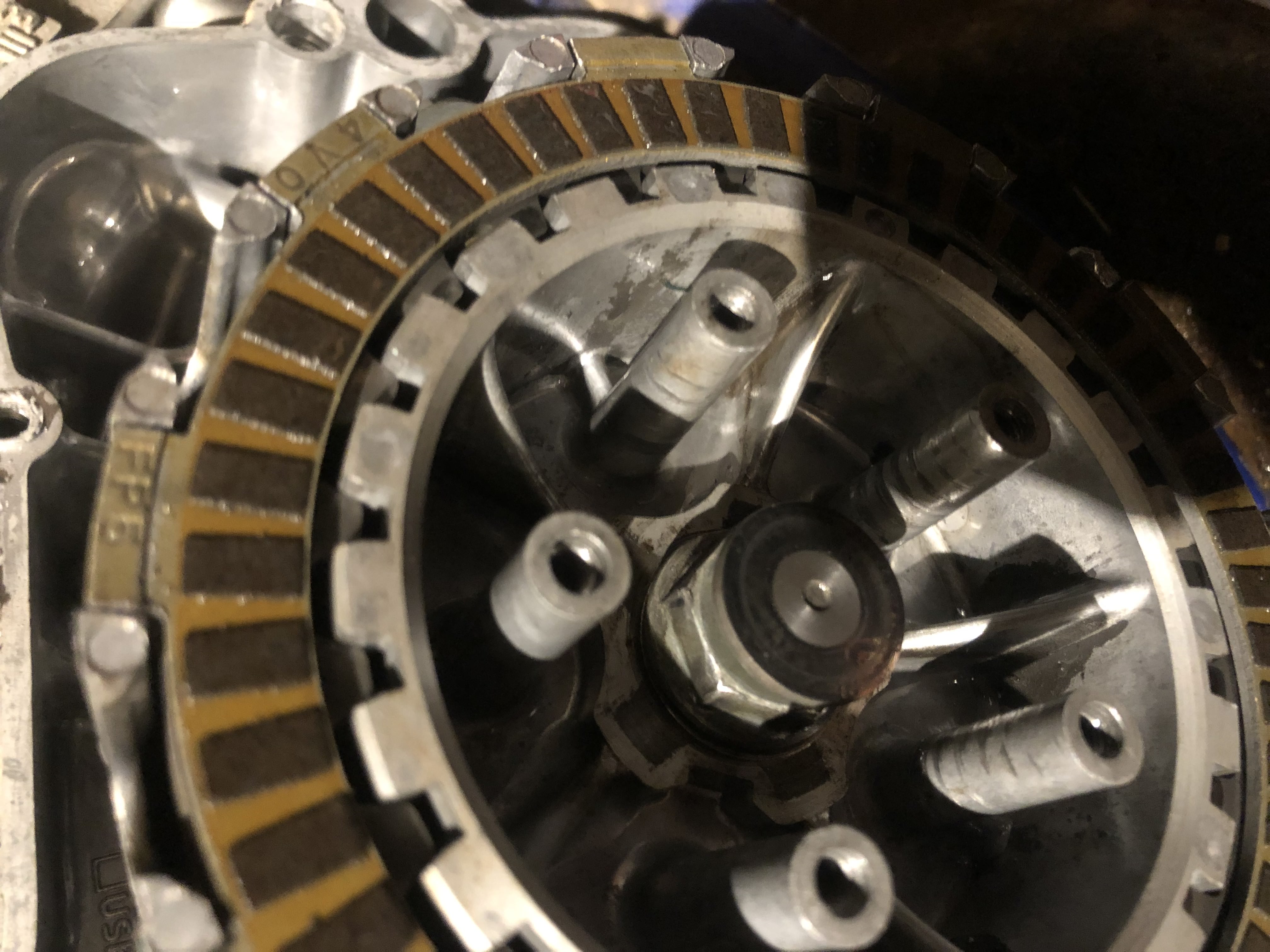

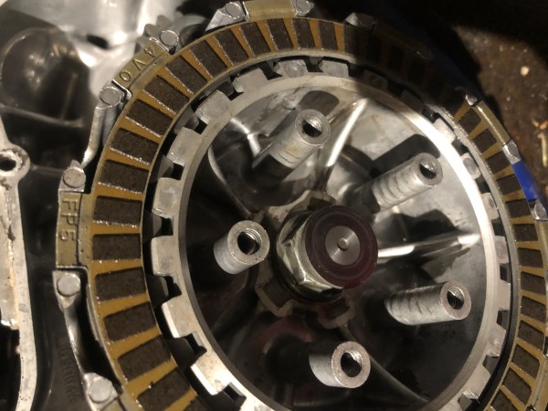

Läksin tegin pildid, uurisin ja sain vist juba ise ka aru, et viga on sidurikorvis, saadan siia pildid ja küsin üle kas see ikka põhjustab sellist asja, enne kui maksan 200e jupi eest

Minu arvamuse kohaselt peaksid siduri välimisel ja sisemisel elemendil ketaste liugpinnad siledad olema.
Sul paistab sidurikorv ikka väga õhtal olema, et ketaste jäljed näha. Need takistavad ketaste vaba liikumist...

Sul on sidurikorv õhtal ja see on sinu probleemide põhjus.
Odav võimalus on korv maha võtta ja hambad maha viilida, aga see ei ole väga pikaajaline lahnedus, kuid paariks aastaks käib küll. Teine võimalus on uus korv osta. Tegelikult on sul ka siduri sisemine südamik õhtul. Seega uus sidur oleks parim.

üldiselt pikemalt teemat lugedes ja pilti vaadates, friction kettad tunduvad üsna adekvaatsed, vahekettad kirjelduse järgi tunduvad olema täitsa läbi ning kuna eelmine omanik vahetas välja suure tõenäosusega vaid friktsioonid siis ilmselt ka vedrud on tehase omad. võivad olla väsinud küll, samuti eks temperatuuriga muutuvad ka vedruterase omadused natuke ja ma julgen arvata, et eks ta ikka pisut pehmemaks seal kuuma õli sees muutub. päris pead küll selle koha pealt ei anna, kuna pole otseselt researchinud kunagi sellist asja, tundub lihtsalt loogiline.
sidurikorv on TÄIESTI läbi, kuid selline korv enamasti mitte ei põhjusta libisemist, vaid vastupidi, see ei lase lõpuks enam sidurit üldse libisema. ja kui viilimiseks läheb siis arvesta, et need hambad ei ole mitte ainult korvil, vaid ka veetava võlli poolsel trumlil. kuigi seal tunduvad need olema palju väiksema sügavusega
jah oht on selge ka teiseltpoolt relakaga, kuid kaval rebane suudab selle ohu päris kerge vaevaga täielikult elimineerida

Üle pika aja sain siis lõpuks aega, et krossikas kokku panna ja sain hääled sisse.
Välimise korvi hammaste viilimisest tundus kasu (asi on parem), aga endiselt probleemne.
Kui eelnevalt ei saanud isegi sõita eriti, siis nüüd kannatab sellega veel sõita, teeb harvemini sellist asja aga kui kuskil kohapeal siduriga jännata siis ikka on tunda teda.
Korvi hind on päris krõbe, ma arvan, et esialgu ostan uued vedrud ja metallkettad. Kui asi jätkub siis ei jää mul muud üle kui see korv ka ära vahetada.
