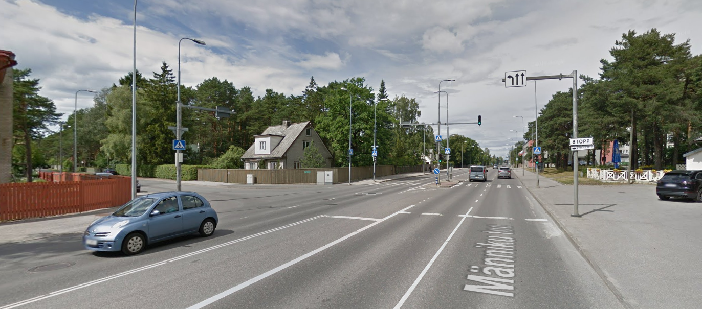

Sebra asub ju ristmikul. Miks see foor ainult kehtib sebrale?
Foorituled on peateel olijale olemas mõlemas suunas ja kõrvalteel olija samuti.

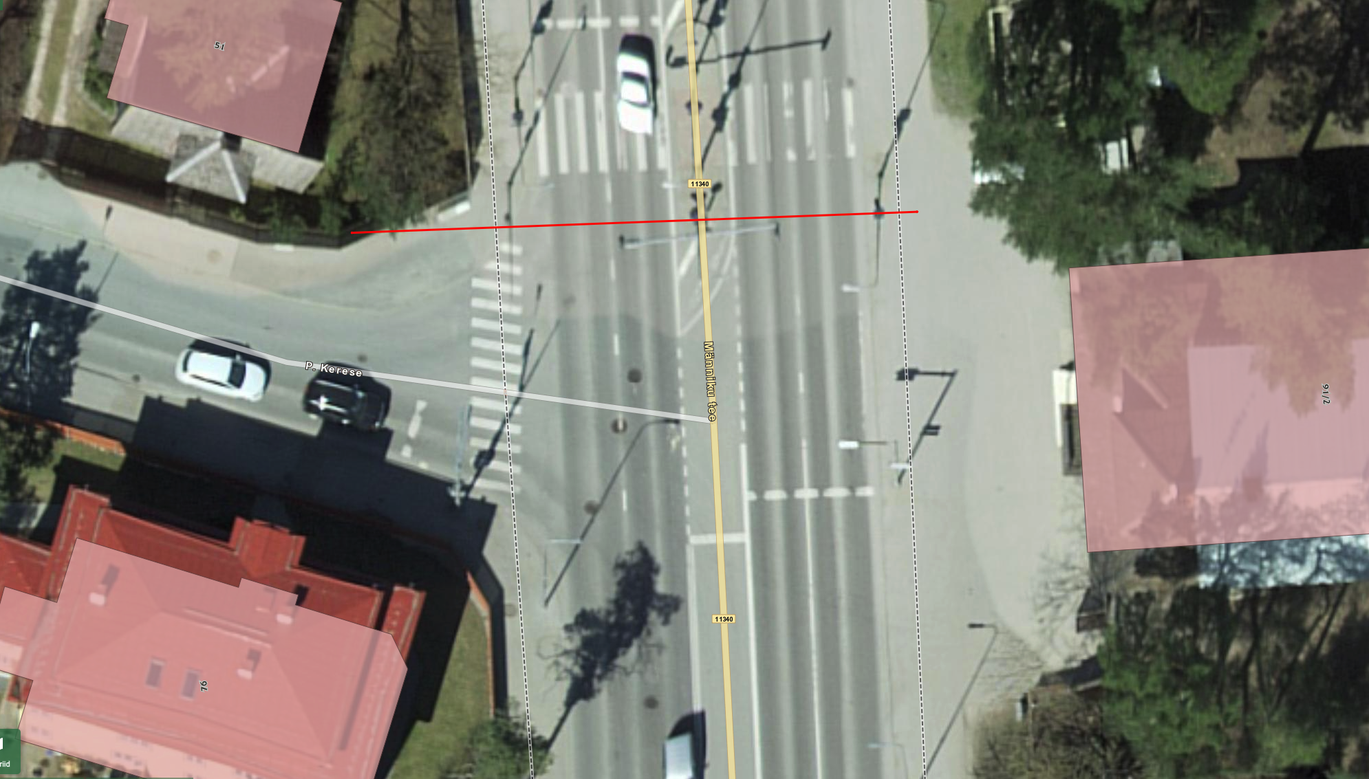

Siin ülalt vaade, kus näha ka stopp jooned. See EI OLE ülekäiguraja foor vaid ritsmiku keskel olev foor. Natuke harjumatu, aga kehtib samamoodi nagu ristmiku ees olev.

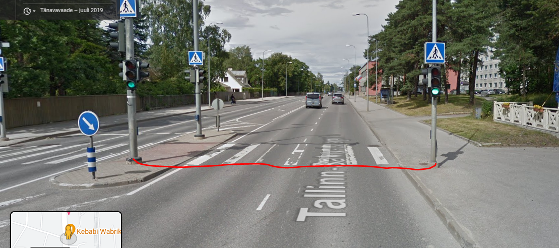

Perspektiiv kaardivaates petab su ära. Kõik kolm foori paiknevad ühel joonel, ristmiku taga ja vahetult ülekäiguraja ees. Ületan igal äripäeva hommikul seda ristmikku ja kaen oma silmaga.
Postitusi: 1550
Tänatud: 246 korda
Sina asud peateel. Foorid asuvad peale ristmikku ja on ülekäigu rajale. Ehk siis vasakpöördel sisemisest rajast neid ei vaata. Stoppjoon määrab asukoha kus peatuda. See kes tuleb Keresest rohelise tulega saab küll õiguse hakata liikuma aga peab jälgima Sind ja laskma Sinu läbi sest Sina lõpetad manöövrit.
Sõidan ka väga tihti sealt kõigis kolmes suunas ehk tuttav koht. Ristmiku piirid on teede lõikumise jooned ja ka kõnniteed on seal sees ehk tõmba kõnnitee välimistest servadest sirged jooned igas suunas ja saadki ristmiku ala. Foorid jäävad seal selle ala keskele sisuliselt. Mina nõustun, et seal on ebastandartne olukod, aga juriidiliselt ilmselt on kõik JOKK nende liikluskorraldus vahenditega.

Maa ameti kaart on vähe parem, kui Google. Punase joonega on märgitud "kõikide fooride" asukoht suhtes rismikuga. Ütle plaun, kuidas need foorid nüüd rismiku keskel on?
Tegelikult on sul joon vale koha peal, varjude peal, tegelikult on foorid vahetult ülekäiguraja ees.
