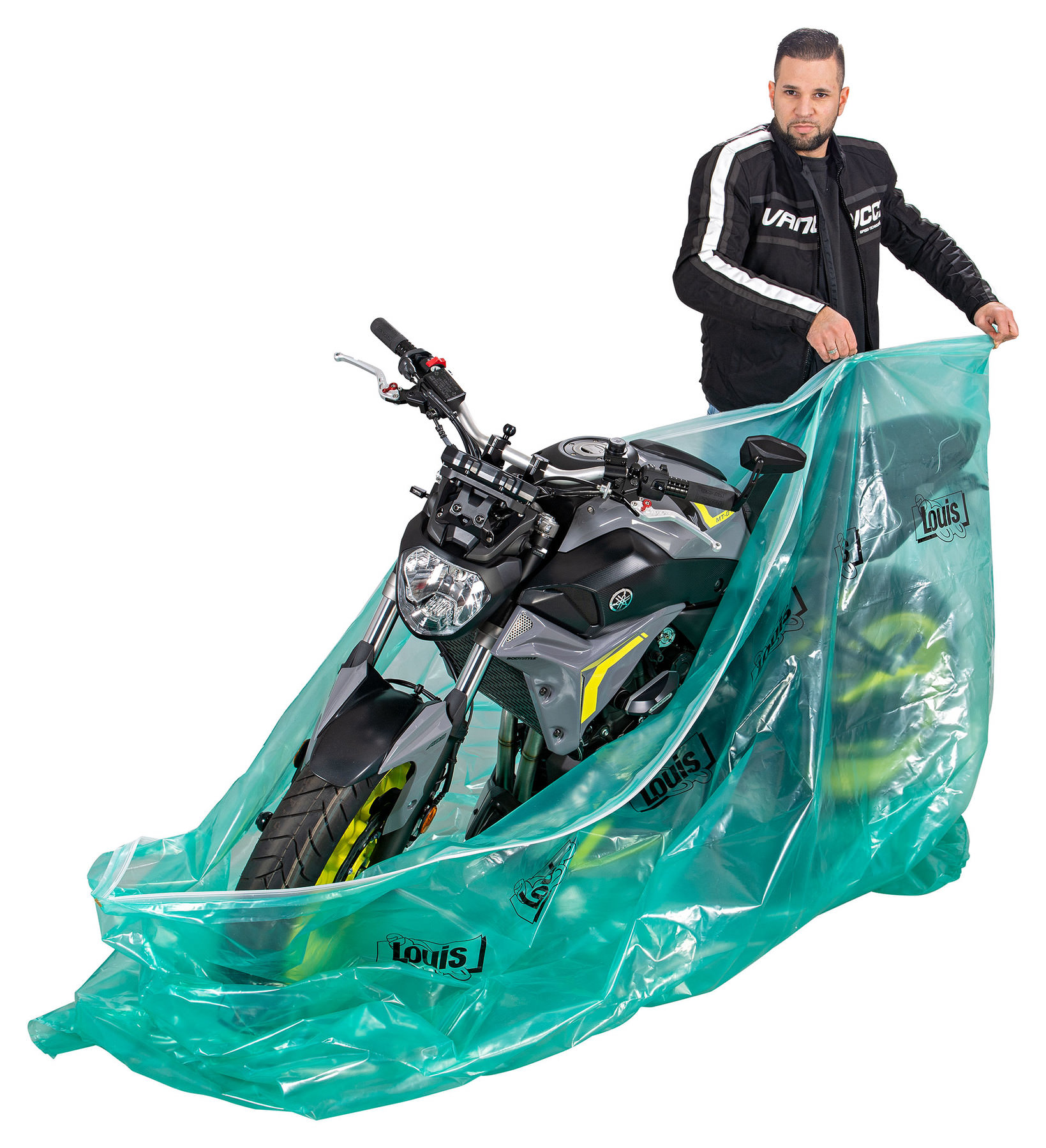

ja kui soovid eriti turvaliselt asju ajada siis paned kilekotti ka veel.
https://www.louis.eu/artikel/louis-vci- ... 233bc01a21
Irual
Postitusi: 260
Liitunud: 11 Okt 2010, 19:37
Tsikkel: vändast käima
Re: Tsikli pikemaajaline hoiustamine
See kilekott on küll äge, vaakumpumbaga tühjaks ka :bsmile:

Kuni umbes 1/3 kuivkaalust kogub vett. Näiteks ma olen autos kasutanud 300 g kotti, mis peale niiskuse kogumist kaalus u. 400 g ehk siis kogus 100 g vett ja 1 kg kott kogus u. 350 g. Kui panna see näiteks eelpool näidatud kilest katte sisse, siis kindlasti pole sellise suurusega ruumi õhust isegi 100 g vett võimalik saada. Kui ei asu hermeetilises keskkonnas, siis juba sõltub sellest kui palju õhku juurde pääseb ja millise niiskusega see on. Näiteks autos (mis ei ole hermeetiline, aga samas ka mitte nagu silmnähtavalt avatud värskele õhule) kogus niiskematel perioodidel selle 1 kg koti umbes nädalaga täis.

Kuna on kütmata ruum,nagu ma aru saan? peseks hästi puhtaks ja laseks mingi õlise speiainega(Maci soovitatuga ntks) üle, paak kaelani täis ja aku maha ning muud ei teekski. Võid ka pistikud Oxydeclean spreiga üle lasta,aga see on nii ja naa. Igasugu katted hakkavad kütmata(välistemperatuuriga) ruumis pigem kahju kui kasu tegema.

Ilma mingi katteta on 4 aasta möödudes kohutav tolmukiht peal.

Seda küll,aga ehk siis ilma niiskuse kahjustusteta ja saab ju ka ära pesta. Temperatuuri kõikumised miinus-pluss teevad vahel ratta kondensaadist märjaks lausa.
