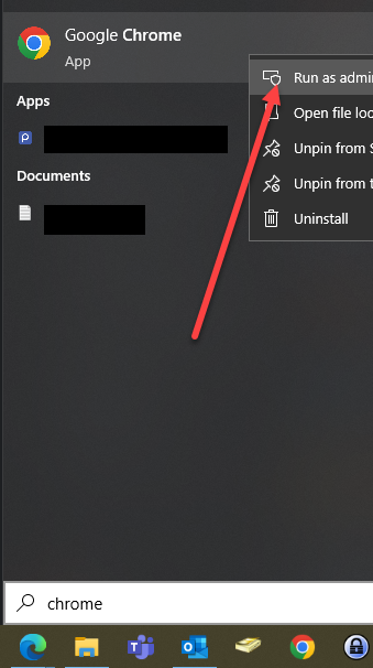

See pole küll lahendus aga osa sellest, kas siis saad, kui sa Chrome käivitad administraatorina?

Piipz kirjutas: 14 Sept 2022, 10:16
Tänud, see aitas.
Aga mis pagana kamm siis vahepeal juhtus. Kogu aeg sai alla laadida ja nüüd järsku lambist ei lubanud?
Ja nüüd peale seda järgmine kamm, enam ei ava meilis olevaid linke peale klikkides. Peab kopeerima käsitsi brauserisse. WTF see on?

See aitas jah, sest probleem ei ole brauseris, vaid Windowsis, sest mingite kataloogide õigused / ownership on sassi läinud.
Ma ei oska seda sulle piisavalt lihtsalt seletada, kuid ilmselt aitaks, kui sa vaikimisi allalaetud kausta (downloads) omaniku enda kasutaja omaks ära muudaksid.
Mõnede selliste jamade puhul ma olen pidanud lausa windowsi reinstallima

Meilis ehk webmailis? Kui sa brauseri käivitasid administraatorina, nagu ma soovitasin, siis brauser ei tea su kasutaja seadistusi, et mis programm mida avama peab. Ilmselt see osa jälle töötab, kui sa brauseri tavakasutajana käivitad.

Üldiselt admin privileegidega brauserit jooksutada on väga kehv praktika :mrgreen:
Kui sa niisama ilma brauserita omale sinna downloads kausta faile tõsta-kirjutada saad, siis selle konkreetse kaustaõiguste küsimsu ei tohiks olla

saab küll olla, keeruline seletada. ja see admin variant ei olnud lahendus, vaid katsetus

Vahetasin selle Download destination folderi ära ja asi hakkas tööle, aga mis sellel originaalsel Download folderil siis häda võib olla. Tegin ka Windowsi restardi ja kontrollisin folderi propertitest kõik õigused üle, aga ikka see folder jupsib.

See läheb sügavamale, kui folder properties. Inheritance jms, vaja seal nikerdada. Näide, mida umbes silmas pidasin
