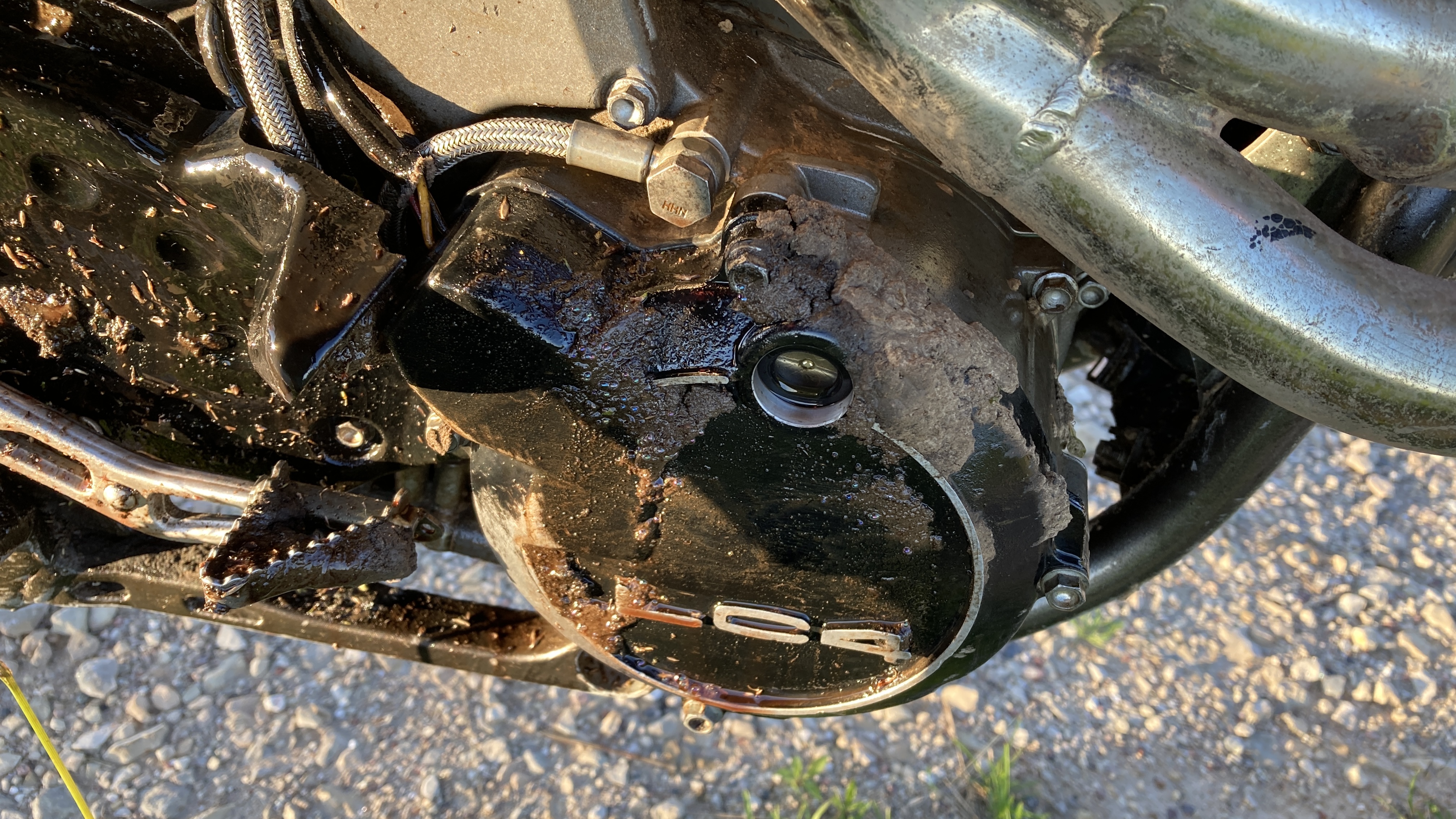

Tere - LC4 parempoolsest mootorikaanest klaasluugist immitseb (pritsib) õli, kui mootor käib - juhtus see täna pärast väikest käbla, ju sai mingi kiviga sinna klaasi pihta. Klaas ise näib terve. Õli tuleb kindlasti ainult sealt, näha kohe, kuidas pritsib auruna.
Kas mingi variant seda "lappida/tihendada", või aitab ainult uus kaas? Kellelgi pakkuda miskit abiks?

See klaas on ju täiesti sisse lükatud. Võta kaas maha ja pane uuesti paika. Uus tihend ka kindlasti halba ei tee.

Tihend ja klaas on ühes jupis ja pannakse paika mootorisilikooniga. Mingit fikseeritud asendit tal polegi.
Mul lekkis ja soetasin uue klaasi. Oli odav ja sain lekke pidama.

Aitäh vastanutele - morse, kust uue klaasi ostsid? Oleksin väga tänulik vihje eest, prooviks ka sama teed minna!
Re: KTM 640 lc4: mootorikaane klaasluugist immitseb õli
Esindusest Jälgimäelt. Odav oli.
