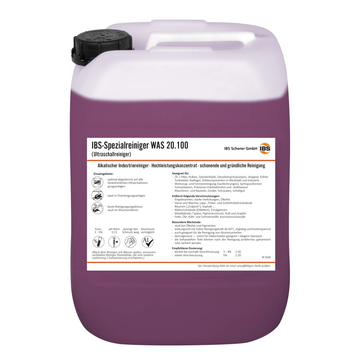

No igatahes võtsin praegu selle ära ja teen miskise 5% kontentraadi. Annan teada kuidas mõikas.
ibs-spezialreiniger was 20.100
Vahepeal paar karpat vannist läbi lasknud. Ülimalt hästi töötas ikka pesuaine + soojendus. Ehk lasin aine 60e kraadi juurde ja asjad said kenasti puhtaks. Lisaks ühe suurfirma näitel võin veel soovitada panna vanni sisse puhuma õhku (miski regulaator vahel). See liigutab natuke neid detaile ja puhastusefektiivsus pidi paranema kõvasti.
