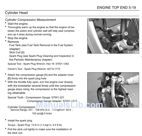

Niisiis… täna sain lõpuks mootoril klapivahed paika, uus õli sisse ja ilusti mootor kokku.
Käima masin ei läinud. Peale pikka vända löömist suutsin 3sekundiks käima saada ja siis suri välja, pärast seda rohkem ei suutnud käima saada.
Tegin kompressiooni mõõtmise, lõin kickstarti 5 korda ja survet näitas näidik 3,5bar-i. Manuaali järgi on 430-700kpa (4,3-7bar). Mina küll ei saanud mõõta sooja mootoriga aga siiski on see ju ilmselgelt madal?
Ilmselt siis võtan nüüd mootori maha ja vaatan silindri ja kolvi üle. Kolb läheb kindlalt koos rõngastega vahetusse aga silinder? On võimalik seda kuidagi teisiti kontrollida peale lihtsalt silmaga vaatamise?

Karl32 kirjutas: 13 Okt 2022, 23:01
Ma korra juba kirjutasin et dekompressioonile peab tiku vahele panema kui kompressiooni mõõta!!!
Ei maksa jalgratast päris ise leiutada vaid tutvuda juhenditega.
Klapikambrikaane võtad maha ja väljalaske nuka küljes olevale raskusele paned tiku vahele et mingi näit saada.

Tegingi täpselt üks-ühele juhendi järgi, seal oli kirjas lihtsalt et lase mootor soojaks ja siis gaasi põhjas hoides löö 5 korda ja vaata mida mõõdik näitab. Ainus mida mina ei saanud oli sooja mootoriga mõõtmine. Dekompressiooni sellest jubinast ei olnud seal juttu. Ma arvan, et siis järelikult ei häiri see?

Karl32 kirjutas: 14 Okt 2022, 00:26
MIllise juhendi järgi?

mx77 kirjutas: 14 Okt 2022, 08:50
See manual mille saatsid (kx250f), seal oli kompressiooni mõõtmise teema olemas ja seal ei olnud sellest dekompressiooni teemast midagi. Ainult mootor soojaks, siis paak maha, küünal maha ja mõõda.

ok, eks nii mingi näidu saab, aga neljataktilisel üldiselt saab nii suht suvalise näidu.

Lugemata postitus Postitas Karl32 »
No enne mootori lahti võtmist saan ta veel üle proovida nii, et võtan ka selle dekompressiooni maha. Aga kui endiselt samasugune mõõt siis ju madal ja ilmselt ikka tuleb ju lahti võtta või mis? :D

Ära mässa selle röhu mõõtmisega - võta silinder maha ja mõõda kolb üle ning kontrolli klappide seisukord. Üsna tõenäoliselt on emba-kumba või mõlemat vaja vahetada (kui sel titaanklapid, siis neid ei saa lihvida kah).

Karl32 kirjutas: 14 Okt 2022, 12:36
Nendel mootoritega põhiprobleem tavaliselt klappides
Ilmselgelt tuleb võtta kui 8 bar välja ei puhu ilma dekompressioonita.
Kui puhub välja 10-12 on juba enamvähem.
Klappidega on muidu enim probleeme neil väikestel suure pöördega mootoritel.
See dekompressiooniga mõõtmise on väga tundlik klapivahede ja mehhanismi kulumise suhtes kuna klapp sulgub hiljem ja silindrisse jääb kokkusurutavat õhku vähem.
Mingisugusegi näidu saamisel kasvõi 2 bar peab ta siiski suutma käivituda ja kui ta korra läks või lubas siis pole see takistuseks.
Neljataktisel on käivitumisel suur probleem karburaatori seadete paigast ajamine ja isegi mässad teinekord paar tunnikest enne kui käima saab ja aru mis on valesti.
Inimesed on ka leidlikud ja kui unustatakse süüteanduri pistik näiteks külge panna siis vänta lüües on korra säde ja siis arvatakse kohe et karburaator uputab üle et küünal märjaks läheb ja ühe paugu paneb summutisse.
Lõpuks krutitakse kõiki kruvisid ja enam ei saadagi käima kui juhe tagasi pannakse...
Paljud annavad käivitamisel gaasi ja siis ei lähegi käima sest pole vaakumit mis õhuklapist lisakütust imeb.
Saab aga seda kütust palju ei lähe ka gaasi andmata jälle käima.
Pakun välja sellise tegevuskava:
Esiteks mõõta kompressioon laiali lükatud vastukaaluga dekompressiooniga ja kui näit on üle 8 bar ja vänt jala all kohe läbi ei vaju võiks käivitada.
Teiseks võtta karburaator silindri otsast lahti ja kas gaasi keerates kiirenduspump pritsib?
Kui ei tuleb karbuss laiali võtta ja puhastada.
Kui pritsib proovida 10 matsu lüüa gaas maas ja õhuklapp välja tõmmatuna.
Kordagi ei luba siis keerata 2-3 korda gaasi põhja et kiirenduspump pritsiks lisakütust ja kui nüüd lubab või läheb on õhuklapi süsteemis viga.
Kui aga ei jää käima gaasi maha lastes ei anna tühikäigusüsteem kütust.

Suur tänu sellise asjaliku info eest!
Karburaator on mul lahti käinud ja puhtaks tehtud, kiirenduspump pritsis ka ilusti.
Eile proovisin karburaatoril ka seda kütusekruvi keerata igatpidi aga ei midagi. Pigem oli sedasi, et bensiini haisu viskas üles kõvasti, kui peale pikka väntamist siis gaasi põhja vajutasid ja lõid siis korra sutsatas aga rohkemat mitte. Järelikult nagu ujutab üle vms?
Küünla säde oli ilus. Proovisime korra ka lükates, selle käima lükkamine pole just väga lihtne, mootori sai korra ikkagi ringi aga ei midagi. Ja just peale seda käima lükkamise proovi ma veel proovisin vändaga lüüa ühe korraliku löögi, vot siis korraks ta läks käima aga suri ka siis välja, sest ma ei jõudnud nii kiirel kohe gaasiga mängima hakata, et elus hoida.
Olen juba leppinud sellega, et tegemist seal on ja raha sinna samuti läheb, võibolla oleks pidanud ostma siis ikka korras masina aga noh, nii ta mul tehtud sai, lohutan end sellega, et niipea ma seda müüma ei hakka, suuruselt on paras ja kui nüüd masina korda saan siis vähemalt endal ka hea ja rahulik tunne kui ikka enda korda tehtud ja uued jupid peal (mootorijupid, kiige/lingi laagrid ja puksid, ratta laagrid, amortide hooldused (esimesed lekivad) jnejne.). Lisaks oled oma silmaga mootori üle näinud ja tead mis olukord seal sees on.
