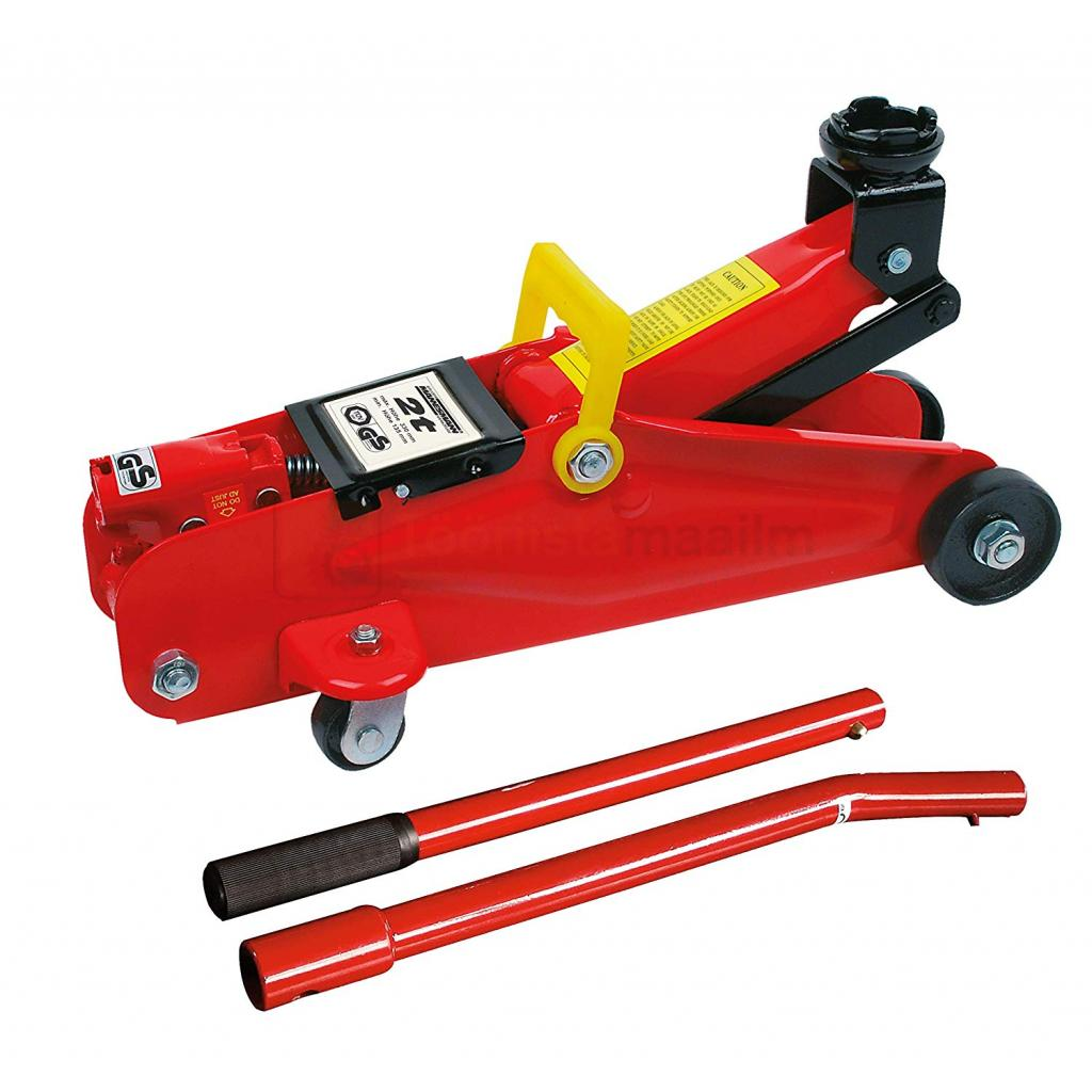

Kuna talv tuli ootamatult(õnneks jõudsin rattaga sõitmise enne ära lõpetada) siis üks õhtu sai autole talverattaid alla keerates jälle tunnistatud, et see "tavaline" keermelatiga tungraud ikkagi ei sobi auto üles tõstmiseks. Tahaks midagi natuke paremat. Aga kuna see ilmselt saabki kasutust 2x aastas + juhtudel, kui peaks olema vaja katkist rehvi asendada. Siis tahaks midagi võimalikult soodsat(aga siiski toimivat)
Kas on kellelgi kogemust nende odavate tungraudadega sõiduauto tõstmiseks?

Mul selline(aga veel soodsam) tõstab juba vist kümnendat aastat...

Ma sain sellest Handymanni omast jagu, kui 1 tonni tõstma hakkasin. Sôiduautot tõstes aga probleemi polnud.

Sõiduautoga ja isegi väiksemate kaubikutega saavad need kõik kolm hakkama. Aga see 2 tonni märk seal küljes on täis jama. Tõstevõime on neil reaalselt mingi 500- 700 kg. Soovitan seda kolmandat varjanti. Tundub vähe tummisem ja see et ta madal on ka hea. Vajadusel saab ju alati mõne puuprussi vahele panna. Põhiline viga mis neil punastel väikestel tungraudadel on : on rööbe ja õhukese seinaga raamikonstruktsioon, kipuvad ebatasasel pinnal kõverduma aga nagu ütlesin , ühe - kahe auto jaoks on head küll.

Kõik kolm sobivad selleks tööks, kuid ükski neist hea küll ei ole. Tudisevad ja ei jaksa hästi tõsta, ei tõsta piisavalt kõrgele jne.
Nende kolme puhul võid suhtkoht ükikakikomminommi teha ja mingi ära osta.
edit: motoneti oma tundub kõige tummisem olema, kui näiteks rattaid vaadata. Aga jah, see 2 tonni, mis nad nii väikeste silindrite puhul lubavad, ei ole väga usutav.

Selle esimese analoog, maksis u 25€, aitab juba ligi 10 aastat Ford Galaxyl rattaid vahetada.
Ainus asi, mis närvidele käib, on see, et tungil rattad liiga väikesed - tahab väga siledat pinda, muidu kukub tõstekohta väänama. Juba väikestesse aukudesse takerduvad. Tänu sellele kasutan nn tõstuki litrit.

3 aastat kodus seda kasutanud sõiduauto jaoks. Ebatasasel killustikul pole ära väändunud. Olemuselt robustne ebakvaliteetne käkk aga oma töö on ära teinud ja mugavam kasutada ikka kui tavaline tungraud.

Samasugune 2t brand-no-name kasutusel ka juba pea 10 aastat. Sõiduautodega saab ilusti hakkama ja võib tõsta küljelt n.ö. poolt autot korraga; parketimaasturil tuleb panna jupp 50*100 vahele, muidu jäävad rattad maha. Ebatasasemal pinnal käib 3mm terasleht alla. Muidugi võib poest saada ka hullema eksemplari, millega ei tõsta midagi aga kes loteriid ei mängi, see ei võida ka.

see big redi oma kasutusel. Siiani äkki 3-5 aastat olnud. Kindlasti saab kasutust kevad+sügis. Vahepeal ka muud tööd(2 audit vajavad pidevalt remonti :mrgreen: ). 2 tonnist autot tõstab ilusti.
Nagu eelnevalt ka välja tulnud siis metall on neil õhuke. Õues kipub väänduma kui hakkab ära vajuma maasse aga samas kokku pole vajunud. :P

Aktuaalne teema, endal on maal 3 tk neid väikeseid punaseid ja ükski ei tööta-tõsta enam. Ilmselt on nad tänaseks juba õlist tühjad (lekivad nii silindri vahelt kui ka alla laskmise poldi vahelt kui lahti hakkad keerama). Kunagi suure vihaga võtsin ühe lahti, et aru saada, mis seal nii valesti on, et nad läbi lähevad ja enam ei tööta, kuid kuna remontkomplekti käepärast polnud siis korda seda ei saanudki.
Ostsin ühe veidi tummisema, millel kiri peal 2.5t, pole kindel, kas päris tonnigi jõuab tõsta. Nüüd kolme aastaga on hakanud ka lekkma igalt poolt nagu mahlakask, valasin õli peale, selle rehvivahetuse "hooaja" pidas veel vastu.

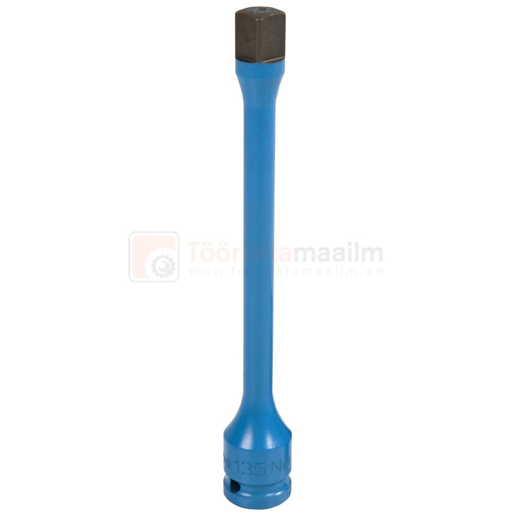

Tasub võtta mingi mometvõti ka kõrvale. 100Nm`ga kinni keeratud poldid keerab käega lahti, tavapikkuses 1/2` võtmega vabalt.

On mul ka moment võti kõrval, harjumusest muidugi täristan nad kergelt esimese hooga kinni ja momentvõtmega keeran nad päev-kaks hiljem üle.

Ise ostsin kunagi Makita DTW1002ZW akutrelli, olen seda kasutanud rataste vahetamisel, kuid looma-jõuga kinni keeratud polte ta siiski lahti ei saa. Võibolla on asi selles, et kasutan juba veidi eakamaid 3Ah akusid. Samas nende poltide lahtisaamiseks kasutan ~50cm pikka jõuõlga, mille peal ise hüppan, võibolla-kindlasti on see üle 1000nm, mis ma rakendan ja püss ei peagi jõudma vasemäärde-roosteseid polte lahti keerata.
Mul on seesama ja see keerab kõik lahti, hull jõud on taga, miskit on kas su aparaadiga viga või on tõesti mingi akuhäda.
Keeran sellega kinni ka, vahejunniga: https://www.tooriistamaailm.ee/momentvars-1-2-135-nm
Lõpuks ikka käin üle ka momentvõtmega aga siiani keerab selle momentvarrega suht täpselt. A see juba kõik vist temast möödas.

mul eelmine "pisike punane" (AWD oma ilmselt, kuigi 100% kindlalt enam ei mäleta) oli ja kestis ja töötas 10+ aastat. Ning ikka tegi tööd ka, mitte et oleks lihtsalt seisnud riiulis ja paar korda nende aastate jooksul kasutatud. Autot sai sellega tõstetud ikka vähemalt selline 500 korda kindlasti. Tõstis üles vajadusel ka "pool autot" ehk siis suurel ja raskel masinal terve ühe külje korraga. Palju see täpselt kilodes on, ei oska öelda...aga no ~tonn ikka.
uuemad, samasugused või samaväärsed ning ka samaväärse hinnaga hiinakad on viletsamad. Hiljuti ostetud uus tung näiteks tõstab korralikult ainult umbes esimene 50% oma max kõrgusest. Siis enam sisuliselt edasi ei tõuse ja kokkuvõttes ongi max kasutatav tõstekõrgus ehk heal juhul selline 2/3 maksimaalsest. Ei ole viitsinud süveneda ka, et mis see täpne põhjus on. Muus osas on see uuem hiinakas TÄPSELT 1:1'le sama asi, vähemalt väliselt iga nurga alt ja igas mõttes. hinna mõttes olid mõlemad a'la 20eur tükid. 10+ a tagasi oli see muidugi natuke suurem raha kui täna
kuivõrd kunagi oli mul hästi palju erinevaid bmw'sid, siis on garaazi jäänud ka umbes sama palju igasuguseid bmw tunge - umbes täpselt selliseid https://prussianmotors.com/bmw-e21-e30- ... -used-oem/
need on ka tegelikult väga kvaliteetsed asjad. ainult et all see toetuspind on väga pisike, ühele keevitasin plaadi alla. tõstemehhanism ise on korralik ja tõstekõrgus kui ka minimaalne kõrgus on meeletult laia vahemikuga!
