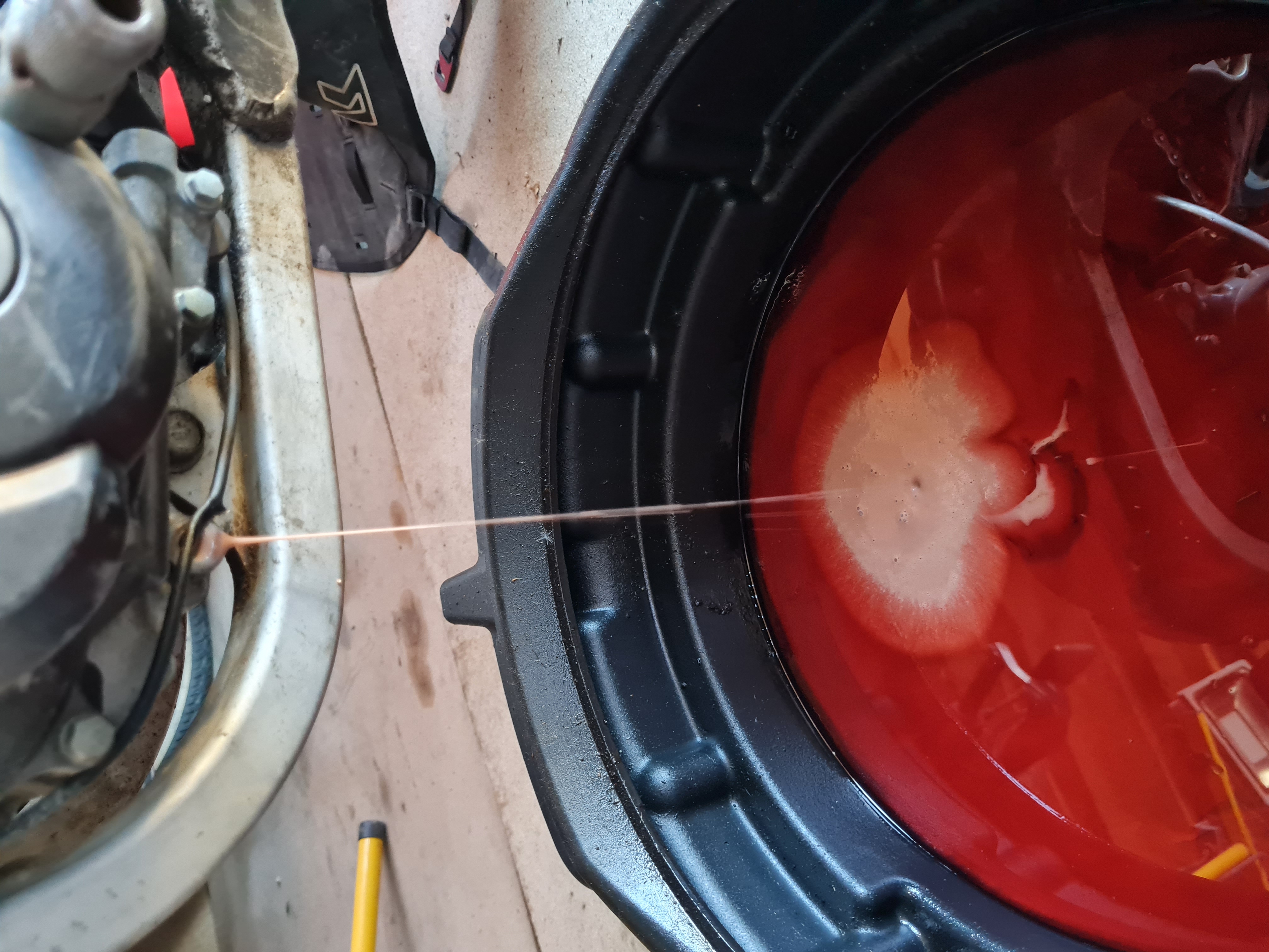

Koju jõudes lasin mootorist õli/vee välja ja kiskusin pumba maha.

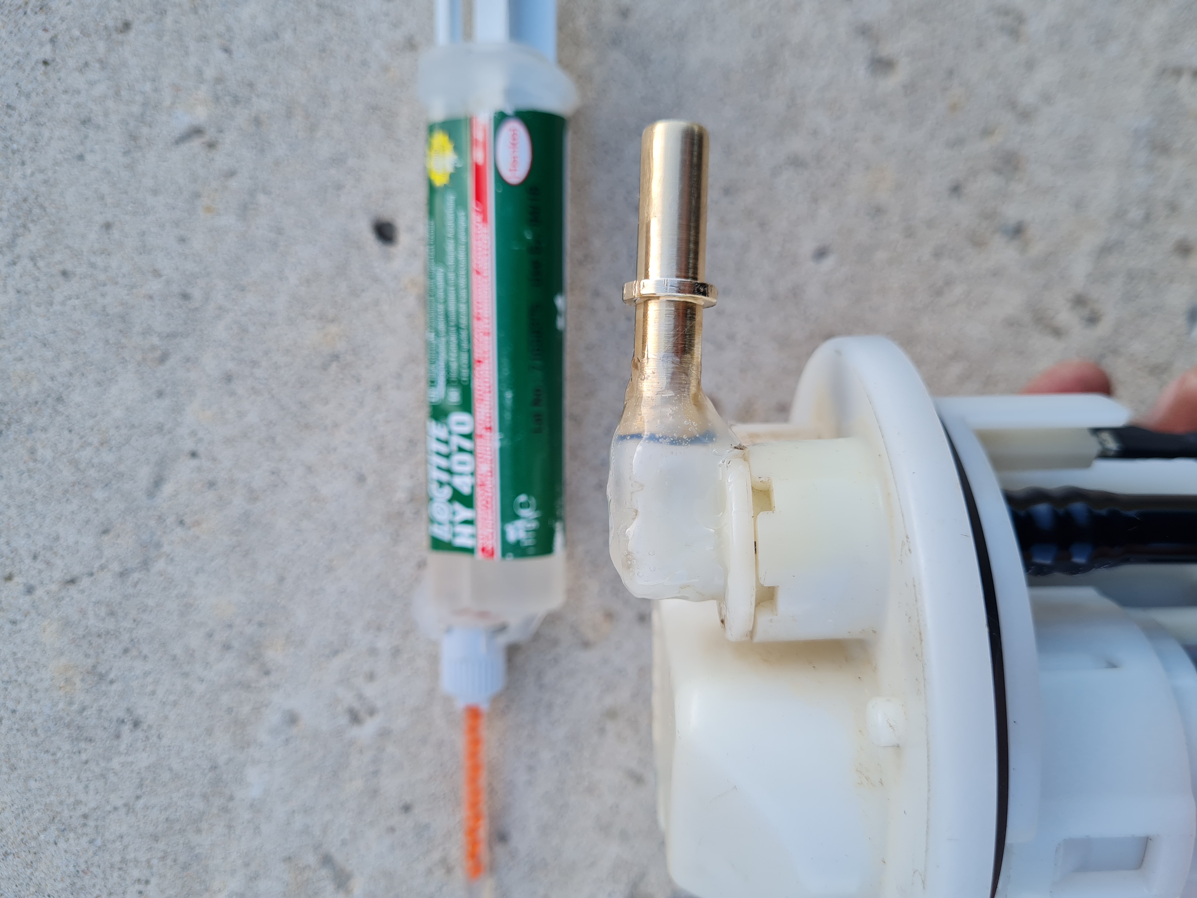

Pumbakorpust eraldi saada ei olnud/kasutatult ei leidnud ning uue pumba eest küsiti 450€
Lasin prooviks treida uue tila ja keermestada pumbakorpuse.
Surasin selle keermeliimiga plastikusse ja igaks juhuks uputasin kahekomponentese liimiga veel üle.
