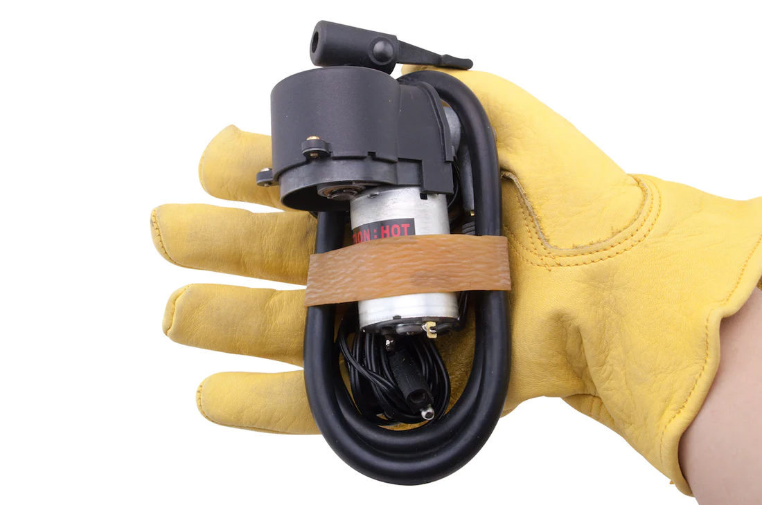

Väike kompressor tsiklile? Kuskohalt saab?
Kust poest võiks leida väikest 12v kompressorit. Nii väikest ei mahuks istme alla. Umbes sellist:
https://v1motor.com/products/v1-motor-e ... rcycle-atv

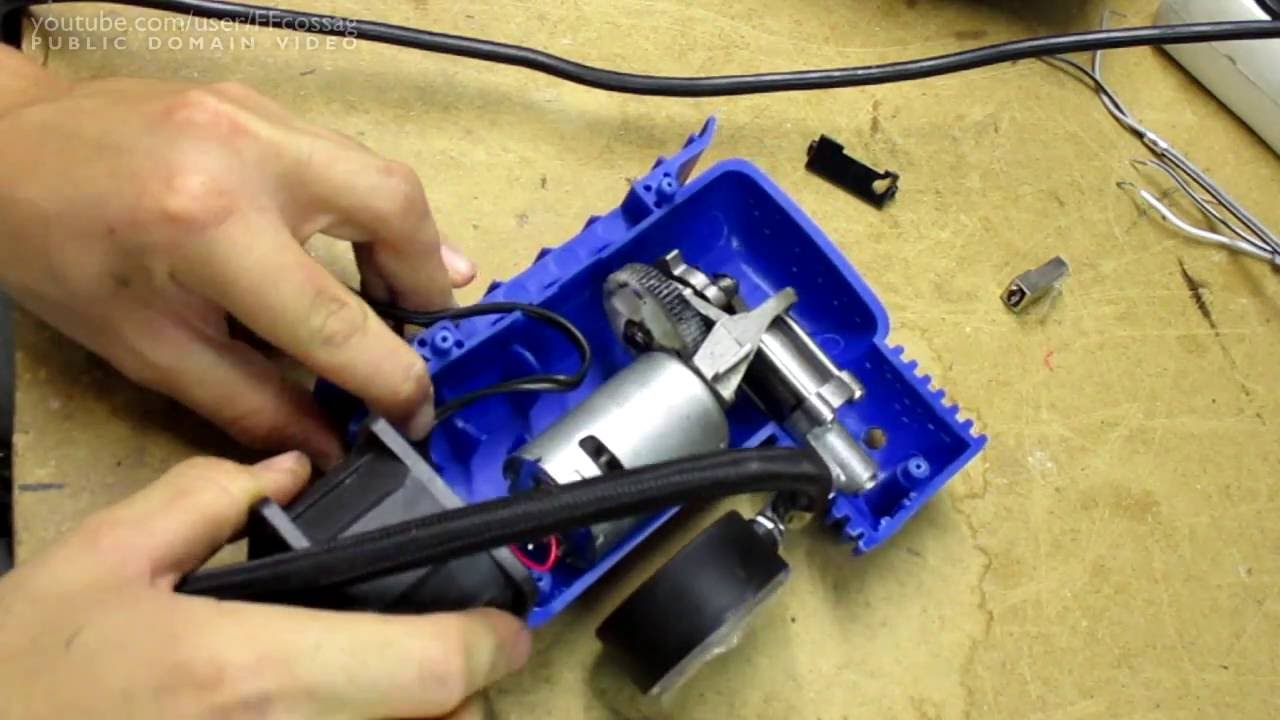

Lähed ostad poest kõige väiksema plastkorpuses kompressori, mis sa leiad ja siis võtad tal korpuse ümber ära. Kompressorid ise on tillukesed seal sees. Korpused eesmärgiks on kaubanduslik välimus ja kasuajate turvalisus, et kasutaja põletushaavu ei saaks.
Allolevas videos on näha, kui suur kopressor ise seal plastkarbis on.

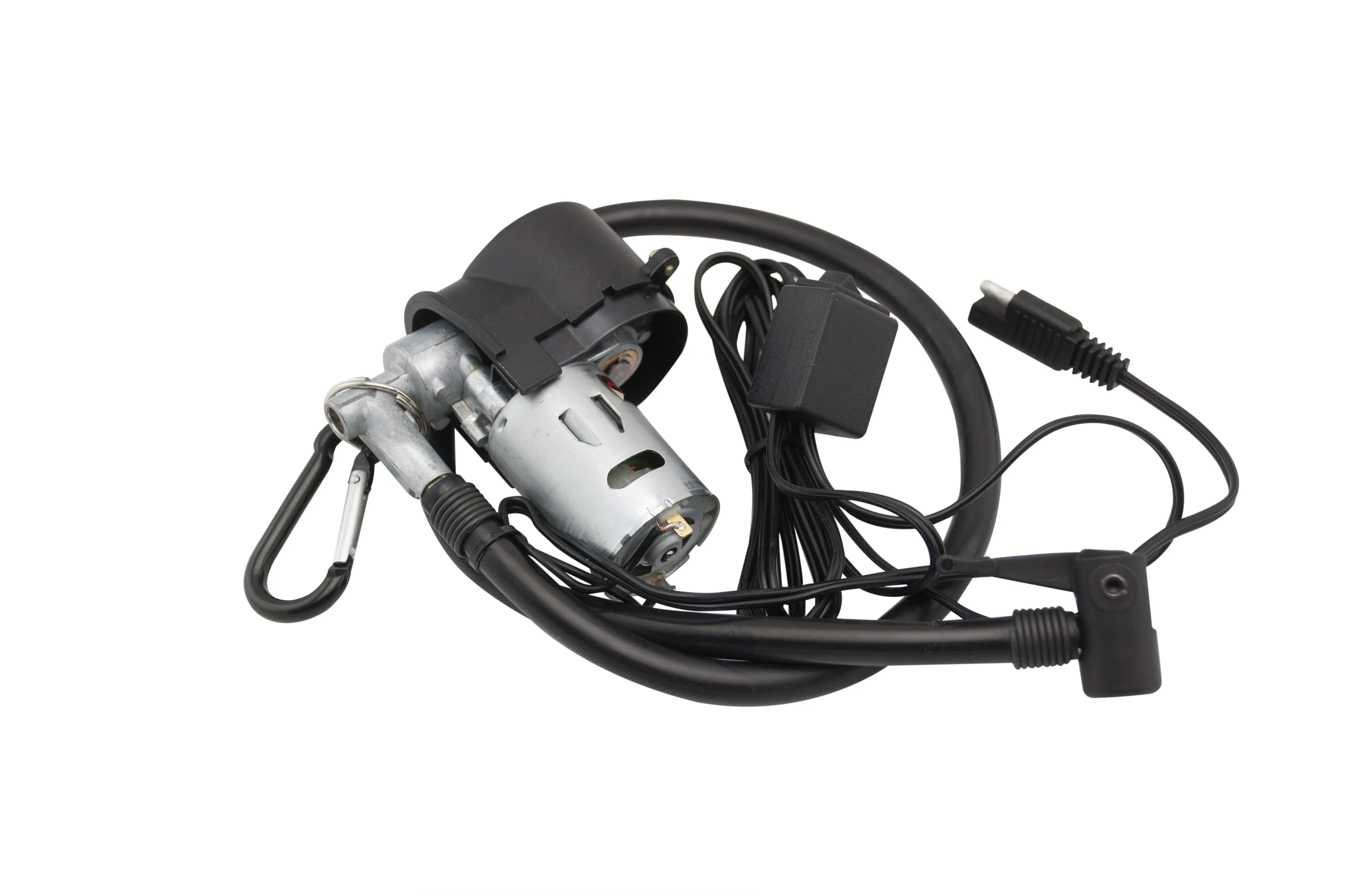

Ma nüüd süvenesin sellesse esimeses viites toodud pilti.
See on pm ilma korpuseta minikompressor mida kõikjal müüakse ja millele hammasratta kaitseks on tehtud erladi plastkate ning manomeeter eemaldatud. Selle nikerdab suures osas ühe õhtuga garaazis käepärastest vahenditest valmis. Isegi lihtsa katte teeb ilmselt ise kodus plastlehest möödaminnes valmis. Kui tahad samasugust fääntsit katet peale siis joonistad selle 3D-s üles ja laseb sõbral või teenusena 3D printeriga välja trükkida

Kunagi lammutasin ka ühe odava 12v kompressori laiali, et kaasas vedada tsiklil aga siis peaks seda hästi pakkima, et füüsiliselt kestaks. Aga ikka kuidagi õnnetu oli see..

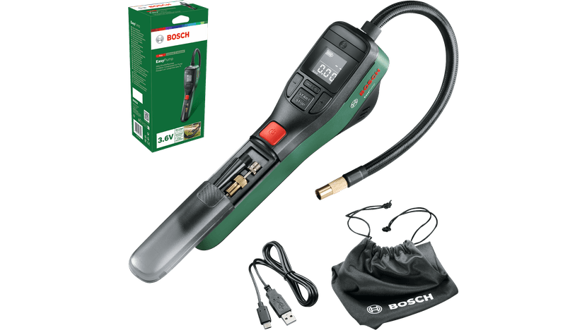

Soovitan sellist:
https://www.bosch-diy.com/sa/en/p/easypump-0603947000
USB pordi kaudu laetav akupump. Hind kahjuks ei kuulu säästutoodete maksumusklassi.
Saadaval on erinevatest ehitustööriistadega ja elektroonikaga kauplevatest poodidest.

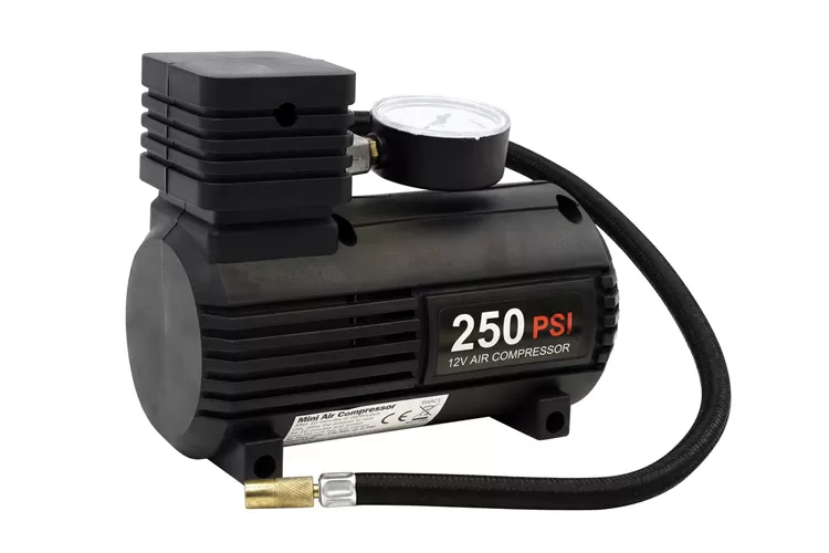

Lammutamiseks ledsin midagi eriti soodsat
https://www.autokaubad24.ee/et/tooted/m ... -12v-plast

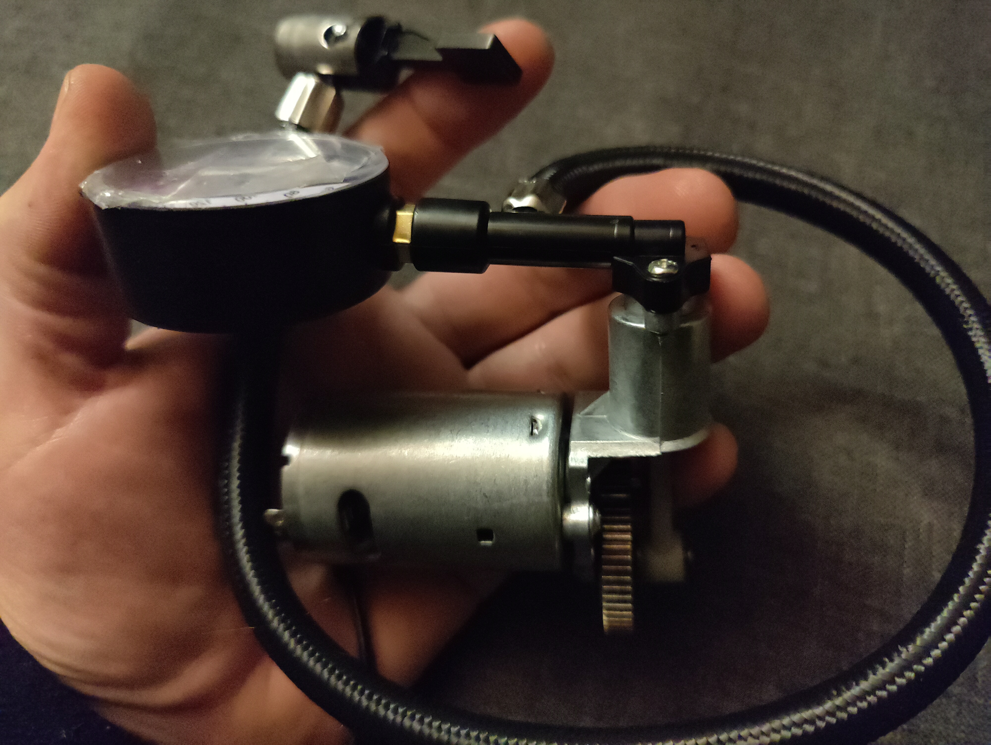

Ostsin prooviks paar tk. Lammutasin laiali, päris pisike jääb, kaal u 300gr. Manomeetri eemaldaks ka aga esimese hooga seda kätte ei saanud, kuna on päris kõvasti kinni.
