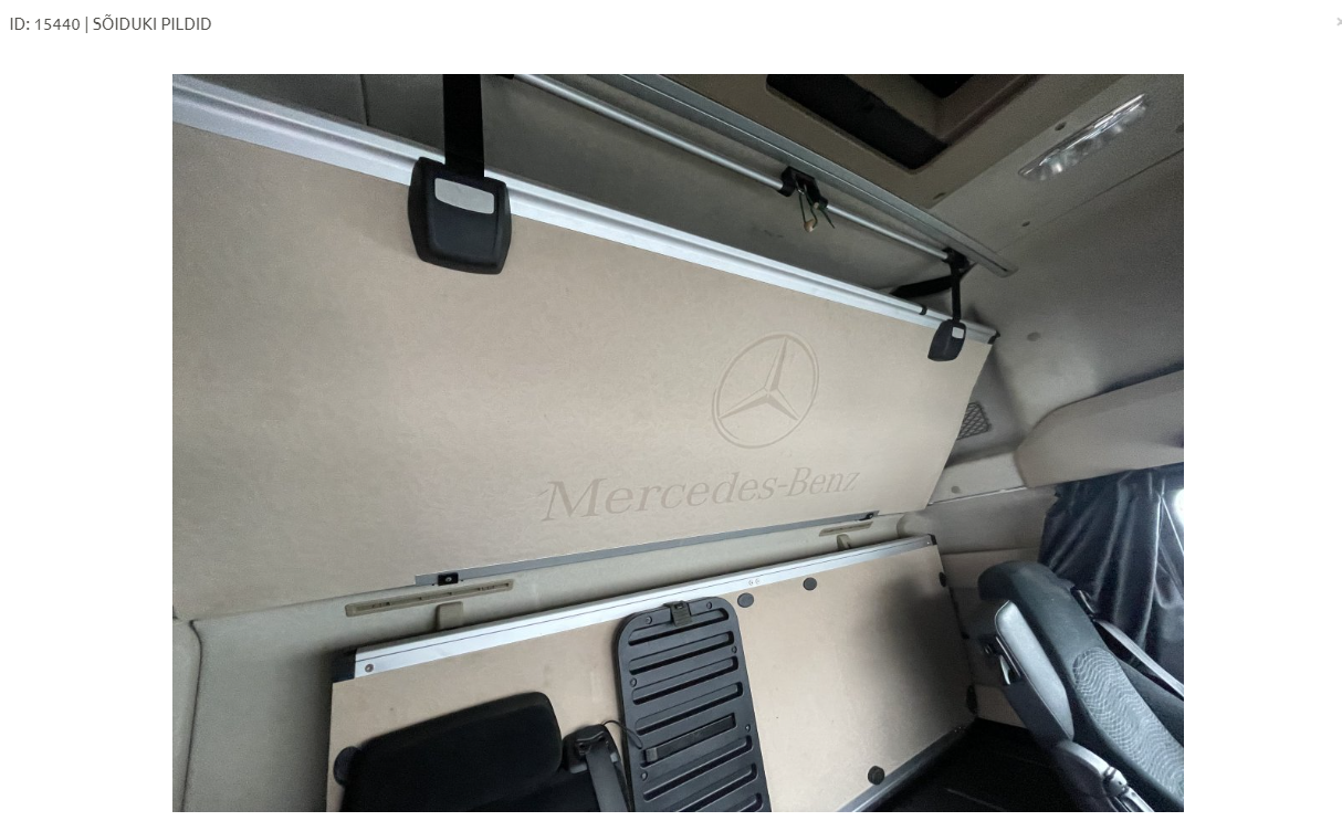

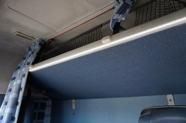

Kui ühe inimese lavatsit tahad,siis ma uuriks veokate nö teise juhi või ülemisi magamisasemeid, mida saad seina peale kokku ka keerata. Ei võta ruumi,on polsterdatud ja magamiseks täiesti mõnus. Lammutused ilmselt müüvad neid. Eri markidel erinevad, aga on lihtsalt paigaldatavad ja kinnitused ning muu juurde käiv komplektis olemas.

Vaga hea plaan! Huvitav ma olen ise ex-rekkajuht(tegelikult ka praegu oman kehtivat digi kaarti ja kutsetunnistust) ja paastes soidan ju jatkuvalt suurte masinatega, et ma ise selle teise juhi aseme peale ei tulnud!
Aitah ja katsun uurida, kust selle leiab ning kas bussi mahub....kuid, samas ikkagi...isegi kui leian, pole minust selle sinna sisse ehitajat, et no projekt jatkub, st otsin meistrimeest, kes selle aseme bussi ehitaks.

Tänud kes kaasa mõtlesid ja nõu andsid, et see rekka ase-voodi oli hea plaan...kahjuks teostamatu, kuna Transit ehk kuudi osa läheb ülevalt kitsamaks ja laiust vaid 168cm...rekka voodi aga tsipa üle 200cm?
Seega tuleks kõne alla süvend, kus siis pool diagonaali saaks olla...ma ise 175cm ja sulgkaallane. Ja rattad iste ees sisse mahutada, oleks ok vast.
Kas sellises projektis-ehituses oleks siit keegi rem mees/naine leitav...ehk saame kokkuleppele?

Aga voodi/voodid külgseina? Lükkad rattad kuuti ja siis lased koikud alla. See koiku kinnitub hingedega seina külge ja teisest küljest ripub turvavöö rihmade küljes.
