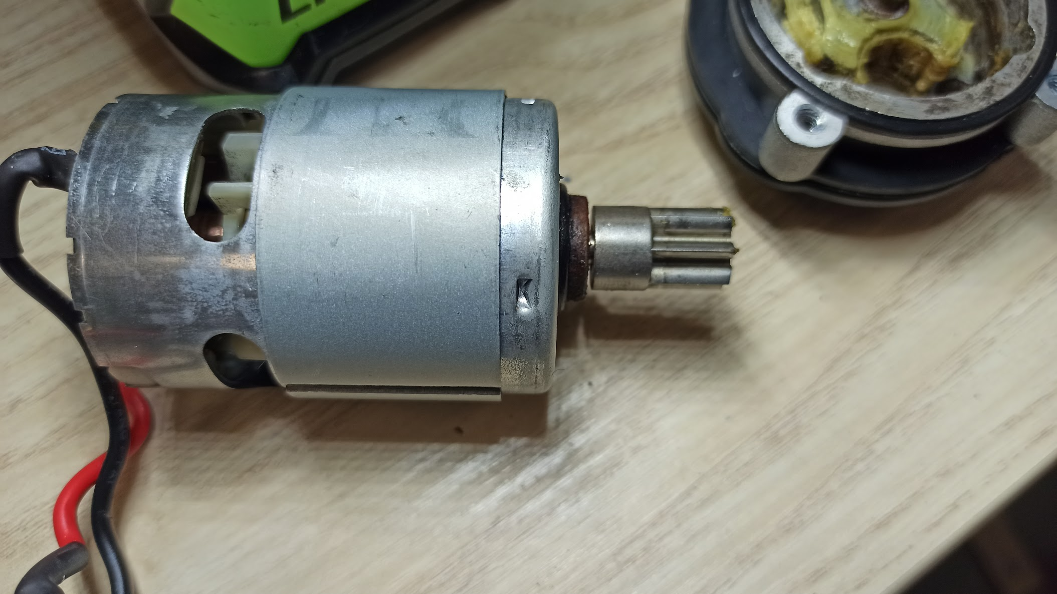

Mul Ryobi akusrvepesur, millel mootor tuksis. Vahetustöö võtab koduste vahenditega tunnikese. Probleem selles, et ma ei suuda Euroopast varuosa leida. Või noh, tõenäoliselt leidsin aga transa on 79€ ja mootor 33€. Lähim mõistliku hinnaga on saadaval USA-s (15€) aga ka sealt transport + k.m. + toll ei tasu ennast ära ja pigm on mõislikum uus riist osta.
Mootor iseenesest pole midagi erilist, standartne süsinikharjadega 20V DC mootor: 42mm läbimõõt 60mm pikk ja võll D=5mm. Hind sellisel mootoril 10-15€. Eriliseks teeb selle konkreetse eksemplari hammasratas võlli otsas: 7 hammast ja 12.2mm läbimõõt.
Seega küsimus: kas seda hammakat õnnestub võlli otsast kuidagi kätte saada ja teise mootori võlli otsa istutada? Kui jah siis kuidas ma ta kätte saan?

Proovi hammasratast soojendada, siis tuleb ehk lahti.
Tänatud: 124 korda
Hammaka saab kätte igal juhul seda siis kergemat teed pidi või raskemat.
Kui kuskilt tihvti ei paista, siis võib see olla sälguga võlli otsas korraliku istuga. Lisaks võib seal ka kindluse mõttes liimi olla - kahtlen natuke aga mine tea.
Alustuseks võiks seda kuumutada (mitte soojendada) ma teeks ta ikka päris kuumaks ja siis tõmmitsatega tiriks otsast.
Kui see ei aita, lammuta mootor tükkideks nii, et võll koos selle otsaga jääb paistma, siis näed täpsemalt kuidas kinni. Seejärel kui uus mootor käes saad hammaka ühendamise vastavalt uue mootori võllile kujundada (kas puurid võlli välja jne..
Alternatiiv on ka see, kui mingi metallimees teeb samasuguse hammaka - selle hind on loomulikult uue survepesuri hind, kui tuttavad võlurit pole ;)

Tõmmitsaga ei mahu kahjuks ligi. Vahe mootori korpuse ja hammaka vahel on ~1mm.

Kas tavalise laagritõmmitsa separaatoriga
Ei pääse üldse vahele?
Mine vaata Makservi, äkki mõni Makita trimmeri mootor 18V sarnane, mingitel 12V mootoritel on ka 7 hambaga mootor. Mingit hammakat saad Alist tellida vajadusel kui enda oma ära lõhud. https://www.aliexpress.com/item/4000355 ... T22mgBuaOo
Ma mäletan et vahetasin kunagi Metabo akutrellil mootorit mis oli sarnane. Igatahes selle hammaka sealt ma maha sain kuidagi ja uuele külge ka. Töötab siiani.
Noo 1mm on ikka üüratu vahe. Hea meelega aitaks sind aga mul need tõmmitsad Rakveres - pühapäeval on olemas.

Peab korra lehtkaliibri vahele lükkama ja vaatama, mis vahe mõõt on. Äkki sellisega isegi pääseb ligi.
Ja lehtkaliiber ütleb, et 0.85 mm.
Ma ükskord sain stepperi otsast sarnase hammaka nii kätte, et toetasin mootoripoolse külje näpitsate lõikeosa poolte peale, näpitsad ise läksid avatud kruustangide peale (niiet mootor jäi alla rippu) ja siis äsasin võlli pihta alul kärniga liikuma saamiseks ja siis vist mingi needisabaga vms toksisin lõpuni (sest peenet torni polnud kuskilt võtta). Anoh mul oli vastupidi hammakast suva ja mootor oli vaja tervelt kätte saada, seega ei tahtnud võlli mootorist välja kiskuvaid jõude rakendada.
Samas kui mootorist on ükskõik, siis neidsamu näpitsaid kruustangide vahel kokku pressides peaks funktsionaalselt sellele tõmmitsale niivõrd-kuivõrd sarnase riista saama. Kokku saamise koha pealt ei oska selle eelarve juures kosta, sest laagriliimi pisike pudel oli poes vist kuhugi 10€ alla.
vabsee nõuanded :O :lol:
mootori otsast on vaja kätte saada hammakas...aga mootorit ennast ju enam vaja pole?! no siis võtad relaka, 2 sekundit ja hammakas käes. eeldan, et hammakal on läbiv võlliava. võtad mingi sobiva läbimõõduga "torni" ja lööd selle võlli jäänuse sealt seest välja. valmis
kui ei ole läbiv ava...no siis puurid selle ava ise võllini läbi ja lööd jäänuse ikka samamoodi välja lõpuks. see on veel selline hammakas ka, et selle saab vajadusel isegi kruustangide vahele päris tuugalt ja korralikult kinni panna ( korra tuleb relakaga modida enne) kogu selle operatsiooni jaoks
Sellised hammakad pannakse tihti ainult kuumaga peale. Edu ilma kuumutamata sealt välja peksmisel.

Mootori otsast on vaja kätte saada hammakas...aga mootorit ennast ju enam vaja pole?! no siis võtad relaka, 2 sekundit ja hammakas käes. eeldan, et hammakal on läbiv võlliava. võtad mingi sobiva läbimõõduga "torni" ja lööd selle võlli jäänuse sealt seest välja.
Ei mingit läbivat võlliava. Ma püüan algatuseks hakkama saada ilma, et ma peaks hakkama midagi läbi puurima. Mul sobiv puurpink puudub ja muud (piisavalt täpsed) vahendid ka. Puurmasin, mis mul garaazis seisab on isegi puutöö jaoks tasemel käib kah - võllilaagril on sünnist saati ja tulenevalt disainist väike loks sees.

Kuumaga jah. Ma olen paari videot vaadanud kuidas mehed 755 mootori võllide pealt läbiva auguga hammakat maha võtavad ja aru saanud, et külmast peast seda sealt mingi valemiga kätte ei saa.
Kui keegi oskab öelda, kuskohalt ma sellisse mootori, koos hammakaga saan siis see oleks lihtsaim ja kiireim lahendus. Mina igatahes pole suutnud leiada. https://www.smallenginesprodealer.com/p ... 230387001/

no eks sa ise tead jah...mina ei pidanud küll üldse mingit puurpinki siinkohal silmas. sellised lihtsad asjad teen 100% alati tavalise käsi või akutrelliga. seal ei ole ju mitte mingit täpsust ka vaja, asetad puuri enamvähem keskele ja puurid võibolla max kuskil 5mm jagu sisse ning oledki "võllis". lihtsalt hammakas peab olema ilusti otse ja kindlalt kuskil vahel kinni. muidu umbes samasugune mõne, max mõnekümne sekundi operatsioon nagu hammaka mootori otsast maha lõikamine :) kuuma andmiseks muidugi ma ei tea jah kas sul on aparaat olemas või mitte. aga no sellise aparaadi saab ka suvalisest ehituspoest ~10 eest. nii väikse detaili jaoks täiesti piisab see gaasipõleti
kui kuskil läheduses oleksid, võiksin sul selle asja töökojas ise ära ka teha, paar minutit ehk läheb...olen sarnaseid eemaldamisi vähemalt paar korda varem teinud ka. aga sa ilmselt tallinnas ja pole eriti pointi hakata mõnekümne km kaugusele linnast välja sõitma selle jubinaga.

Kui hammaka kätte saamise vastu endiselt soov alles, siis kuna mootor on niikuinii kottis, lõika võll hammaka tagant pooleks, pane hammakas tugeva rauatüki peale, millele sobivas suuruses auk sees ja löö võllijupp peenikese torniga välja. Hammakat võid töö kergendamise eesmärgil eelnevalt näiteks leeklambiga soojendada. Võid ka õiges mõõdus puuriga lihtsalt läbi puurida.
