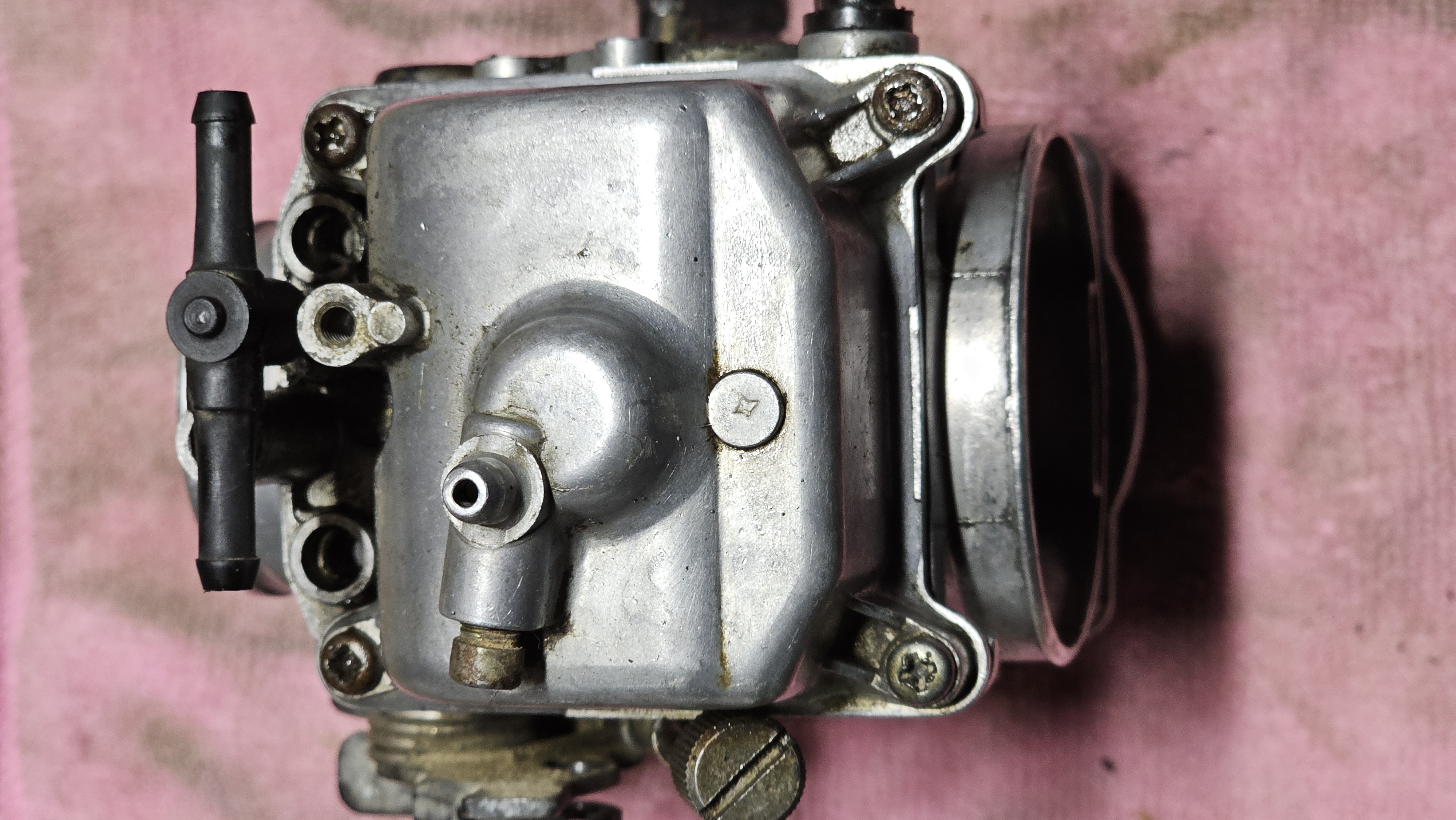

Kuidas rikutud kruvid lahti saada?
Aidake nüüd
Võtan karpat lahti. Juba sain teada, miks mu ratas gaasi järgi andes paukus. Air cutt of valve membraan oli täiesti läbi mädanenud, lagunes väikeseks kummipuruks, kui kaane eemaldasin. Sellega saab korda, Avasin oma carburetor repair kiti pakikese ja seal on uus membraan olemas.
AGA...et sügavamale karburaatori sisse kaevuda, on mul vaja mõned kruvid lahti saada. Täpsemalt kaheksa kruvi. Neist kuus on avatavad. Aga kahe pea on rikutud. Enne kui midagi rumalat teen, andke nõu, kuidas sellised, rikutud peaga kruvid lahti saaks?
Või on Pärnus äkki keegi, kes kahe õlle eest need kaks kruvi lahti keeraks?

Re: Kuidas rikutud kruvid lahti saada?
Ühele seal pildi peal on küll tavalise rauasaega üsna keeruline ligi pääseda. Kui siis juba dremeli ja kindla käega.

Kuigi - kui selle karburaatori pilti vaadata siis ilmselt tuleb pärast kruvipeade ärapuurimist kaan maha. Siis jäävad kaane paksused töngad püsti ja neist on juba lihtsam kullinokkadega kinni saada.

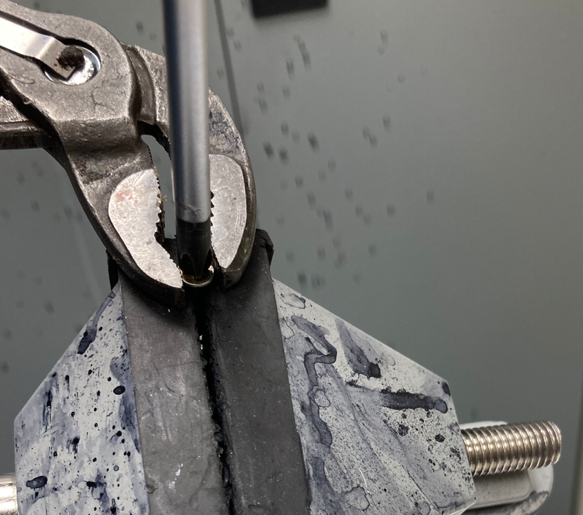

Teema on põnev ja palju asjalikke nõuandeid on tulnud. Abiks loodetavasti ka teistele hobimehhaanikutele.
Minu jaoks sai probleem lahendatud Motardis.
Päeva päästis:
A) Korralik JIS otsaga Wera kruvikeeraja, millega õnnestus üks, veel enam vähem korraliku peaga, kruvi lahti keerata.
B) Pika varrega kullinokad. Nendega sai nässus peadega kruvid lahti.
Keeramise ajaks kinnitati karpa korralikult kruustangide vahele. See on veel üks põhjus, miks ma kodus poleks saanud seda operatsiooni teha. Kruustange pole.
Ehk siis siit veel üks õpetus algajatele: Ise tegemenie pakub rõõmu ja rahuldust. Rääkimata sellest, et väga kasulik on oma ratast tunda. Aga samas pead aru saama kui oled jõudnud mingi tööga punkti, kus mõistlikum on korra spetsialisti poole pöörduda. Tuleb odavam ja kiirem.
Päeva päästis:
