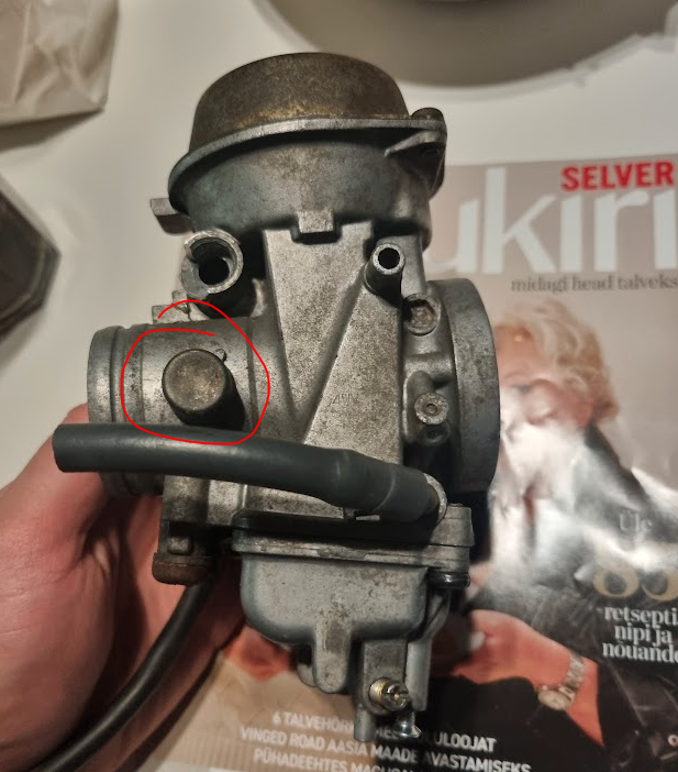

Hädas ühe tihendi leidmisega eesti kui ka välismaa turult. Karpaks on vanema generatsiooni Mikuni BST40 (kasutusel ka LC4-del ja mujal), millele ei suuda leida võlli otsa tihendit. Mõõtmistulemuste järgi peaks seal olema simmer 11.5x8x3mm. Ükski kataloog seda antud mudelile välja ei anna ja ka Mikuni enda originaalkomplektis seda pole.
Internetis mõned kohad pakuvad seda kui Mikuni throttle shaft seal, aga keegi mõõte ei avalda kuskil ja pole kindel, kas need on erinevatel Mikuni mudelitel samad.
Näiteks:
https://store.moto-lab.com/products/329 ... r800s/1997
Patsiendiks on üldse Yamaha Grizzly 600.
Oskab keegi kuskile poole suunata?

Tere!
Kui mujalt abi ei saa, siis soovitan Sul pöörduda Tihprom, asub Tln-s Kriidi tn-l (Pet. tee ääres, Smuuli).
Priit saab kohapeal valmistada erinevatest materjalidest erisuguseid tihendeid.
Seal võib nii väike mõõt probleemiks saada, aga jupid näppu ja ette helistamisega kohale minna.
Lugupidamisega, Janis alias saarlane.

Testimiseks pole kõige kallim kui ei sobi, saatmine 14€. https://www.xs650shop.de/en/carb-mikuni ... t-bs-34/38
Kui siit sobivust vaadata, siis peaks 34/38/40 kõigil samad tihendid olema https://www.japanbaiku.com/mikuni-reten ... 325-suzuki

See on küll hea leid. Kirjutan neile ja uurin järgi. Tänud

Suzu orig. kood peaks olema 13651-51010, võid Ramost küsida.

Kavial tavaliselt alati esimene koht kust uurin. Neil polnud. Aga XS650shop andis teada, et tegu just õige suurusega tihend. Uurin ka ramost. Tänud

Konkreetse juhtumi kohta ei oska öelda, aga tihti paksus ei pea olema millimeetri täpsusega sama ja tasub sise- ja välisläbimõõdu järgi uurida, äkki on õigete mõõtudega, aga +-1...2 mm paksusega, mis samuti sobiks sinna.
Re: Mikuni karpa võlli tihend
Aga Ramost kaup teel ja asi lahendatud. Las teema jääb, kes iganes tulevikus peaks sama küsimuse ees olema :bsmile:
