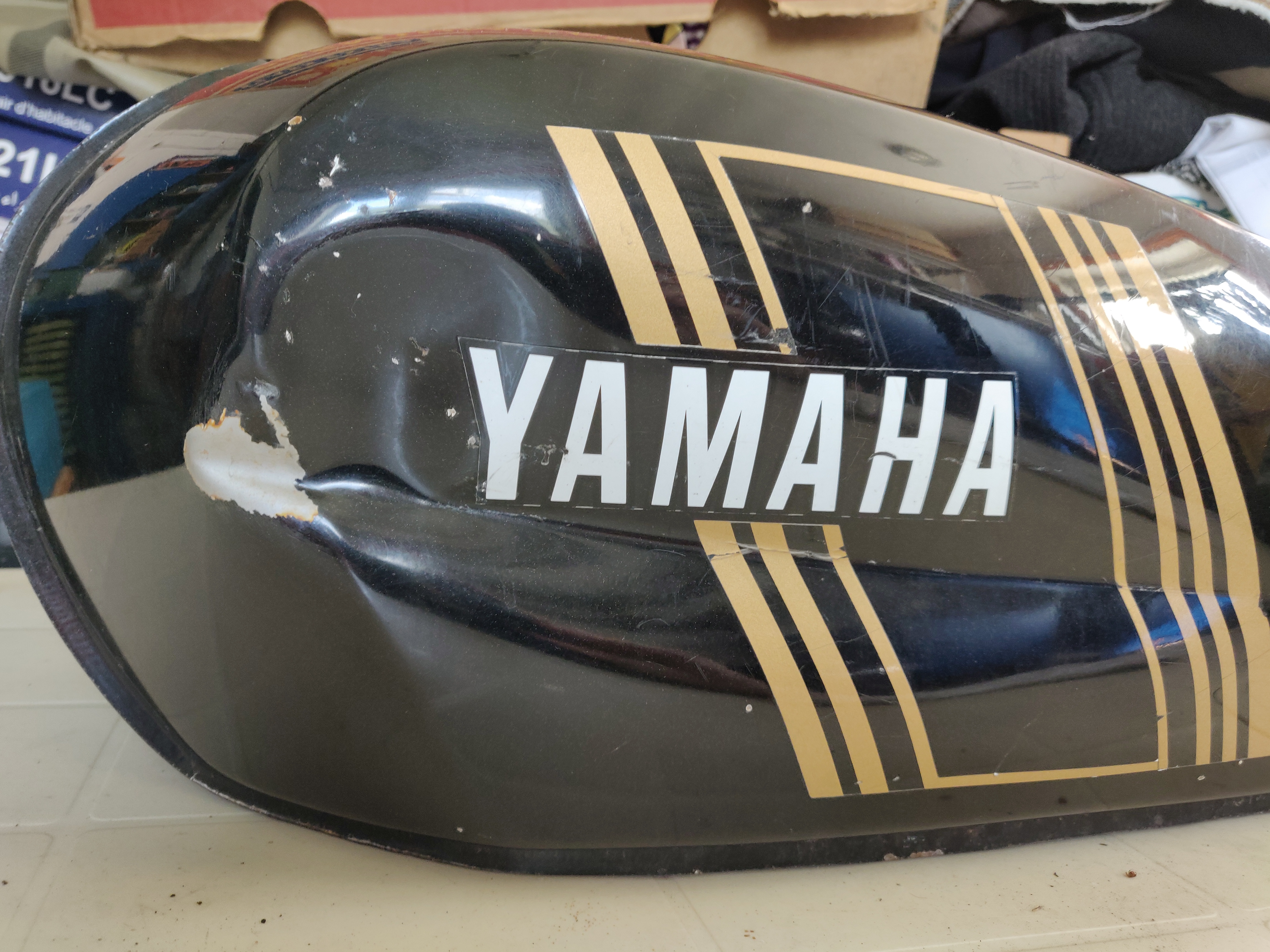

Oskab keegi öelda, kas keegi Viljandi või Tartu kandis saaks hakkama paagist mõlgi eemaldamisega. Mõlk päris korralik, eelmisel omanikul oli transportides kukkunud.
Võib ka nõu anda, kuidas ise kodus saaks. attachment=0]IMG_20190715_144434.jpg[/attachment]

Võin nõu anda küll, aga kardan, et sul pole kodus selliseid masinaid :) Ühtlasi on seal vaja valmistada mõned "special toolid" selle tõmbamise jaoks. Võin ka öelda, et selle mõlgi saab küll välja tõmmata aga ilmselgelt paak pelgalt peale seda väljatõmbamist kohe kenasti sirge ei jää. Üle tuleb ikka pahteldada ehk siis teisisõnu sirgeks pahteldada/lihvida lõpuks.
Mõlgitõmbajad selliseid järsu servaga mõlke, suuri ja sügavaid asju väga tõmmata ei taha. Ütlevad, et ei saa või ei tasu ära ja kogu moos. Mulle vähemalt nii öeldi.

Seda päris ei lootnudki, et täitsa välja saab. Pärast pahtli ja asjadega möllaks ise. Aga lihtsalt, et suurema osa välja saada.
Re: Paagilt mõlgi välja saamine
Ma võin millalgi õhtupoole otsida mõned pildid oma paagi nö. enne/pärast seisust. Tegin seda värki hiljuti, edukalt.
Üks nõuanne, KINDLASTI MITTE ära lase paaki survet ega ürita sel viisil mõlke välja saada!!! Eriti sellist mõlki :D Samuti, võid unustada igasugused kleebitavad asjad (juhul kui oled nende kohta uurinud).
Märksõna on keevitus ja spets tööriistad, mille abil siis toimub see välja sikutamine

Soovitaks mitte spotitama hakata vaid kasutada tina.
Mõlkis koht haljaks, jootevedelikuga üle ja väikse gaasipõletiga kruntida tinaga ära.
Siis mina kasutasin 10mm mutreid, mis ka tinaga krunditud ja mille jaotad mõlgi pinnale ära.
Siis korra põletiga sooja ja need mutrid on paagi küljes kust tõmmata.
Löökvasar läheb keermesse ja tõmbad kust vaja.
Pärast uuesti põletiga sooja, mutrid kukuvad maha, pühid tina lapiga maha ja tehtud ilma plekki õhukeseks käiamata.
ilmselt seegi toimiv meetod, aga võtab minumeelest rohkem aega ning vahendeid küll kui lihtsalt varda külge laskmine. ja miks väidad, et spotiga tehes on vaja plekk õhukeseks tõmmata? mina pole seda küll pidanud kunagi tegema. kui ka eemaldatud varda koha peale jääb väike kõrgem koht, mida üldse eraldi maha ei lihvi siis enamasti pole seegi ju tegelikult probleem kuivõrd need välja tõmmatud mõlkide kohad tuleb nagunii pärast ikkagi pahteldada/lihvida. või väidad, et niimoodi poltidega tõmbab kõik mõlgid sedavõrd ideaalselt välja, et pärast kohe otse krunt ja värv peale ning ongi korras?
ning niipalju kui ma mäletan siis lihtsalt niisama ei taha see tina tavalise mutri külge küll eriti jääda. tuleb relaka või millegi muuga eraldi lasta küljed puhtaks ning pisut karedaks
