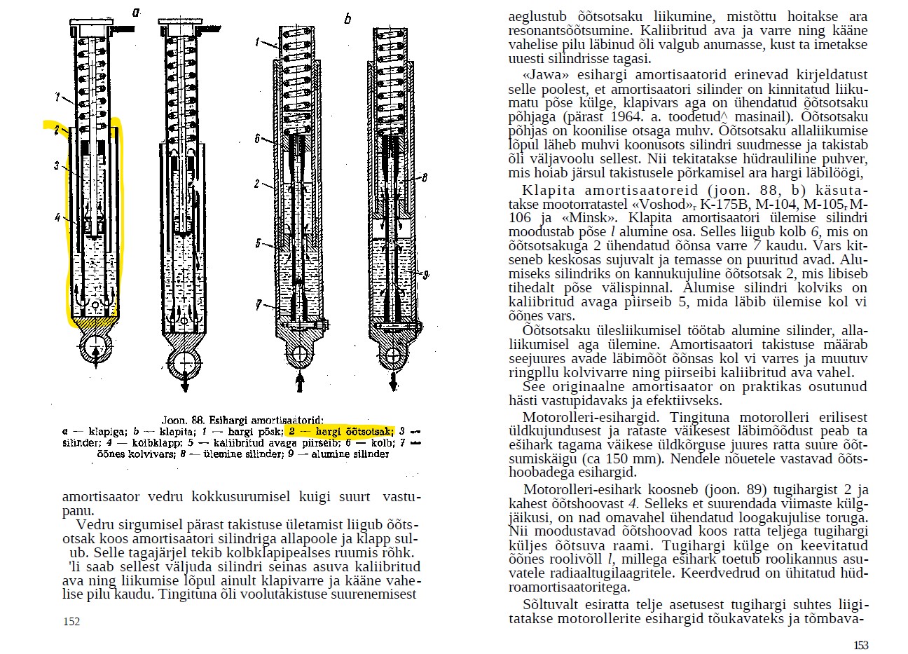

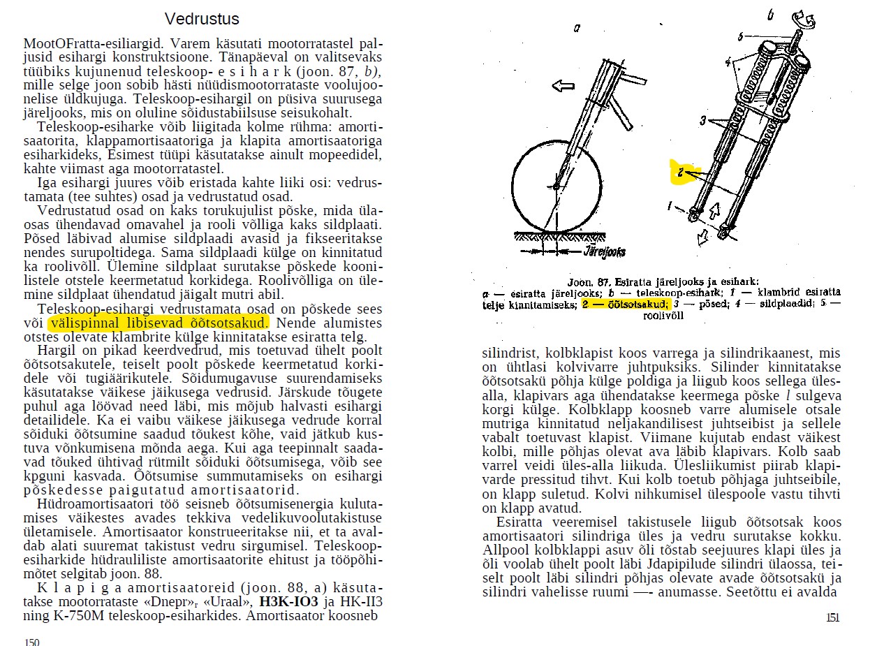

Mulle tundub, et see on esiamordi õõts - sarnane asi on ju URALIlil Pildil siis IM3-8.103-08001-20SB
Muidugi A.Palu raamatus on definitsioon välja toodud, kuid kahjuks pole seda raamatut käepärast.
Sarnast lahendust on kasutatud ka mõnel lääne rattal ja just nt külgkorvi krossikatel.
Natuke väiksemas mõõdus on ka Minsk M1M-l "lambajala" esihark, kus on samuti väiksed õõtsad ees - mitte ühes tükis nagu Uralil.

Mis teksti sa tõlgid, ehk millisest mootorrattast on jutt. Ava ka seda maailma, muidu pakutakse igasugust kraami....

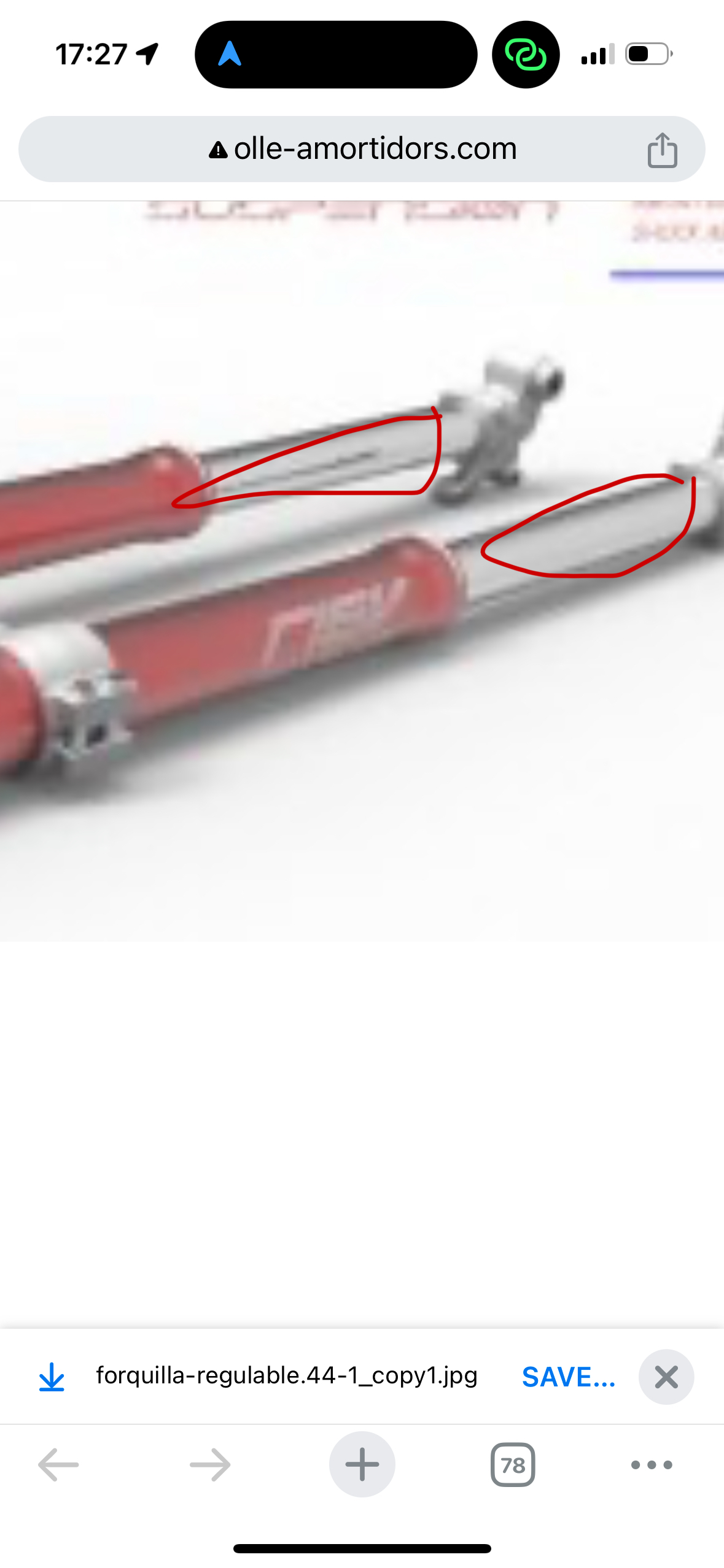

Re: "suspension fork rod" eesti keeles?
Sellise pildi sain: http://www.olle-amortidors.com/img/410- ... _copy1.jpg
Veebisaidil, kust see pärit, on selle seletuseks "Front suspension".
Olen Jesperiga nõus. Esiamorditoru või esihargi amorditoru ja tagaamordi varras. Sellises tõlkes ja tähenduses mõjuks tekst õigelt.
See kõva kroomitud pind on siin tähtis ja annab kindluse, et Jesper peab silmas õiget osa - see on konkreetselt see sile ja läikiv osa, mis liigub edasi-tagasi tihendite sees.
See osa:
See osa:
aaa kurja nüüd sellel pildil mis toodud ja morse kraatsiliselt kunstniku viipega tõmbas on n.ö. tagurpidi amordid ja seal tuleks siis A.Palu piibli järgi need "torud" defineerida kui joonisel detail nr1 ehk "hargi põsk"
No poleks eluski sellist väljendit neil "torudel" kasutanud ning võin isegi kihla vedada, et ükski eesti keelt kõnelev mootorrattur pole amordi toru asemel hargi põske kasutanud.
Isegi kui keegi küsiks "põse" väljendit amordil, siis esimene vastus oleks "möh..."
Kui just sellest kroomiga kaetud amordi elemendist on jutt, siis "amordi toru" saab isegi aru. Palu krijatükist on mitmeid aastaid juba möödas ning võiks jah tänapäevase kõnepruugi juurde jääda, sest kui peaks varuosa vaja tellida oleks otsing ikkagi amorditoru.
