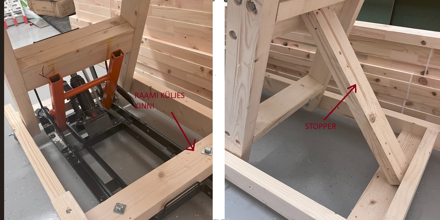

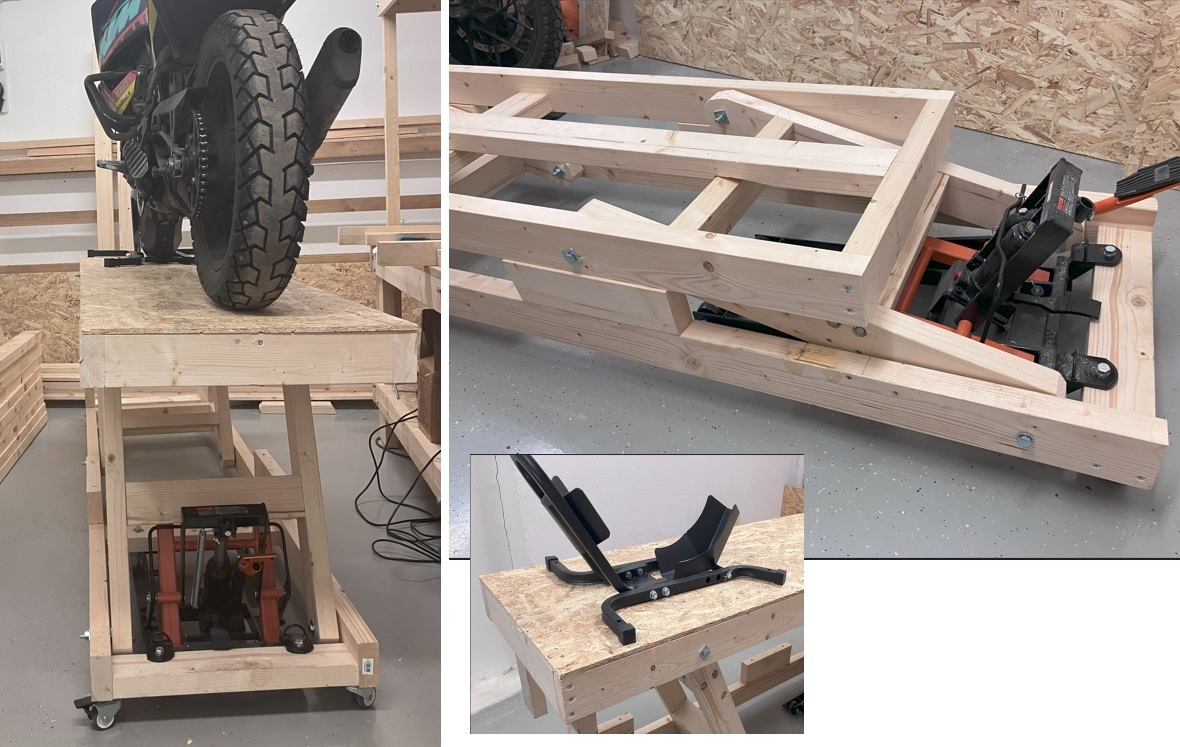

Talvel tuleks tsikkel pulkadeks lahti võtta. Tegin selleks mootorratta tõstelaua, sest ei taha jälle garaazi põrandal pikutada.
Eeskuju võtsin kahest videost Youtube 1 ja Youtube 2. Esimeses videos on antud kogu kaadervärgi mõõdud. Selline tõstelaud tõstab üles 180 kg kaaluva mootorratta (või kaks sajakilost sõpra).
Peab kohe ütlema, et ise tegemine ei tasu ilmselt rahaliselt ära. Lihtsam on minna Motonet poodi ja osta tõstelaud, mis maksab 500 EUR (link)
Isetehtud tõstelaud läks maksma umbes 300 EUR:
- tungraud Amazonist 100 EUR
- rattad Amazonist 50 EUR
- esiratta transporditugi Moto24st 60 EUR
- puit ja kruvid Bauhausist 100 EUR
- elukindlustus Swedpangast 30 EUR
- Six pack õlut sõpradele, kes olid proovitestimisel raskuseks 8 EUR
Mida õppisin:
- esiratta tugi võiks olla korralik. Ei tasu osta väga odavat, mis reaalsuses kinni ei hoia.
- tõstelaud peaks olema piisavalt pikk, et ei hakkaks esimest otsa alla kaaluma. Youtube 1 videos toodud variant ei tööta!
- tõstelaud peaks olema vähemalt 60 cm lai, et tagaratta pukk mahuks peale
- tungraud peaks olema raamiga ühendatud. Youtube 2 videos toodud variant ei tööta, kus esimene ots on põrandal
- stopperi, mis ei lase tõstelaual all kukkuda, tegin ühest prussist. Teisi variante ma ei usalda
- materjali tuleb osta varuga, sest kehtib meistrimehe vanasõna: Kolm korda mõõda, aga ikka lõikad valesti ...
- tagumised jalad võiksid olla tugevamast puidust, sinna tuleb peamine raskus. Võiks kaaluda tugevdamist metalliga
Kellel on kogemusi?

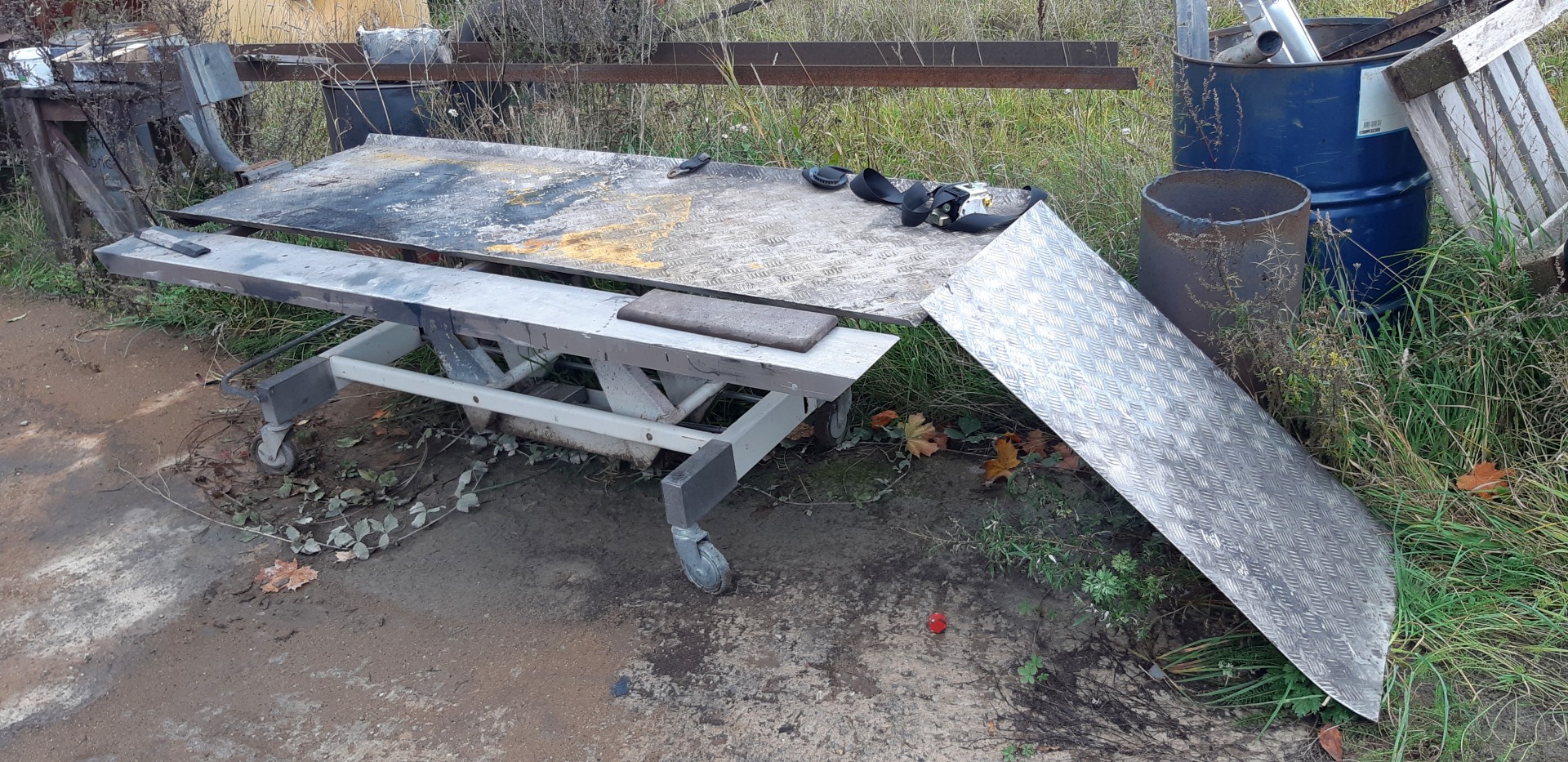

Keegi kunagi rääkis midagi haiglavoodist tõstuki ehitamisest, mis sellest mõttest sai? Peaks kannatama ca 200kg, liigub mootoriga üles-alla. Ainuke jama mis mulle silma jäi (kuna sain see suvi palju haiglas hängida) et voodi ei lasku väga madalale, 60cm maast äkki. Seega peaks võimalusel põrada sisse uputama. Teoreetiliselt peaks neid odavalt ka saama kui kuskil terve haigla uued asemele ostab.....

Minu poolt paar mõtet:
* sama raha eest oleks saanud Amazonist pisut ägedamad rattad, sellised, mis maha lukustades on ülimalt stabiilsed.
* tagajalgade prussi jämedus ilmselt ei mängi rolli, 90*45 pruss kannab kõvasti enam, kui 50 kg (200/2/2=50). Selline, tugevusorteeritud ja sertifikaadiga 1m pikkune männipruss kannab keskpunktis ca 570 kg. enne kui katkeb.
* kõige nõrgemad kohad sinu konstruktsioonis on kinnituspunktid
* ma oleks ise kaalunud elektrilist, lineaarset ajamit, 500mm käiguga 12V ajami, mille tõstejõud on 300kg saad kätte ca 50€ eest. Natuke juhtmeid ja toiteplokk lisaks, ütleme teine 50€. Tõsi, elektriline ajam oleks vajanud metallist kinnitusi raamile ja kogu töö maht oleks olenud natuke suurem. Samas oleks nii üles, kui ka alla liikunud ajamiga ja sujuvalt.
* detalide tegmiseks oleksin ise kasutanud vineeri, lamineerides kaks (või kolm) 15mm plaati kokku, see oleks olnud kõvasti tugevam, kui prusse kasutada. Samas ajamahukam. Samamoodi oleks ma plate teinud vineerist, ilmselt veekindlast, see kannatab kõike, ka õli.
* esiratta toe võib samamoodi vineerist valmistada, ainult ühe külje kinnitused alusele on vaja metallist teha. Samas siiski eeldatakse , et ratas läheb sellise puki peal rihmadega kinni, seega on esiratta hoidja vajalik eelkõige selleks hetkeks, kui ratta alusele veeretad.

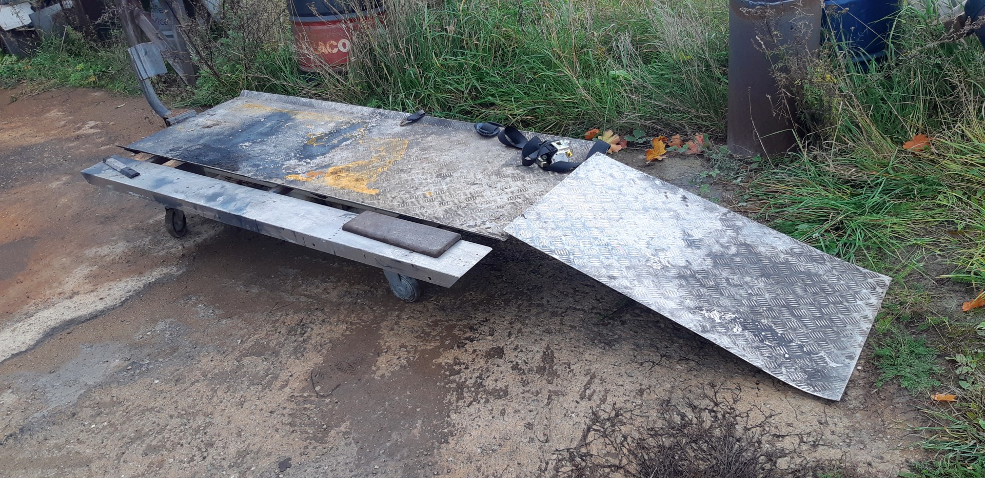

Tehtud... VTX on üle 300kg...
Raiskavad jah mõttetult palju ruumi sel ajal kui ei kasuta :) Kõikumise vastu aitab turva-toetuse tugi või jalg, mis ei lase tõstukit kogemata alla lasta.

See tõstelaud on sama kui Motonetis müüdav laud, ainult teise nimega. Kui sa vaatad üleval pool videot "Cheap DIY Motorcycle Lift", siis kohe alguses 0:12 on sellest lauast juttu. Esimene ots vajub raskusega alla ja esiratta hoidik on liiga vilets.
Mul kulub talvel mitu kuud, et kõik hooldused saaks tehtud. Ühe asja teen korda, aga kaks lähevad katki - nii kuni kevadeni :x Pidevalt tuleb oodata varuosi.
Ma ei mõelnud konkreetselt seda, aga lihtsalt mõte kui selline, et võimalikult kitsas laud.
Muidu oled ikka pool küürakil küünitamas üle suure laua. :)
