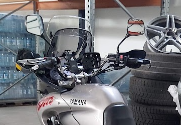

Ma olen 178cm ja ilmselt mul oli lihtsam kui sul,aga mina olen teinud järgnevad muudatused.
1. Kõrgem GIVI klaas ja see on vast 15cm kõrgem kui orig.
2. tegin istme ümber, et isteasend madalamale saada. Vajadusel peab ka jalaraudasid allapoole laskma,aga ma seda ei pidanud tegema.'
3. Lisaspoileri tegin esimese ise.Originaal klaasile pleksiklaasi tükist, sest oli kiire reisile minekuga ja isegi mingi 6-7cm lihtsalt riba tuuleklaasi serva kinnitatuna muutis tuulesuunda vast 40cm ülespoole.
4. Kõrgema touring klaasiga olen kasutanud ka vist kolme-nelja erinevat spoilerit ja see viimane on palju parem kui eelnevad. Nende spoilerite vahe on reaalselt ikka väga suur. Laius ja nurga seadamise erinevus on oluline.
Pildil siis vimane versioon.

Kuidas sa sellest kaadervärgist üle vaatad? Läbi ei näe sealt ju midagi, kui on pime porine ja üldse s**t..

Kui sa minu käest küsid,siis ma vaatan sellest üle, see on vaateväljast allpool siiski.
