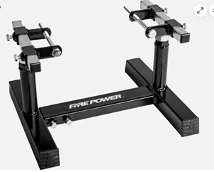

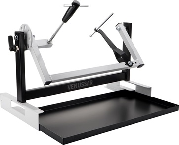

Kas kellelgi on kogemusi, et missugust mootoripukki valida ja kas see on üldse vajalik?
Kas hakkab painduma, kui polte keerata?
Olen leidnud sellised variandid:

Ilmselt sõltub palju sellest kuidas kone lahti käib.Kui masstööd ei tee siis pole väga vaja.Yamu FJ ja VTX(123kg)mootorid olen niisamuti lauapeal lahti-kokku pannud.Puu laud ja absorbent matt all ja käis küll

Kui just mingit ühele mootorile spetsialiseeritud tööd ei tee, siis pehmem matt/absorbent alla ja "käib küll".
Üldiselt keeratakse/väänatakse kangemad mutrid/poldid/sõlmed lahti siis, kui kone veel raami küljes on.
PS! suure V2 80-150kg mootori pukki saamine on paras vägitükk :D

Mul on paar korda tulnud mootoriga toimetada, enamasti olen teinud seda laual. Kinnitasin vineeri või OSB plaadile tugiklotsid, et mootor oleks fikseeritud ja toimetasin. Ajas asja väga hästi ära.

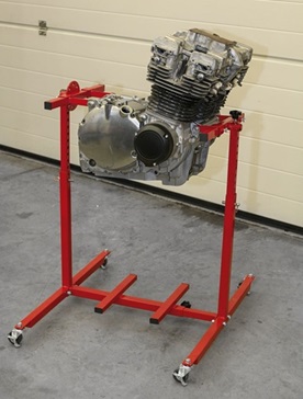

Korra olen laenanud pukki, sellist, mis põrandal seisab (sarnane sinu viimase pildiga). Ainuke pluss mida nägin oli võimalus kogu kombot garaazis ringi liigutada s.t. jalust ära. Kasulik siis, kui sul on seda lauapinda samal ajal millekski muuks vaja. Nentisin muide sama sja mis @yeekim , mootori puki peale/külge saamine oli omaette ettevõtmine.
Enamus proffessionaalseid töökodasid, kus mul on olnud võimalus viibida pukki ei kasutanud vaid tegid tööd laual.

Esimese variandi saab Temust kätte 53 EUR eest, kuid kohale jõudmine võtab kaua aega, mistõttu loobusin. Vahepeal olen leidnud veel ühe kalli Sealey puki proffidele (link Youtubis Superbike Surgery Ltd), mille pilt on toodud allpool.

Pukk on hea, et midagi kogemata ära ei lõhuks, aga enda mootori lahti võtmised on ka laual olnud mingi pehmem asi all.
