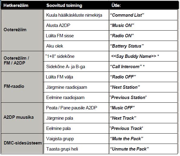

Pactalkil on häälkäsklused suht loogilised minuarust, aga kohati tundub, et asjad aetakse väga keeruliseks tõesti ja kõike meeles pidada ei jõua..:

Kas see on kõigi võimalike häälkaskluste nimekiri?

Need ülevalpool on vana Packtalki häälkäsklused.
Uue so. Packtalk Bold häälkäsklused on sellised:

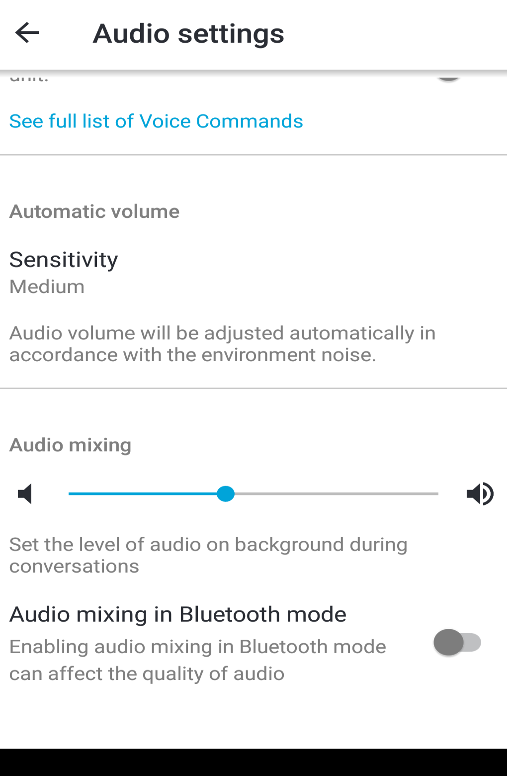

Cardol äppi kaudu võimalik muuta, kui vaikseks muusika tõmmatakse. Ma pole proovinud seda muuta aga seda võimalust seal nägin.
Hammastatas ülevalt nurgast ja siis Audio settings. Seal all on.
