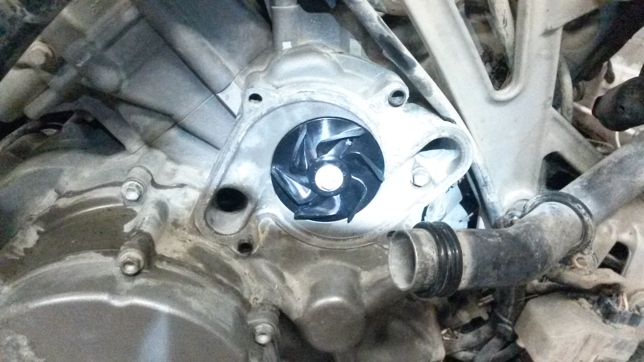

Muide uue veepumba turbiin on tiba innovaatilisema kujuga, ehk segab vett ka kiiremini:

ats30 kirjutas:
See kuju on kavitatsiooni vähendamiseks. Suurem osa mõistusega sõitjatel ei tule ette aga kui mootori pöörded palju kõrgel on, siis on neil mureks see kavitatsiooni teema ja sealt toodetakse ainult vibratsiooni ja mulle jahutusvedelikku aga mitte ei anna tootlikkust.
Paljudel BMW lahendustel on ka rõhuvahe vähendamiseks mingi väike auguke seal plasti sees. Suurel porgandil loetakse pigem häirivaks seda, et madalal pöördel käies on tootlikkus veidi madalavõitu ja mootorit ei jahutata piisavalt.
(sellest ka paljudel lisavent ja madalama temp-i lülitus ja kangem õli alati sees).

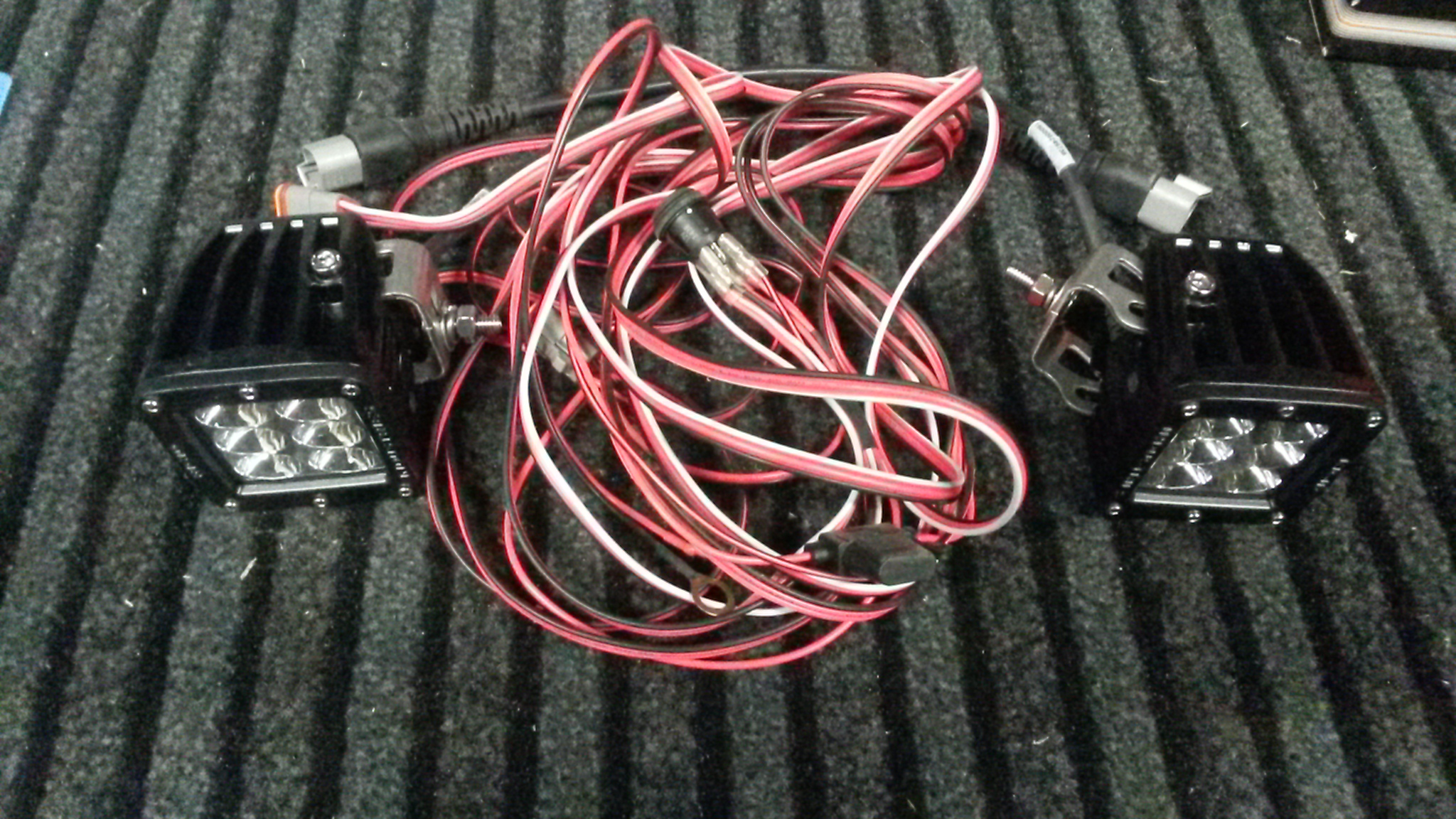

On pakkumisel väike elektritöö
Tunnen ennast elektriteemal erilise kobana. Ausalt öeldes ei taha midagi ise teha. Nii et kui leidub härrasid kes ennast tugevalt sel teemal tunnevad, siis lisatulede ja voltmeetri paigaldus soojas garaazis on (enam/vähem)pakkumisel. Saab sauna ja õlled-sakuskad on ka garanteeritud. Ühendused sooviks kas pistikutega või joodetud+termokahanev muhv. Tina+ termokahanev + jootekolb on olemas.
elektrikraam
elektrikraam
Lisatuled
Lisatuled
Pistikud ja relee on vaja osta. Lüliti on tuledega kaasas.
Tahaks nii et lisatuled lülituksid koos originaalidega. Samas võiks lisatuledel olla eraldi pealüliti ka vahel et saaks vajadusel need välja lülitada.

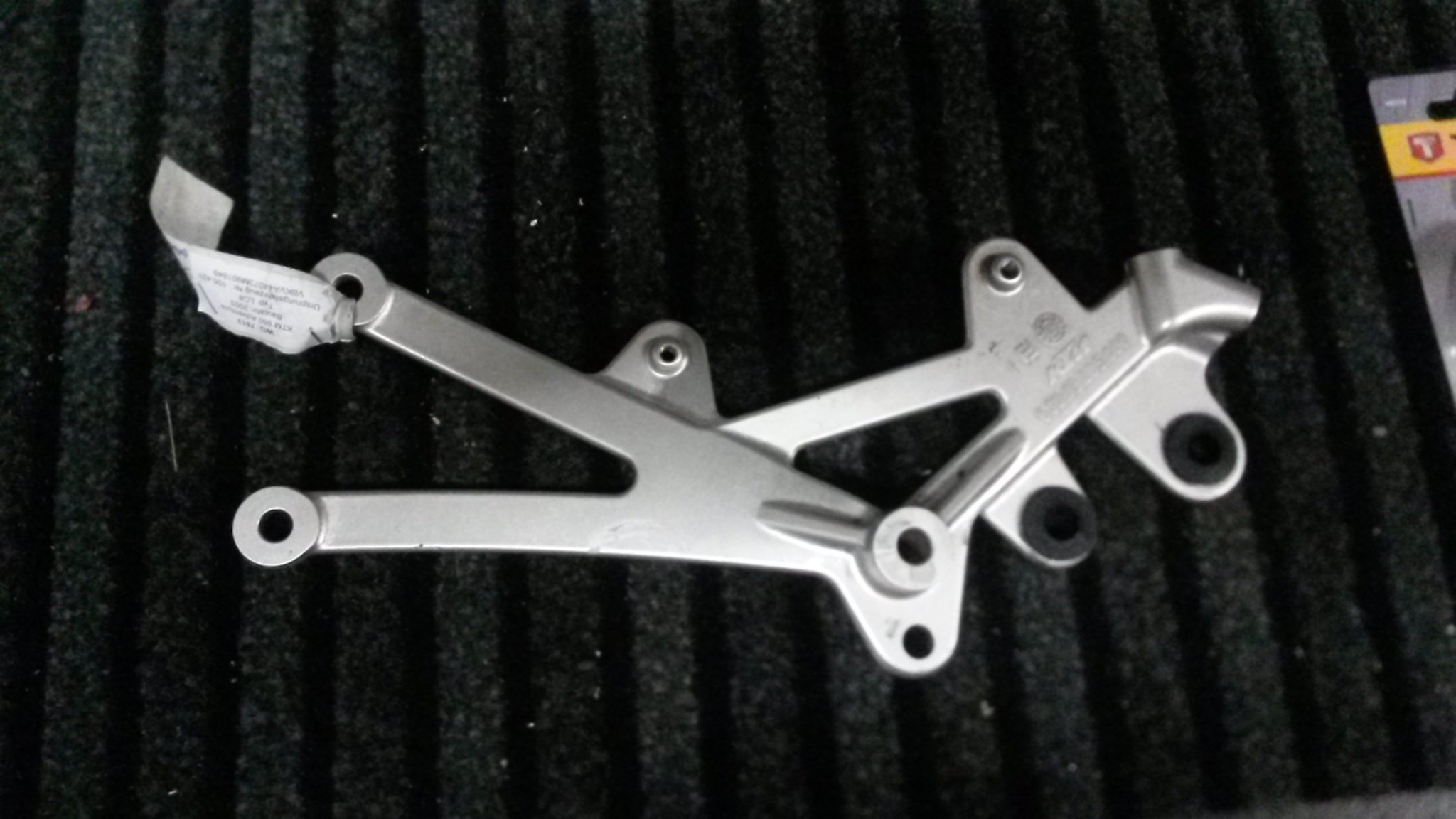

Ise proovin suuremaid kahjusid vältides E-bay-st saabunud vasakpoolse mootorikinnituse välja vahetada
vasak mootori kinnitus

Kuidas sa plaanid tuled kinnitada?

Peet kirjutas:
Tellisin mingi vidina selle jaoks, ei ole veel kohale jõudnud. Ja kui jõuab, ei ole kindel et kasutan just seda varianti. Tellitud sai mingi kronsa mis kinnitub kokpiti alu raami külge.
Võib juhtuda et kinnitan hoopis amordi külge. Need RIGId tuled on päris rasked, kokpiti raamist on natuke kahju.
Igal juhul kinnitus pole hetkel väga teema, ühendused tahaks kaelast ära saada.
Oleks ma tark, ma oleks vait.
Tulede asukohast oleneb ka ühenduste koht. Liiga pikalt tölpnema jäetud juhe võib vabalt kuskilt taha haakida ja puruks.
Korralikult tehes tuleks releele võtta vool akult ning siis tuledeni. Kahtlaselt tehes võtaks voolu tuuleklaasi taga olevatest lisaühendustest (ongi mingi sellise mudru jaoks mõeldud). Ise panin omale lisatuled laibakate külge (sobivad väga hästi paneeli süvendisse) ning vedasin juhtmed läbi ülemise paneeli siis
https://goo.gl/photos/4doDZEo2C4HQaJhP6
Otsa tulid korralikud AMP superseal pistikud, millega võid vee all ka sõita kui tahad.

Ronk kirjutas:
Ja lülitus?
Mul tulevad lisatuled igatahes sinna ette kokpiti alla, kinnitus siis kas nii või naa.
Tundub, et on olemas valmis asjad, ilma et midagi peaks ise välja mõtlema: http://advrider.com/index.php?threads/9 ... ts.815417/
Ehk siis vanemate mudelite tulede pealüliti (60011074000) ja sinna vahele juhtmete punt lisatulede otstega (60111910000)
Tundub hea puhas värk ju? Originaalreleed jäävad, ei mingeid lisaasju.

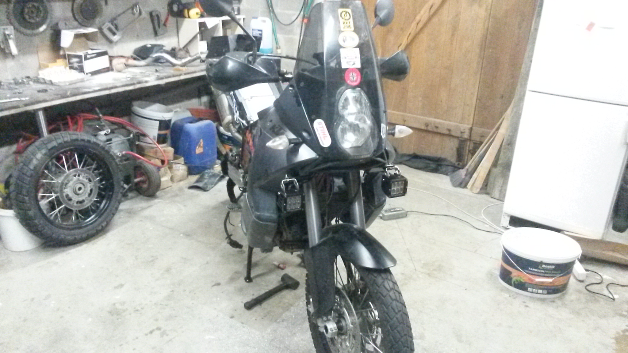

Peet kirjutas:
Küsisin, sest vaevlesin ka ise kinnitusega, kui tulesid ette toppisin. Kindel plaan oli laibakate külge need panna. Seal ükski klamber mul hoidma ei jäänud ning lõpuks lasin kõrvad keevitada ning musta värviga üle. Tänaseni püsivad küljes :) Minul on ühendused pistikutega lahendatud(veekindel Oomi poest), sest siis ei pea õlivahetuseks tulesid maha keerama. Lisaks on mu tuled hiina käkid ilma igasuguste E märkideta, siis ilmselt ei lase ka ükski ülevaatus mind nendega läbi.
Tellisin selle: http://shop.sw-motech.com/en/4052572011133.htm
Krt, jube kaua juba ootan. Peab tsekkama mis värk on.
No ja selgus et täna kl 12.37 saabus Jüri postkontorisse :bsmile:
Ja panin külge ka:

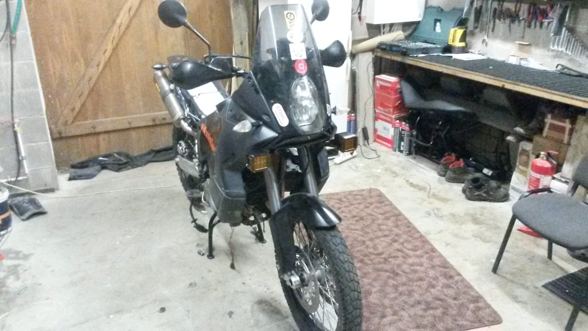

Lisatulede paigaldus ei andnud rahu. Ei meeldinud see et kinnitused olid pealt näha ja tuled "rippusid" nagu oleks tagurpidi. Võtsin lahti, keerasin kinnituskronsa otsad, kuhu tuled kinnituvad, pisut väändesse. Nurk sai parem ja nüüd õnnestus tuled normaalsesse asendisse paigaldada. Hoopis teine asi kohe. Ja kõrgemal ka.
Suurim väljakutse seisnes selles et töö saaks ilma viimistlust vigastamata tehtud. Ja sai. Kui ei teaks, ei saaks arugi et midagi põlve otsas väänatud on.
Enne:
Nüüd:

Lisatulede lülituse variant, millest eespool rääkisin (vanema mudeli tulede pealüliti + adapterjuhtmete punt) on paras pähkel. Kunagi originaalis pakutud lisatulede komplekti enam ei toodeta ja seesama juhtmepunt on kadunud menüüst kogu maailmas. Mõnedes veebipoodides on artikli number veel üleval aga päringule saabub igalt poolt suures plaanis selline vastus:
Hello ,
thank you for your inquiry.
Unfortunately the item *ADAPTERKABELSTR.ZUSATZSCH. ADV (60111910000) is no longer available by KTM.
It once was the official item picture for that item. But I can't say right now if the item was exactly like that or if it was a "image may vary"-example picture. It was the adapter cable harness for ADVENTURE auxiliary light.
kind regards,
André Brummack
Customer Service / eCommerce
Veel alla ei anna aga juba teeb pisut murelikuks :)
