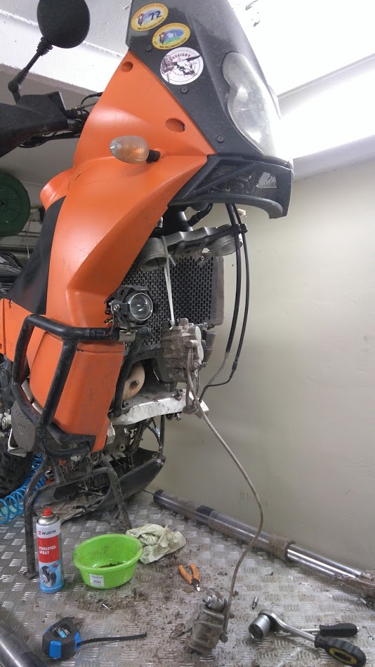

On pakkumisel väike elektritöö
Tunnen ennast elektriteemal erilise kobana. Ausalt öeldes ei taha midagi ise teha. Nii et kui leidub härrasid kes ennast tugevalt sel teemal tunnevad, siis lisatulede ja voltmeetri paigaldus soojas garaazis on (enam/vähem)pakkumisel. Saab sauna ja õlled-sakuskad on ka garanteeritud. Ühendused sooviks kas pistikutega või joodetud+termokahanev muhv. Tina+ termokahanev + jootekolb on olemas.
elektrikraam
elektrikraam
Lisatuled
Lisatuled
Pistikud ja relee on vaja osta. Lüliti on tuledega kaasas.
Tahaks nii et lisatuled lülituksid koos originaalidega. Samas võiks lisatuledel olla eraldi pealüliti ka vahel et saaks vajadusel need välja lülitada.
Ise proovin suuremaid kahjusid vältides E-bay-st saabunud vasakpoolse mootorikinnituse välja vahetada
vasak mootori kinnitus

Lisatulede paigaldus ei andnud rahu. Ei meeldinud see et kinnitused olid pealt näha ja tuled "rippusid" nagu oleks tagurpidi. Võtsin lahti, keerasin kinnituskronsa otsad, kuhu tuled kinnituvad, pisut väändesse. Nurk sai parem ja nüüd õnnestus tuled normaalsesse asendisse paigaldada. Hoopis teine asi kohe. Ja kõrgemal ka.
Suurim väljakutse seisnes selles et töö saaks ilma viimistlust vigastamata tehtud. Ja sai. Kui ei teaks, ei saaks arugi et midagi põlve otsas väänatud on.
Enne:
Nüüd:
