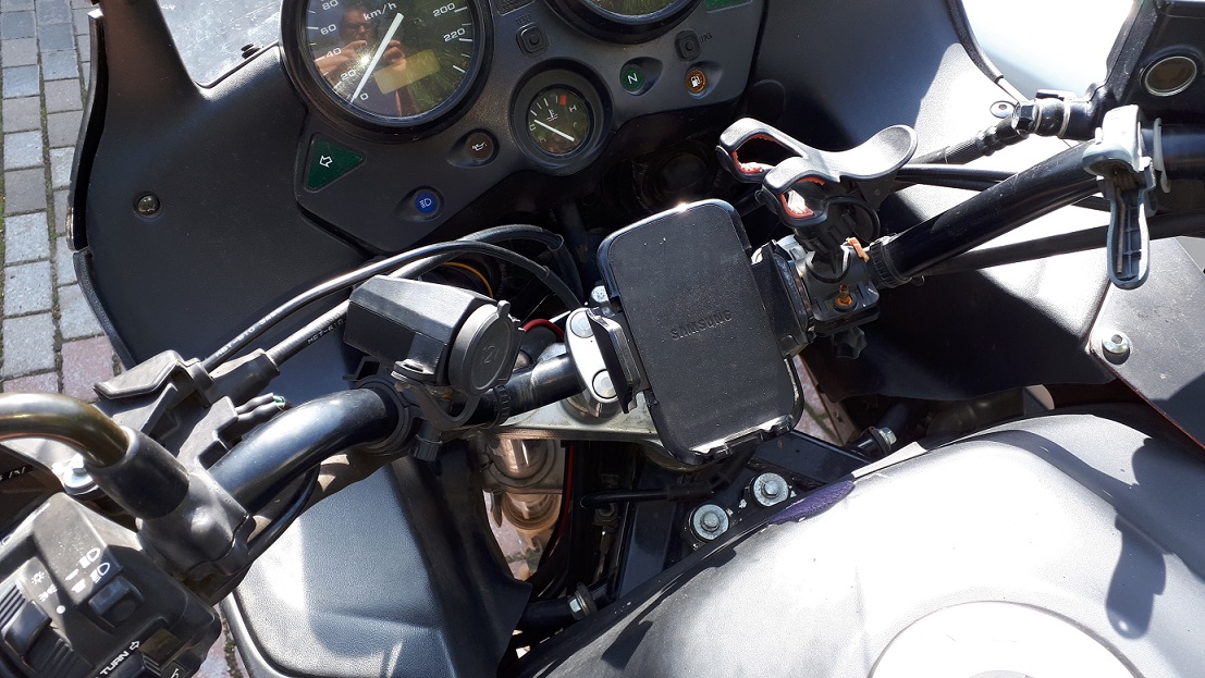

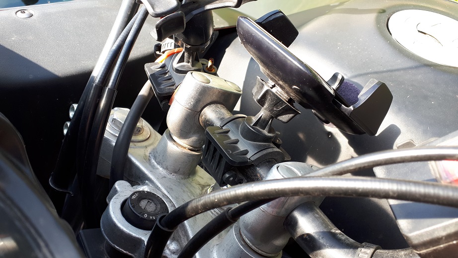

Üks alternatiivseid lahendusi oleks minu, viimased ca 20000 km millest ca 7000 on kruusa/metsateid, kombineeritud lahendus autohoidikust ja rattahoidikust. Lenksupoolne kinnitus on Photopointist ostetud jalgrattakinnitus mille kombineerisin kokku Samsungi autohoidja telefonialusega. Proovisin enne seda ka aliexpressi ram mount kinnitusi aga ei tundunud mugavad telefoni sisse asetamisel ja kätte saamisel ning surusid külje nuppudele. Antud lahenduse eeliseks on see, et mugav ühe käega panna ja vabastada ja teiseks on ta väga stabiilne - ei vibreeri, kuna on väga lühikese kanna otsas väga jäigalt. Seni ei ole telefon välja lennanud vaatamata sellele, et vahepealsed sõidutiirud on päris halbade teeoludega olnud. Veekindlus ja mobla on muidugi hoopis teine teema. Aga kuiva ilmaga ülimugav ja siiani hästi õigustanud lahendus. Odav ka. Photopointi kinnitus oli 7 eurot ja samsungi hoidik ca 25 eurot. Tsikli pildil on näha ka üks lisa Photopointi rattakinnitus mida hoian koos telefoni hoidjaga ja mida kasutan lisahoidikuna kas akupangale või lihtsalt kindad vms sinna vahele panna.

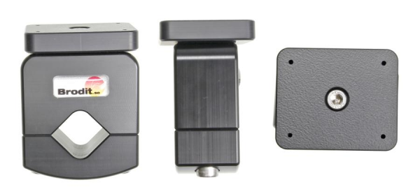

Loomulikult kohe kui enda värk sai juba valmis viilitud, siis komistasin ka tugevate kinnituste otsa, millega asju lenksule panna: http://www.bikepenr.nl/English.htm . Vbl kellelegi on abiks.
Seal lehel on palju igasugu trikiga mudelikohaseid lahendusi, aga nad pakuvad ka universiaalset versiooni 22 või 28mm lenksule:

Hinnad on muidugi ka jõhkrad. Knutssonist Broditi valikust saab alumiiniumist ka igasugu aretisi kokku panna,aga kokku ei tee ilmselt poolt ka nende jublakate hinnast.
See universaalne alumiiniumist alus maksis ilmselt mingi 15-20€ kanti.

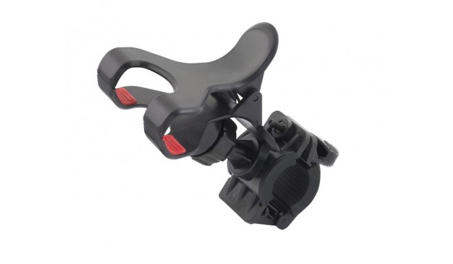

Esimene telefonihoidik oli selline, sõidu pealt tuli koti taga asuv klamber lahti ja telefon lendas teepeale :shock: "Odav juust"
Tellisin uue, "veel odavama juustu"
Tulemus järgmine: sõidu ja vibratsiooni tagajärjel üks kõrvadest purunes ja telefon järjekordselt teepeal.
Viimaseks tellisin Givi SmartClip S920L -i ja igati produktiga rahul, ei telefon ega hoidik ei liigu ka kõige karmimatel sõitudel.
Miinusteks kindlasti kõrge hind(eestis 85, mujal 55) ja telefoni enda avatus ilmastikule.
Plussid: saad pea iga nutitelefoni sinna kinnitada, ei pea ostma konkreetset mudelit konkteetsele seadmele, samas mitte ära andes telefoni hoidetugevust. Hoidik on suuteline seadet hoidma vibratsiooni ja löökide vastu kuni 35G -d. :shock:
Ja nagu jutust välja tuleb, siis igasugu odavat jama äärmise ettevaatlikusega valida (kui üldse), võib kalliks maksma minna :D
