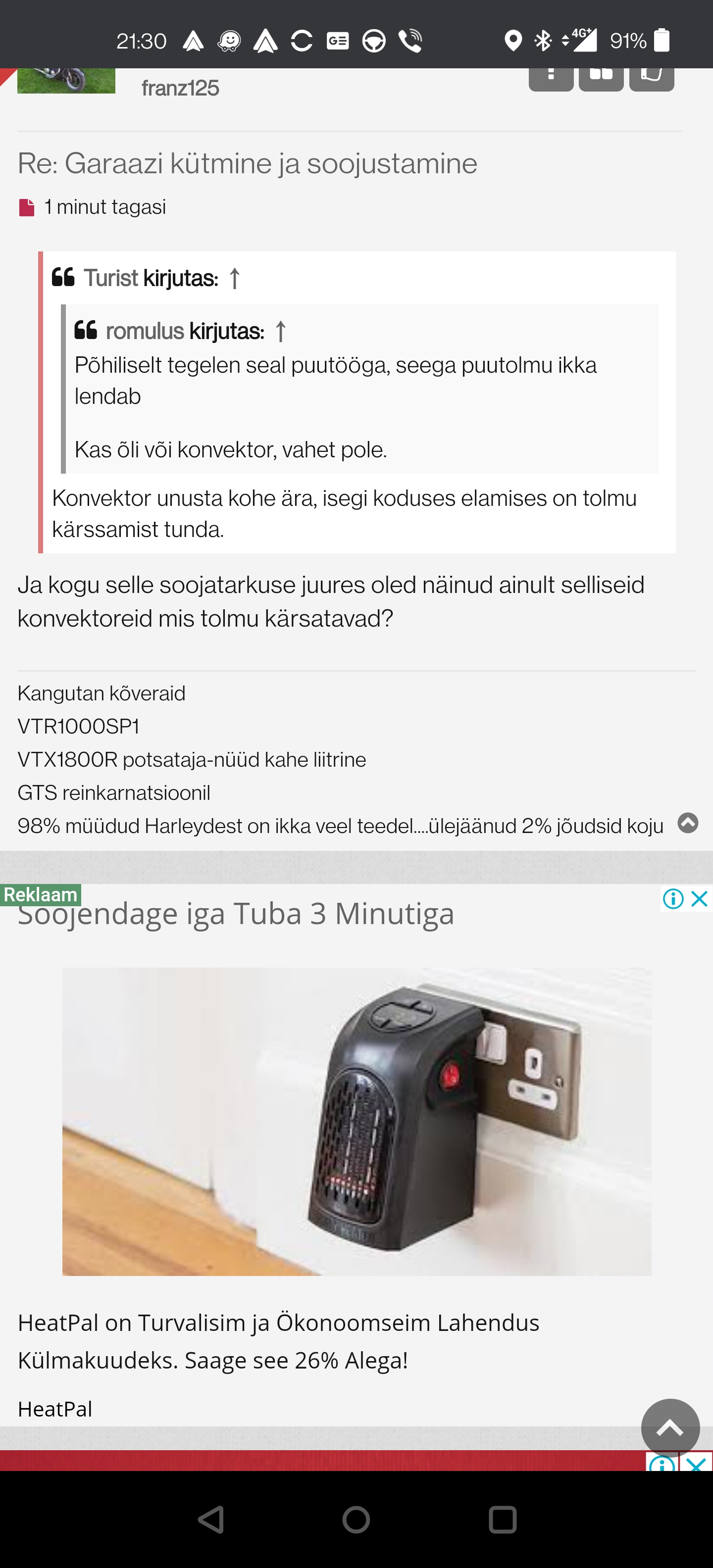

Re: Garaazi kütmine ja soojustamine
Sobilik reklaam
