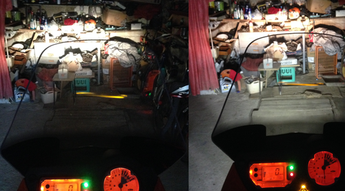

Selline võiks ju päris hea hinnaga päris korralik asi olla.On nii kaug kui lähitulena saadaval ja kinnitus raam tulede paarile ,kui vaja ka müügil.
https://www.louis.eu/artikel/ellipsoid- ... =397555376
Paned vuffel xenoni sisse ja on valgust nii,et küll ja veel.
Pilt Pilt
Meil kohapeal on Hella luupudutuled Micro DE ka poodides saadaval.Sõber ostis ja igati head valgust annavad.Kaugtuled on Hellal luuptulena nüüd ainult xenonid ja maksavad palju.

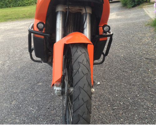

Panin 2016 suvel need tuled ja valgustavad suht hästi. Eriti head kuskil hämaras metsavahel. Hetkel muidugi probleemm, et viskavad kuskilt voolu üla ja vilguvad nagu strobod kui tsikkel seisab garaazis - võtsin aku juhtme maha, sest välja lülitamine ei aita.
Kokkuvõttes selle raha eest väga head tuled

Kuna normaalsed mittepimestavad tuled, mida saaks ka lähitulena kasutada on kordades kallimad, siis valisin led pirni asenduse tehase tules.
Vaatasin advrider foorumist, mis led pirne teised on pannud ja tellisin
Cyclops H4 LED 7000 Lumen Headlight Bulb, UK-st 78 GBP
Palju positiivset ostjate tagasisidet ja aastane garantii tekitas usalduse ja olen ka ise väga rahul.

Kui HID ehk xenon lampidel on valgustugevus kuskil 3200-3500Lm ja see on ikka päris hele valgus ,siis siinse 7000Lm üle ma natuke kahtleks.
Kuulutusel oleval pildidl on kaugtule erinevus lähitulest suht olematu(kaugusesse) ehk samalaadne kui VW grupi autode bixenonid.Kaugtuli ei valgusta kahjuks suurt midagi peale puulatvade. Ninaesise valgeks tegev ,põlema jääv, lähituli on pigem kahjuks kui kasuks(hele ninaesine ei lase silmal kaugele näha).Pean silmas maantee sõitu,maastikul on võibolla see lahendus isegi toimiv.
H4 puhul on üldse suht raske mingit head lahendust leida,kui tule enda optika on kehv.Varadero H4, lambiks Osram nightbraker, on valgust nii lähi kui kaugtulega küll ja veel,aga Honda 2000 alguse nakeditel olevad ümarad H4 tuled ei anna valgust mitte millegagi oluliselt rohkem.
