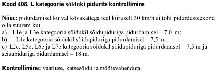

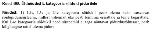

Mina teeksin alustuseks selgitustaotluse pidurite kohta. Midagi sarnast:
Väitsite vastuses nr XXXXX, et L4e sõidukitel peab sõidupidur toimima kõikidele sõiduki ratastele. MKM'i tehnonõuetes on selgelt välja toodud, et L4e sõidukile kehtib antud tingimus ainult juhul kui sõiduki esi- ja tagapidur ei taga nõutavat pidurdustõhusust.
Milline on nõutud pidurdustõhusus ja kuidas seda kontrollitakse?
ja kõik. Las nad räägivad ennast ise sisse. Teada ju on, et Kood 408 määrab tingimused, aga las nad ütlevad tingimused ise välja, pärast saad öelda, et ma täidan teie väljatoodud tingimusi, tahate võite kontrollida.
Ametnikule pole mõtet pikka kirja kirjutada, ta selekteerib sealt sobivad asjad välja ja vastab nendele. Lühikesed, konkreetset vastus nõudvad (suunavad) küsimused viivad eduka lõpuni.
Aega võtab, aga asja saab. Pärast komplekteerid need ise üheks suureks tulemuseks kokku.
