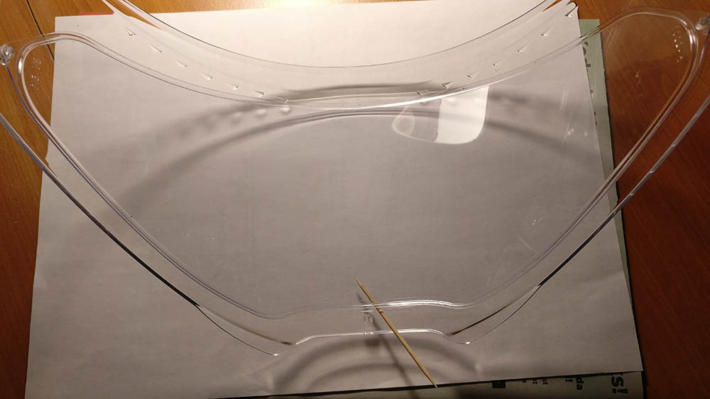

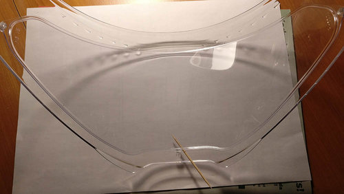

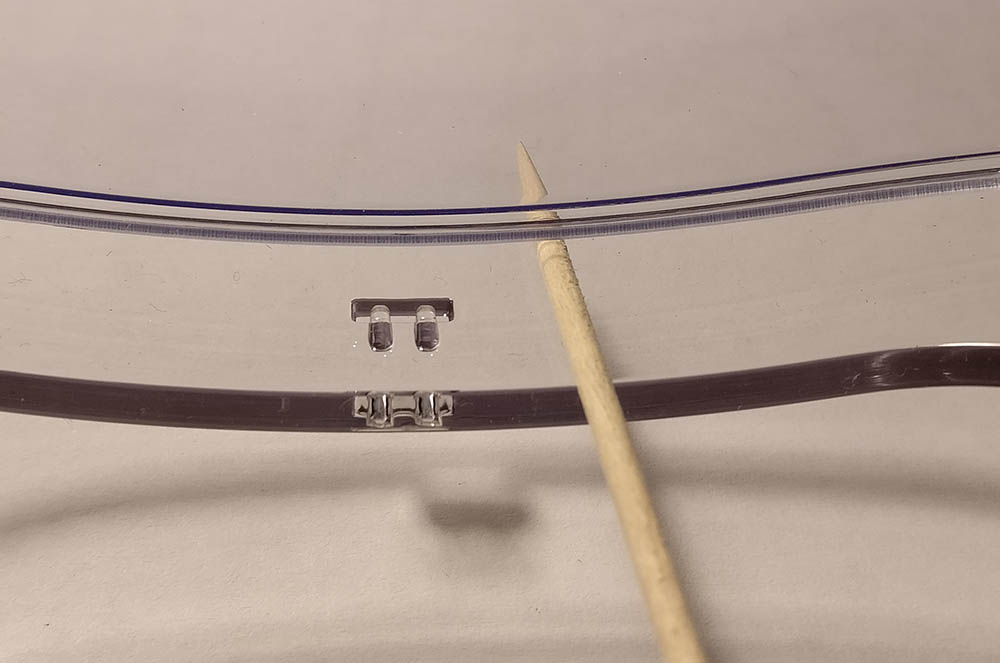

Natukene Schuberthi kriitikat kaa...
Visiir läks pidevalt uduseks, kuigi pinlock on peal. Otsustasin siis vaadata lähemalt, et milles point - pinlock polnud korektsekt paigaldatud. All äärest oli vahe, kuhu vabalt mahtus hambatikk. Lükkasin siis paika, et pinlock kõik servad oleksid ilusti vastu klaasi, ja kõik on nüüd OK. Ega polnud keeruline viga kõrvaldada, kuid jama et sellise kalli kiivri tootmisel, selline lohakust esineb.

Vat kui juba tehasest pinlock pannakse, siis se eon jama.
Ei taha hästi uskuda.
Aga mulle meeldib.
Põhja Siil
Postitusi: 208
Liitunud: 21 Sept 2007, 22:43
Tänanud: 39 korda
Re: Milline kiiver?
C4 oli pinlock juba ostes ees, kui ostsin selle (mitte motomarketis)
Ja ma pean tunnistama, et ma ei tea, kas selle pandi ette poes või tehases. Schuberth R1 oli pinlock lisavarustus, Nolan oli pinlock kaasas kuid mitte ees...
Hmm... Võimalik, et pretensioon tehase suhtes on põhjendamatu, ja hoopis poes pandi viltu ette...

Mis pinlocki puudutab siis selle kohta on öeldud et see pannaksegi tehases nõrgalt ette. Ka enda hetkel just kätte saadud C4-l oli sama asi. See on teiste kiivritega sama olnud (näiteks PRO puhul). Põhjus selles et kui tehasest väljuv kiiver läheb poes omanikule alles 1 aasta pärast siis on pinlocki pehme silikoon juba surnud. On ette nähtud pinlocki ka veidi pingutada pinlock holderite tsentri muutmisega. Kui piisab ülesse lükkamisest siis on hästi. Minul samuti piisas. Seda ei saa kuidagi veaks pidada.

No see tegelikult on üsna loogiline seletus. Kuid kiivriga kaasas olnud paberitest ega karbi peal ma seda infot ei leidnud - just vaatasin järgi.
Paistab et oma rumala mõistusega, ei saanud Schuberthi kavalast nippist aru :)

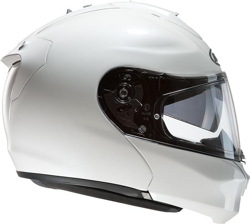

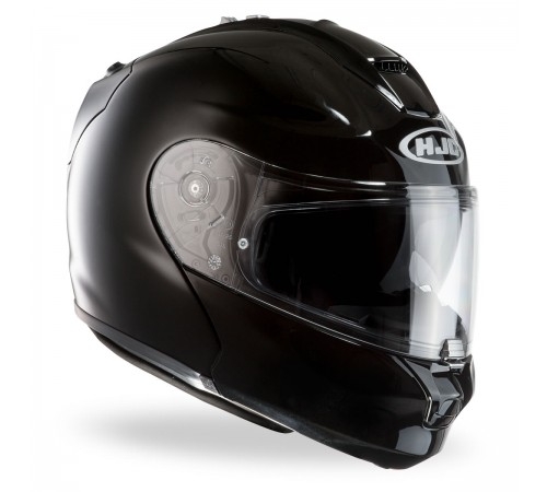

Re: Milline kiiver?
ranel kirjutas:
Mis asjalik kiiver, kui tahta päikesevisiiri, avatav ning kõrvaklapid peas juhtmevaba side jaoks?
HJC RPHA Max Evo.
  • vaikne
  • mugav
  • kerge
  • hea ventilatsiooniga
https://www.motodepoo.ee/catalogue/709-hjc-rpha-max-evo
