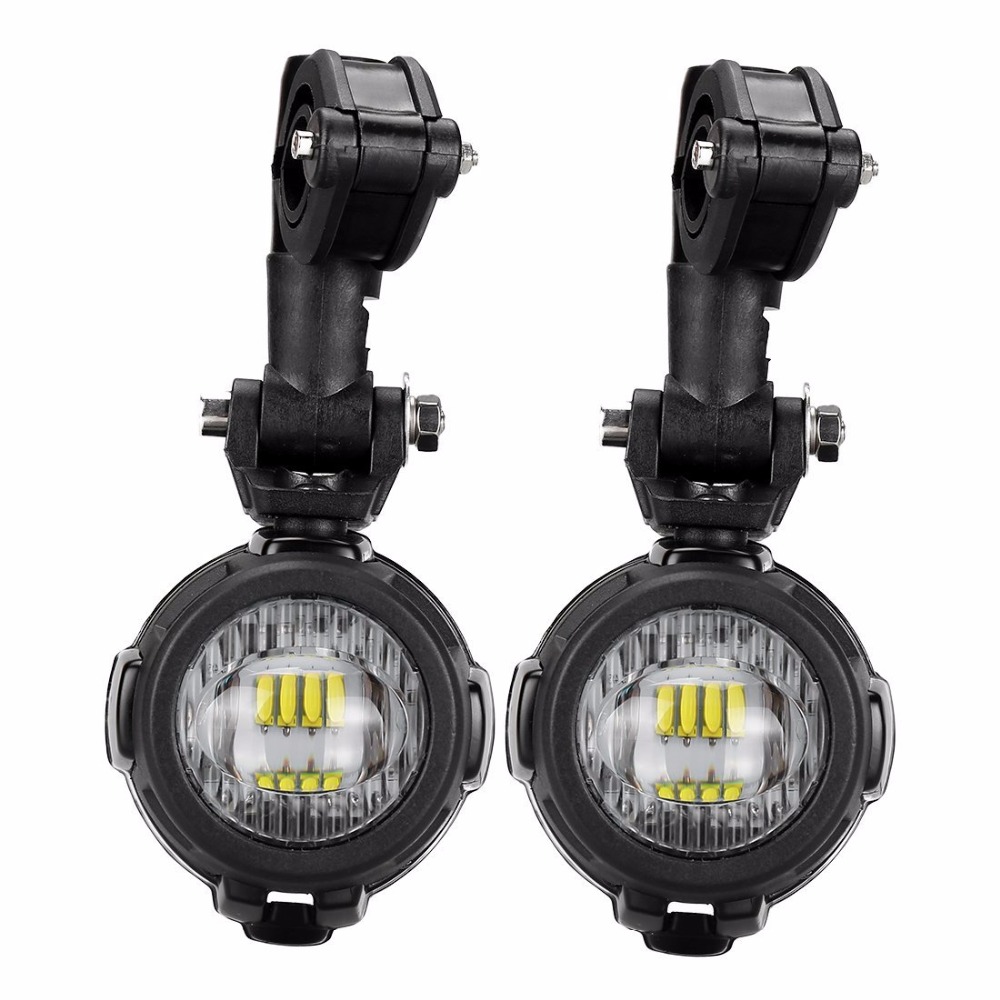

Piipzu pakutu on hea valik, lisaks on mul olemas kokkupuude allolevatega.
Koopia Givi või BMW lisatuledest, eristamatud orinaalidest.
https://goo.gl/eS1JQh
Mul sõber on oma BMW 12000GS peale sellised sokutanud. Väga rahul on. Teeb öö päevaks. 40W per tuli.
https://goo.gl/p5hwu8

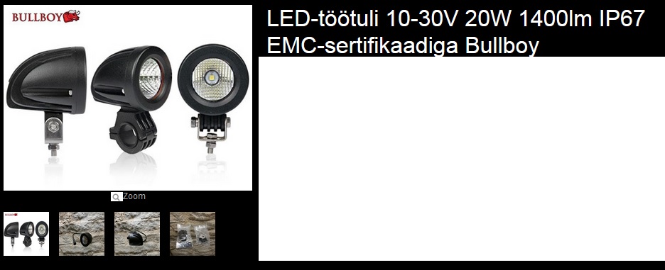

http://www.bullboy.fi/ee/alla-35-watts/ ... ootuli-18w panin enda intruderile sellised. Pimedas mõni üksik vastutulija ainult vilgutanud,miilitsad pole samuti pimedas tähelepanu pööranud. Vihmaga ja pimedas on ikka väga suur vahe.

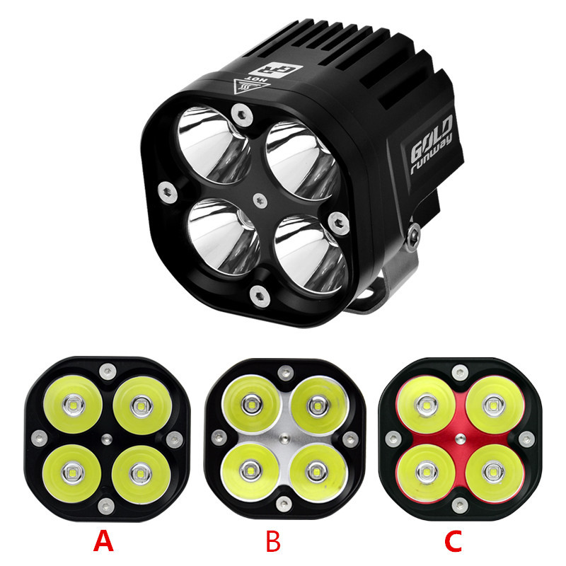

Aga huvitav kas need
https://www.aliexpress.com/store/produc ... 94dcsqDQjs
siis ei anna mingit paremat tulemust? 3-e elementi on uuel, vanal 4. Tundub et ainult elemendi võimsus siis muutunud?

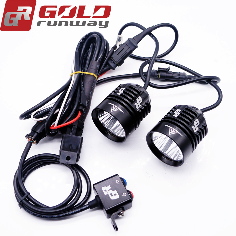

Kusagilt jäi silma, et "hiinlastel" on nüüd uued, pisut kallimad elmendid laialt levinud ja enam vähem kõik toojad kasutavad neid (äkki U3).
Kaks tähelepanekut selle konkreetse valgustiga seoses. Esimene: tasub küsida, kas sama lampi pole saada värvustemperatuuriga 4000-4500K. 6000K on ebameeldivalt sinine, väsitab silmi ja annab inimsilma jaoks tegelikult vähem valgust kui madalama valgustemperatuuriga lamp.
Teine: sama tuli on pisut kõrgema hinnaga (ca +15-20€) saadaval koos vajalike releede, juhtmete ja märgutulega lülitiga - tunduvalt vähem jamamist.
Sellisel puhul pole muud vaja teha, kui enne ülevaatusel minekut tule klaasile ehitusmarketist ostetud "krobeline" teip peale panna ja kellegil pole kobisemist, et töötuli ei vasta seaduses nõutavale.
GOLDRUNWAY-30ix-GR-Designs-Round-Motorcycle-Race-Led-Light-Headlight-CopperDrive-30W-3000LM-2-6A-for.jpg
ranel kirjutas:
Kui ostad, siis mööda üle. Käisin millalgi eesti kaubandusketist lisatulesid otsimas. Lubatud nominaalväärtusest olid tulemused 25%-70% võimsusest.
Ma nendne hiina LED-ide puhul tulebki arvestada, et tegelik näit on 20-30% karbile kirjutatust väiksem. Seda muidugi juhul, kui on tegemist brändiga (Goldrunway, Gold Runhui jpt). Aga isegi kui saad 30W lambi asemel 20W siis on ikka veel väga ere. Kui aga on nimetu toode siis jah, arvesta pigem 25-70% kõikumisega.

Nende tulede klaasid on väga hella tulede sarnased ja hind tundub ka ju vägagi OK olevat.Sobivad ilmselt ka koos lähidega sõitmiseks,sest hiinlase jaoks on need udutuled :)
Kui Macil keegi neid kasutab ja teed valgustavad,siis mina küll katsetaks.Näevad ju veel ka täitsa head välja.

Tellisin just need, kätte saan võin ka oma poolse kommentaar lisada.

Jah aga naljakas ongi see, et nendel uutel on elemente 3 ainult. Vanematel nagu piipzul on neid 4. Seega internetist natuke tuhlates on need U3-d ca 8% valgemad kui U2-d. Kuna aga neid on ainult 3tk, siis see vanem versioon peaks ikkagi loogiliselt võttes rohkem valgustama. Aga igatahes sai ära tellitud 4 tk neid vanemaid versioone ja varsti on 2x ktm 950 valgemate lampidega. :)
Aga jah, alist leidsin ka need eelmainitud tuled
https://www.aliexpress.com/item/JaJaBor ... eLevelAB=3
Keegi võiks need ka ära proovida. Ise vaatasin ka neid kunagi ammu.

Mõõte tulemused siis sellise hetkel (pole kodus hetkel kusakilt õigeid volte võtta)
6.95v 0.94a
19.9 v 0.87a
Lubatud oli 40w (selgus karbilt tegelikult 20w tk)
Käisin ratta peal mõõtmas, kas selline tulemus on ok
11.83v 3.0a ?? Tuleks kõvasti rohkem kui lubatakse

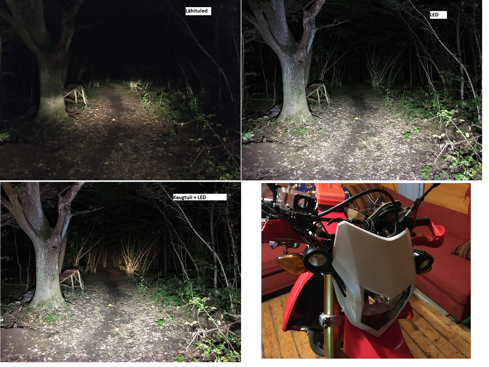

Leidsin täitsa juhuslikult need lambid:
https://www.mustturg.ee/et/a/led-tootul ... LG9IFHwh9U
Tellisin ära esmaspäeva hommikul, tulid teisipäeva ennelõunaks pakiautomaati. Panin külge ja sai õhtul ringi sõidetud. Tulemusega ise väga rahul. Parima tulemuse saab, nagu teisegi tsikli puhul, LED+kaugtuled. Seda siis juhul, kui kiirem sõit. Kui kändude vahel ukerdamine, on ainult LEDid sees. Eriti hea on lai valgusvihk. Honda oma tuled on ka väga head ikkagi, insenerid on läbi mõelnud, mis teevad.

Pildi järgi tundub hea, kuid kui sa ütled, et parim tulemus on led+kaugtuled, siis minu lisatulede puhul pole enam aru saada, kas on kaugtuled sees, või mitte. Aga no sul on olukord kindlasti parem, kui ilma lisatuledeta, just saying. Ning parem on ikka, kui kohalikust kaubandusest asju kätte saab.

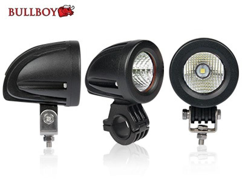

See bullboy peakski olema vist see "originaal" variant mida kõik hiinlased järgi kopeerida üritavad. Kui võimalust on, siis mõõda üle reaalne tarbimine, et näha palju tegelt välja tuleb sealt.

LED+kaugtuled ainult kiiresti sõites. Metsatempos pole vaatad, et libe palk rohus põiki teel poleks, 50 m kaugusele pole mõtet passida enam.
Ise rahul ja koostekvaliteet paistab olema väga hea. Pole mingi kummiliimiga kokku pandud hiina juust. Suutsin vastu panna kiusatusele 7 euroga samasugune paar tulesid Hiinast tellida...
