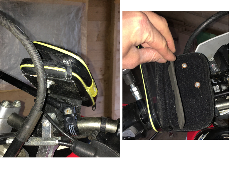

1-2 eurot maksev naelutusnurgik.
3 nipukaga lenksule kinni. Painutad nurgiku suuna endale sobivaks.
Võtad moblahoidja, võtad põhjast svammi või muu pehmenduse ära, paned kahe poldi või neediga nurgiku külge kinni. Svamm tagasi. Valmis. Mitte ükski oks ega asi ei kõiguta.
Kui tahad eemaldada vahel, siis peaks nurgiku peale panema isekleepuva takjariba ja moblahoidja külge ka. Hea oleks siis ka mingi kiirkinnitusega turvatross.
Mul kõikidel tsiklitel püsivalt kinni. Kui moblahoidjal lukk lõpuks läbi roostetab või puruks läheb, panen uue samamoodi peale ja olemas. Väga palava ilmaga võib jätta luku natuke lahti ning põhjasvammile on sooned sisse lõigatud, et õhk läbi käiks.
Liiga palju nähtud neid telefone ja GPS-e kukkumas või kadumas kiirkinnitusest.

Töötab! Panin eelmisel aastal oma iPljad mini niiviisi kinni. Tihkelt ümber käivad kaaned läksid tavalisel Espaki kahepoolse teibiga (kaks riba ja nii pikalt kontakti, kui sai) nurga külge ja kaablisidemetega leistangile. Mul vedas, et 90' nurk oli täpselt sobiv, rihtisin paremale-vasakule kauguse-kõrguse ilusti paika, et klaasi vastu ei läheks ja hoiab väga tugevalt.

Töötab töötab, aga Viru-ringile sellist pornograafiat vist esitlema ei lähe?

Palun pilti päriselust ja tsiklile kinnitatuna.

Ma ei võta südamesse. Mäkk palus pilti lahendusest, tegin.
Eks oleneb ka muidugi, millisele tsiklile vaja. Mul pole endal ilumeelt ning mudakäkkidel pole ka vahet, mis jupid neil peal on. Kunagi sai korraks proovitud üht poes müüdavat hoidikut, aga see tahtis ka siis liikuda, kui läbi vutlari üritada telefoni ainsat esiplaanil olevat nuppu vajutada.

Nojah! Vähemalt ei kuku ära :)

Üldiselt neist kinnistest tasub eemale hoida, juhuks kui kellelgi pirn põlema läheb. Kui vähegi tlf ilmastikukindel, vähemalt kuivaga, mida nad kõik tänapäeval on, siis mingi avatud lahendus. Sellistes kottides tlf lihtsalt kuumeneb üle ja lülitab ennast välja soojaga, seal ruumi jäetud erineva jämedusega seadmete jaoks ja telefoni jaoks tihti veel paned kaasasoleva nuustikutüki tlf alla, mis veel paremini olematut õhu liikumist piirab ja sooja hoiab.
Aga muidu jah - Quadlock, kes maksta viitisb. Ja tal on igasuguseid lisasid ka, alates damperitest kuni siis pikendused, et misiganes suunas selle algse kinnituskoha pealt mugavamasse kohta tlf liigutada. Väga ei taha kuskil sõidu ajal telefoni endast mööda lendamas näha ja nende kinnitustega üldiselt siiski on nii, et odav=s**t. Olgu siis lahendus või materjal. Sama igasuguste kaamerate kinnitustega ka.

Oleneb telefonist. Iphonega olen kuumimate ilmadega päevade kaupa navigeerinud sellega. Õhutussooned on märksõna.

Ei peakski südamesse võtma, igaühele oma. Mul kama mis sa oma lenksu peale paned, kui sulle sobib ja sinu jaoks töötab siis on kõik hästi. Ma hinnaguid ei andnud, tahsin näha, sest üks pilt on etem, kui tuhat sõna. :bsmile:
Ääremärkusena olgu öeldud, et ma olen esteet (+ väikestviisi monk), seega ma oma lenksule sellist lahendust panna ei saa. :D

Iphone olen ma järve loopinud, et maha jahtuks, peale seda kui 25-30 kraadisel suvepäeval sellises mobiilses kasvuhoones gps jookseb ja tlf yle kuumeneb ja pildi tasku paneb :P Enamuses neil ei ole õhu liikumist. Lisaks peal olev kile raskendab ekraani jälgimist, aitab kasa sooja tootmisele jne. Mõttetu lahendus. Pigem aegdest, kust telefone tuli ilmastiku eest kaitsta, mis tänapäeval pole enam eriline issue. Nii et mis siin ikka padrata.
