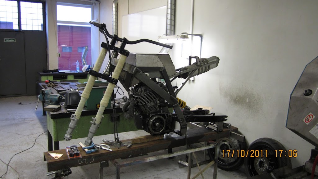

mis mootor see seal janise masinal vahel on? miski pisike yamamamaha, aga noh täpsemalt...
ja mis sellest sisi välja peaks tulema lõpuks nii stiili poolest? :)

janis
Postitusi: 729
Liitunud: 17 Dets 2004, 10:11
Tsikkel: Kawasaki GTR1000
Re: caferacerid ja rotikad jms
Lugemata postitus Postitas janis »
600cc yamaha, 1 silinder, õhkjahutus , kickstart, mõnus cafe toorik. Kõrgendatud surveastmega XT600 mootor. Tegemist tõesti TTK keevituslaboriga, raam on hetkel veel valmimisjärgus.

janis
Postitusi: 729
Üks iludus
ja väike tiiser:

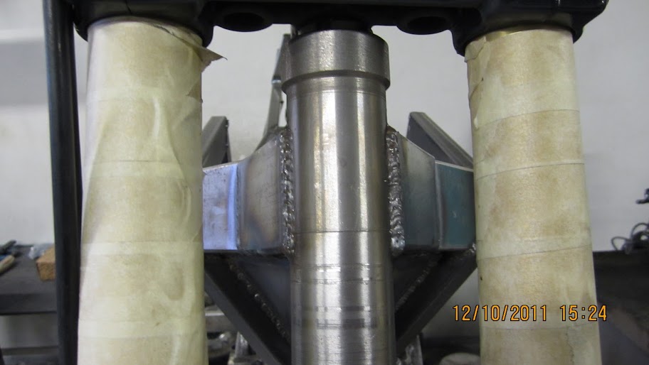

viimast pilti vaadates tekib tõsine kahtlus , et kas raami esiosa ikka on piisavalt tugev ?
parem kaks politseid ees kui üks taga ....
janis
Postitusi: 729
matcho kirjutas:
Piisavalt tugev mille jaoks?
Kahjuks pole ilusat pilti kogu esiotsast, et seda lähemalt hinnata, hea tähelepanek, peaks ühe kindlasti tegema.

Kuulge, psühhosadistid, jätke järele selliste postituste tegemine! Niigi on konstantselt kõva nende cafe'de pärast, kurat!!! Mul osteti nina alt kahetakti kohvikuprojekti toorik ära, rsk :evil: IŽ Planeta Sport'77, japsi kamaga (see õige!)
Tänatud: 466 korda
Kõva projekt, retsept :bsmile:
AGA, tagaamordi nurk.......
janis
Postitusi: 729
yeekim kirjutas:
Vot see on kõigesuurem AGA. Teoreetiliselt, peaks ilusti kannatama, arvestades jõudude mõju suundasid ja fakti, et masin tuleb ühekohaline. Käigu pikkus on lühike ja vedrustus jäigem. Eesmärk ongi väike käigupikkus ja kompaksus. Seda tagaamordi kohta ma kindlasti analüüsin veel põhjalikult ning teen vajadusel korrektuurid. Üks võimalus on tõsta kiige küljes olevat kinnitust nii et amort on peaaegu paralleerne kiigega. Sarnast vedrustus lahendust leiab näiteks Aprilia Shiveri mudelil, kus kompaksuse saavutamiseks asetseb amort ühelpool tsiklit. Pilt
