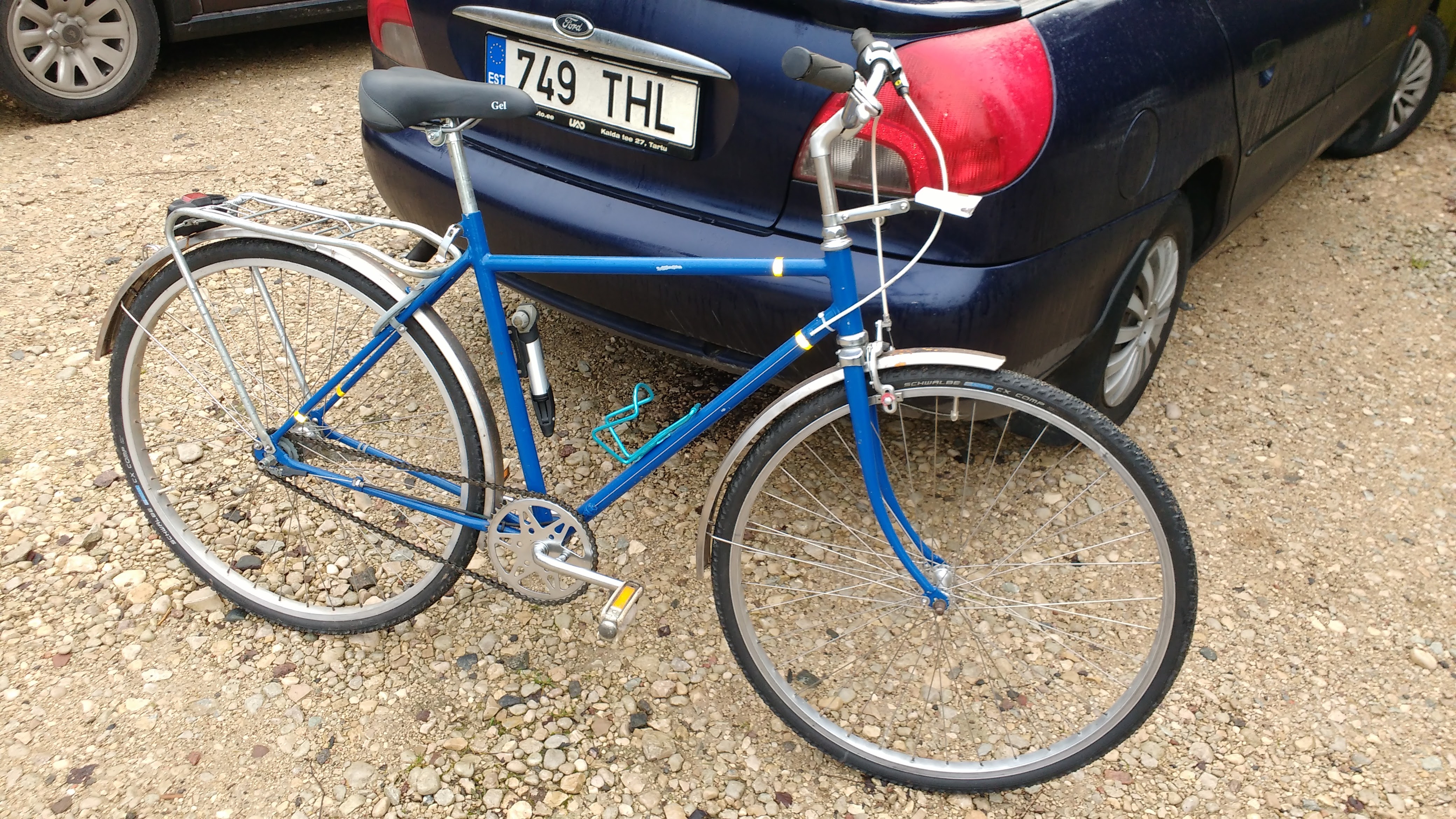

Ma just eelmisel talvel ehitasin ühest roosast naistekast, endale linnaratta,et ei peaks lycras sõitma :mrgreen:

Pidurid on vähemalt õiget pidi :D Ma eelmine suvi ronisin ka korra ratta selga, kohalt minnes vaatasin et soh, mootor ei jaksa nii madalal pöördel ikka üldse vedada ja tõmbasin asjatundlikult naksti sidurit (crash)
