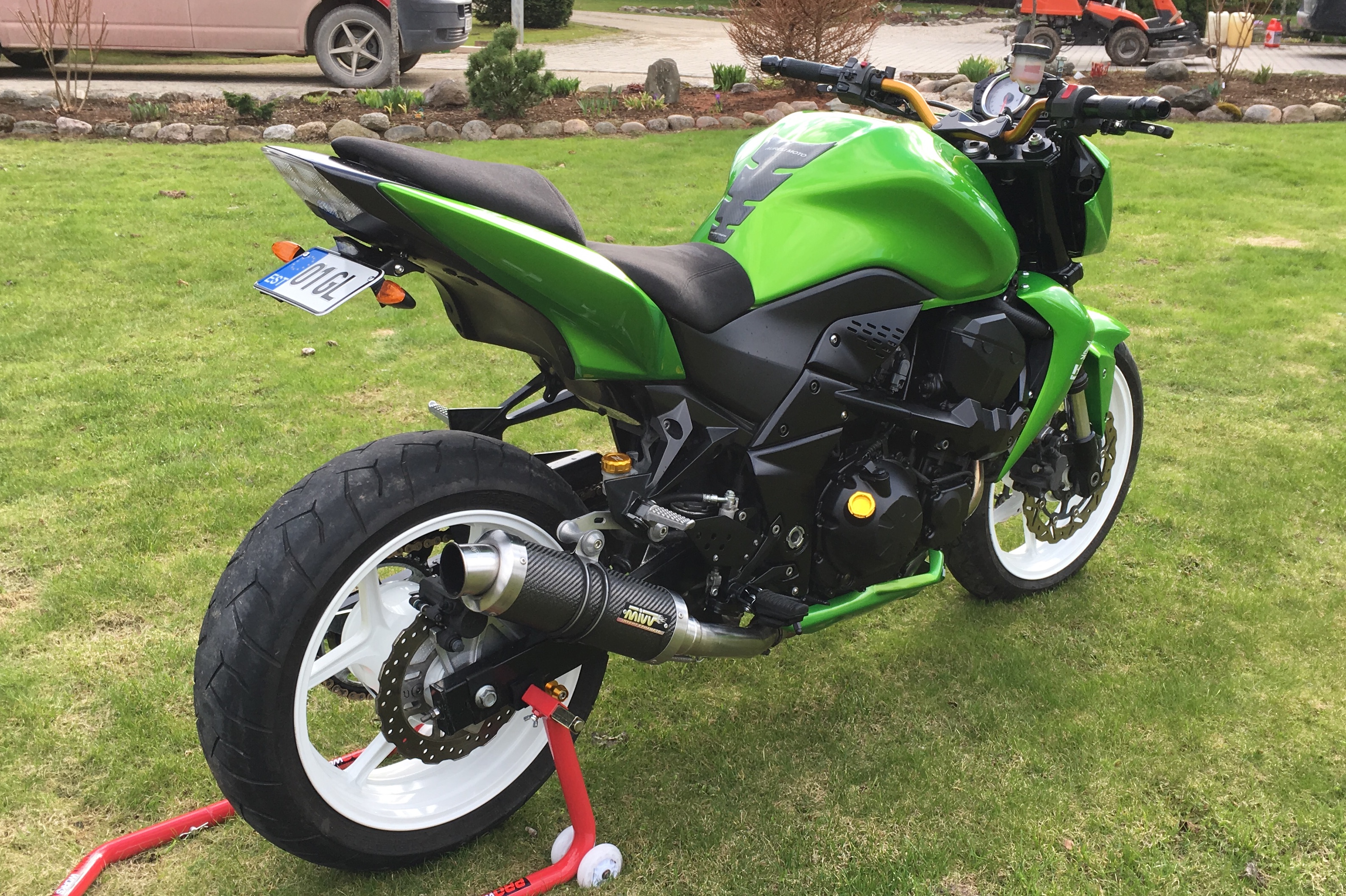

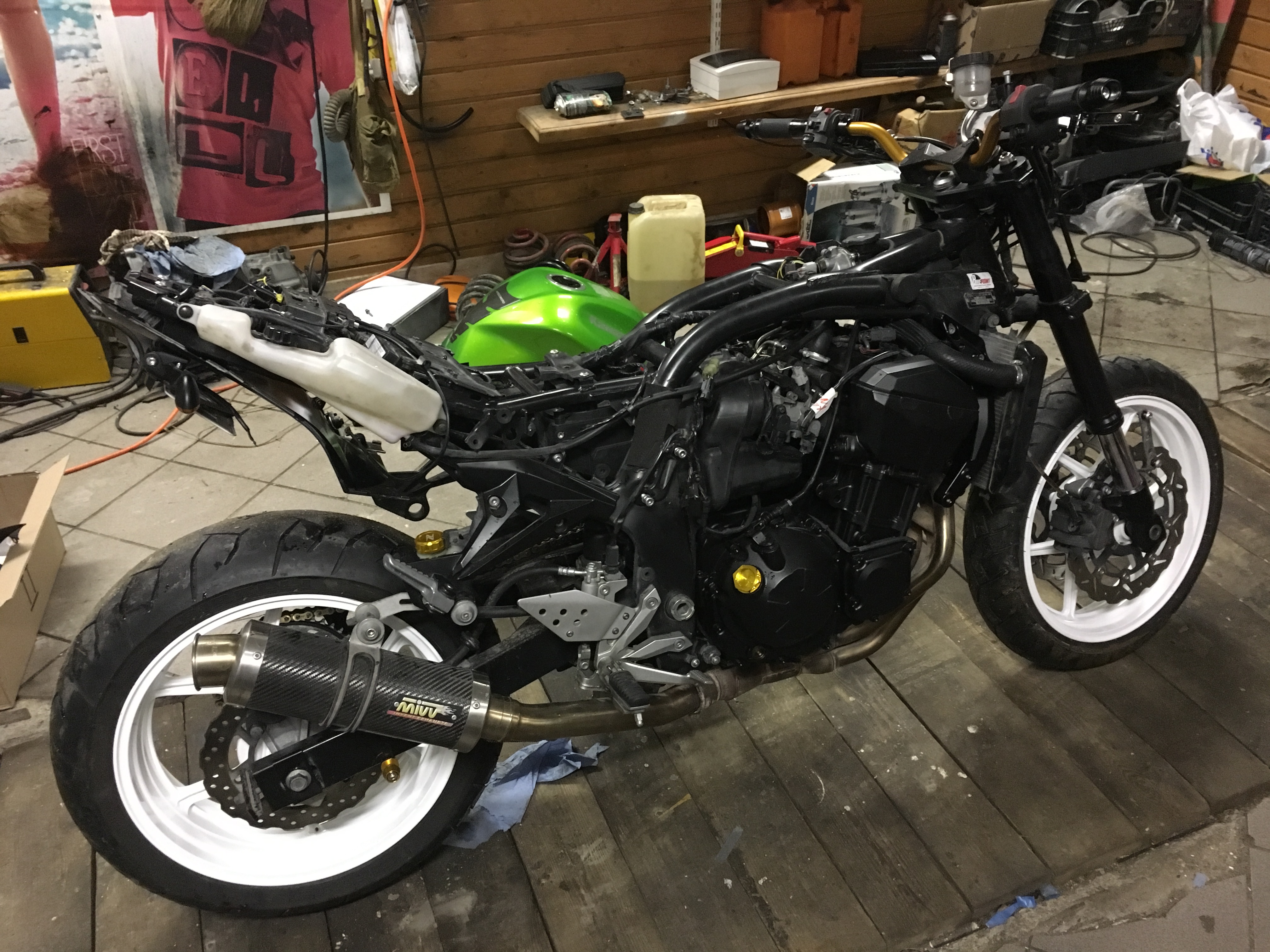

Täna sain siis veljed liivapritsist kätte. Tuleb välja mõelda kumba värvi nüüd teen ja siis uue nädala algul viib värvi.
Lõpuks jõudsid värvitud detailid ka minuni. See nädal peaks veljed värvist kätte saama ja siis ostab uued laagrid ja simmerid kah.
Vahepeal siis nii palju, et veljed värvitud, bellypan ostetud, mustad detailid paigaldatud, uus aku ja rattaga ka esimene tiir tehtud. Ladusin ta peaaegu täitsa kokku, puudu on siis hetkel esiporikas kuna läks koos bellypaniga maalri kätte. Unustasin pilti teha kui ta täitsa kokku sai aga mõned sai siiski vahepeal tehtud. Päeva lõpuks avastasi kahjuks, et tagurehv tühjaks läinud aga homme viskan sellele pilgu peale.

Jalarauad ja pisemad detailid liivapritsi viidud ja edasi lähevad kohe pulbrisse. Eile sain belly pan-i värvist kätte ja ostsin universaalsed kinnitused, nv-sel hakkab paigutama.
Jalarauad pulbrist käes ja külge tagasi pandud. Nüüd ei karju enam silma
, summuti kinnituse ka mustaks värvima ja mustad jalarauad tagumised tellima. Bellypan-i kinnitustega tegelesin ka ja sai peaaegu valmis, homme teeb lõpuni ja värvib ära.
Väike pildike ka, homme teen siis rohken pilte.
