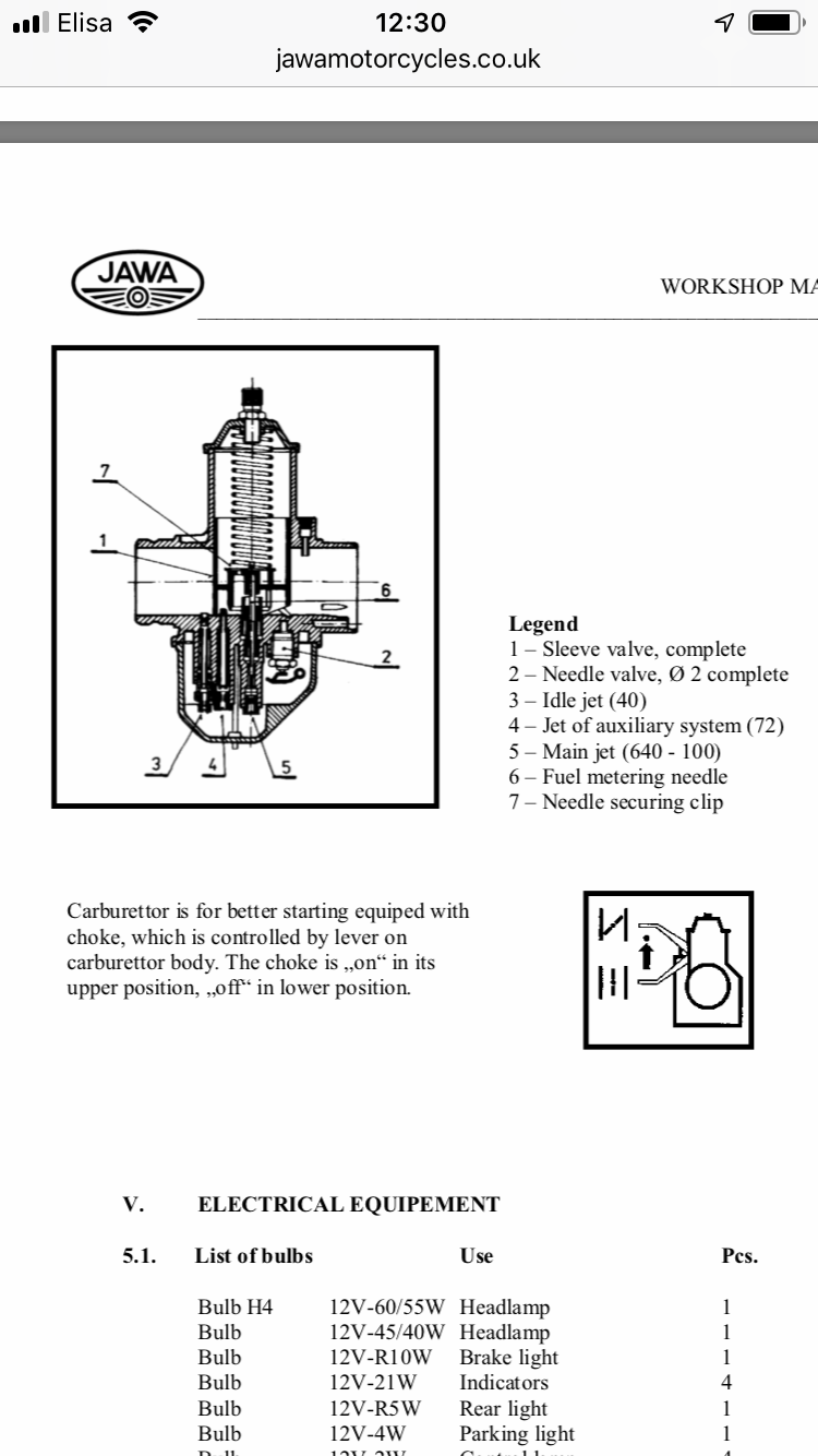

Vaatasin Jawa raamatust seda karpat. Ma pole ise seda uuemat mudelit kunagi kasutanud.
Saab keegi sealt jooniselt aru, kas Choke on ikka rikastamiseks (kütte lisamise teel, mitte õhu piiramise)? Peaks ikka olema ju.
Video järgi on hääl minu arvates ilma toorekata justnimelt lahja.
Igaljuhul on näha, et puht karpa puhul on tark rikastamiseks tõsta nõela või vahetada peadüüsi. See idle jet võib ka teema olla aga sul tundus, et altpoolt nagu käis ja keskel jäi nälga.
Edit: kas see nr4 düüs täidab inglisk. Pilot Jeti ülesannet?? Kui nii, siis võib ka selle düüsi suurendamine käiku parandada.
NB! Kas segukruvi on okeis asendis? Paar keeret lahti?

Selle järgi on number 4 joonisel, just toore düüs. Toorega antakse kütust juurde mitte ei piirata õhku. Mis seisus (kui üldse) on õhufilter?
Minu oma näiteks läheb toorega käima, ja siis tuleb kohe klapp kinni panna, muidu sureb välja. Et siis käib piisavalt rikkalt
