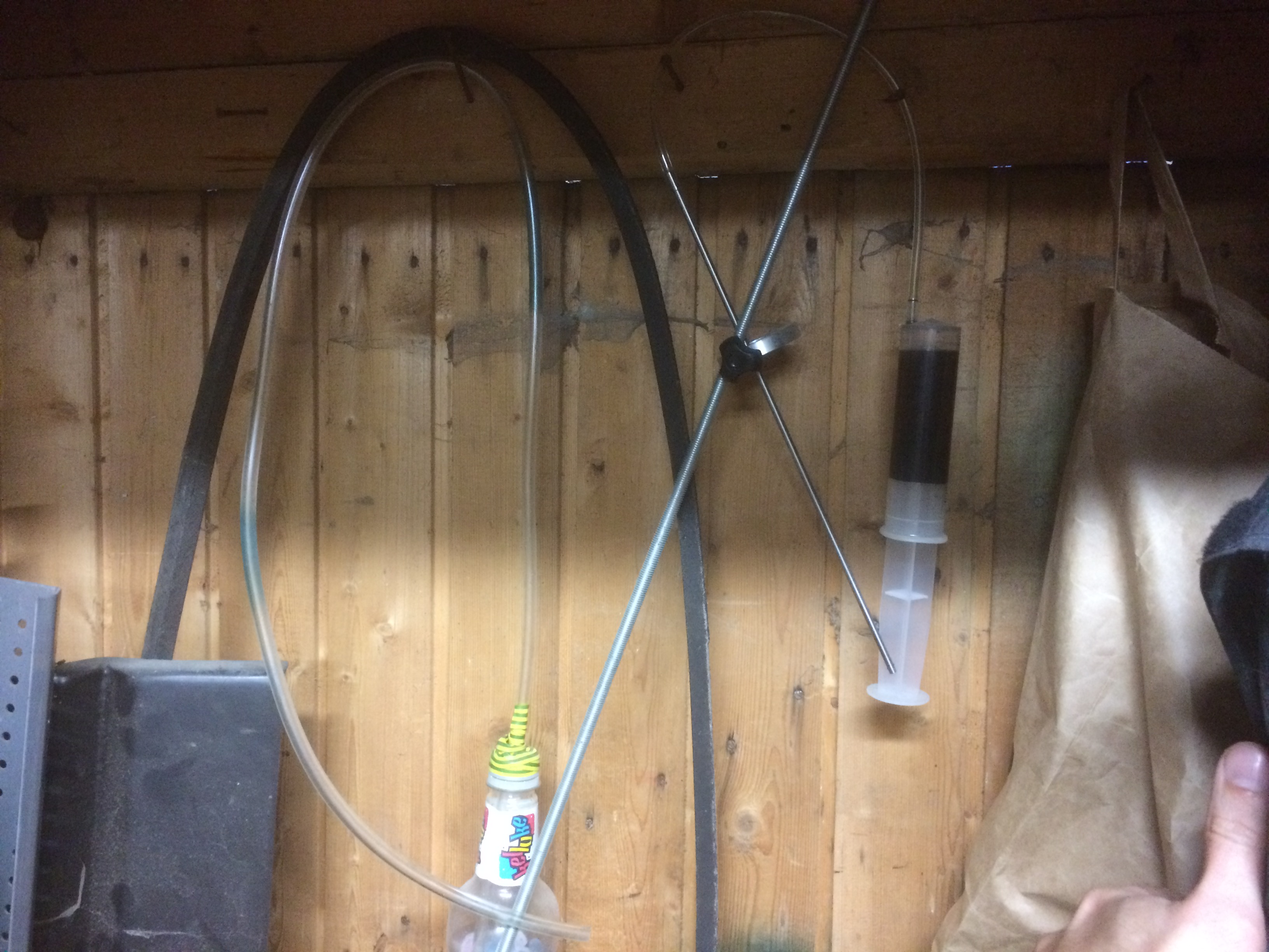

Spetsiaal tööriista all pidasin mina silmas simmeri paigaldamise abivahendit ja mul võrril oli üleval otsas 17 mm sisekuuskant ( no andke andeks, mu tööriistakohver lõppeb 10mm ) amordi sisse käib täpne kogus õli, ma enam enda ratta õlinivoo kõrgust peast ei mäleta, aga liigse välja imemiseks mul tööriista vaja oli!
Mul hr kassi tehtud spetsiaal tööriist amordi simmeka paigaldamiseks 42mm amordile pildil paremal 😁
