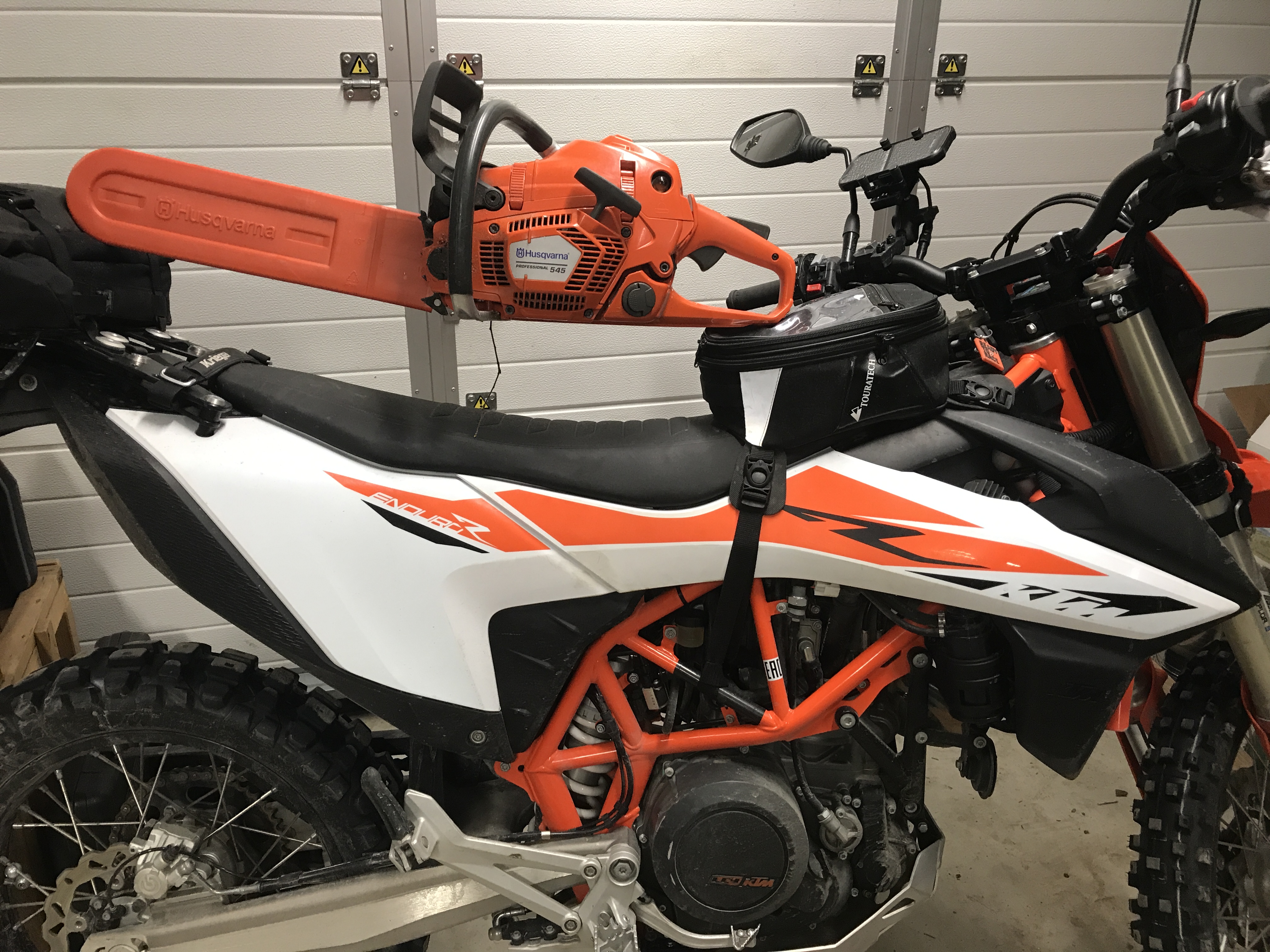

OT: toimetasin õues ja tuli mõte üks vaikelu lavastada. Kumb on rohkem porgandi värvi? :-|||

morse kirjutas: 22 Mär 2020, 21:10
Porgand oleks pidanud ka pildil võrdluseks olema. :P

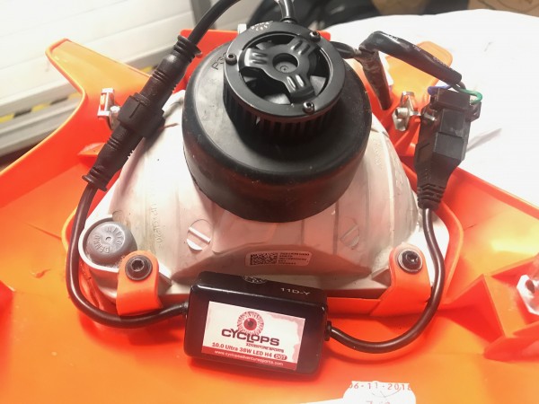

Kuna esituli jääb klaasiostuga originaal, siis paigaldasin Cyclopsi LEDi. 10 mintsaga läks ette ja valgus on hea. Mõõtudelt ja kuju poolest klapib idekalt 690 esimaski sisse (ilmselt ka iga teise H4 lambiga ratta tule sisse):
Kui sügisel valgusest väheks jääb, siis paigaldan täiendusena 20-40W lisatule kas Mayak Labsilt, PIAAlt või Baja Designsilt.
Positiivne sellise stsenaariumi juures on see, et mul on tsiklil endiselt homologeeritud esilatern ja ma saan kas Politsei soovil kusagil Saksamaa maantee ääres või LEDi vea korral lambi halogeni vastu vahetada niisama lihtsalt nagu tavapärase hõõgniidi vea korral seda teeksin.

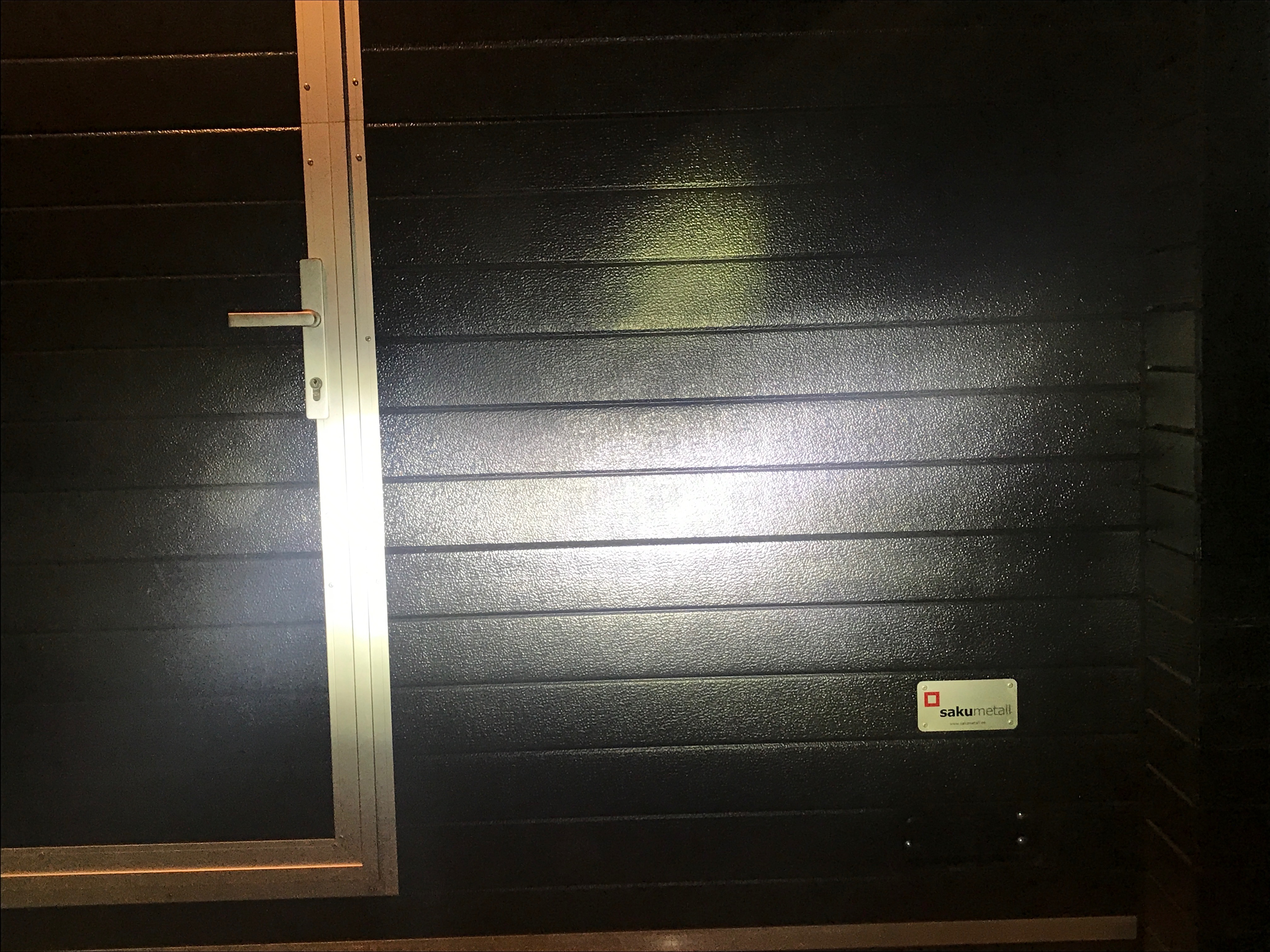

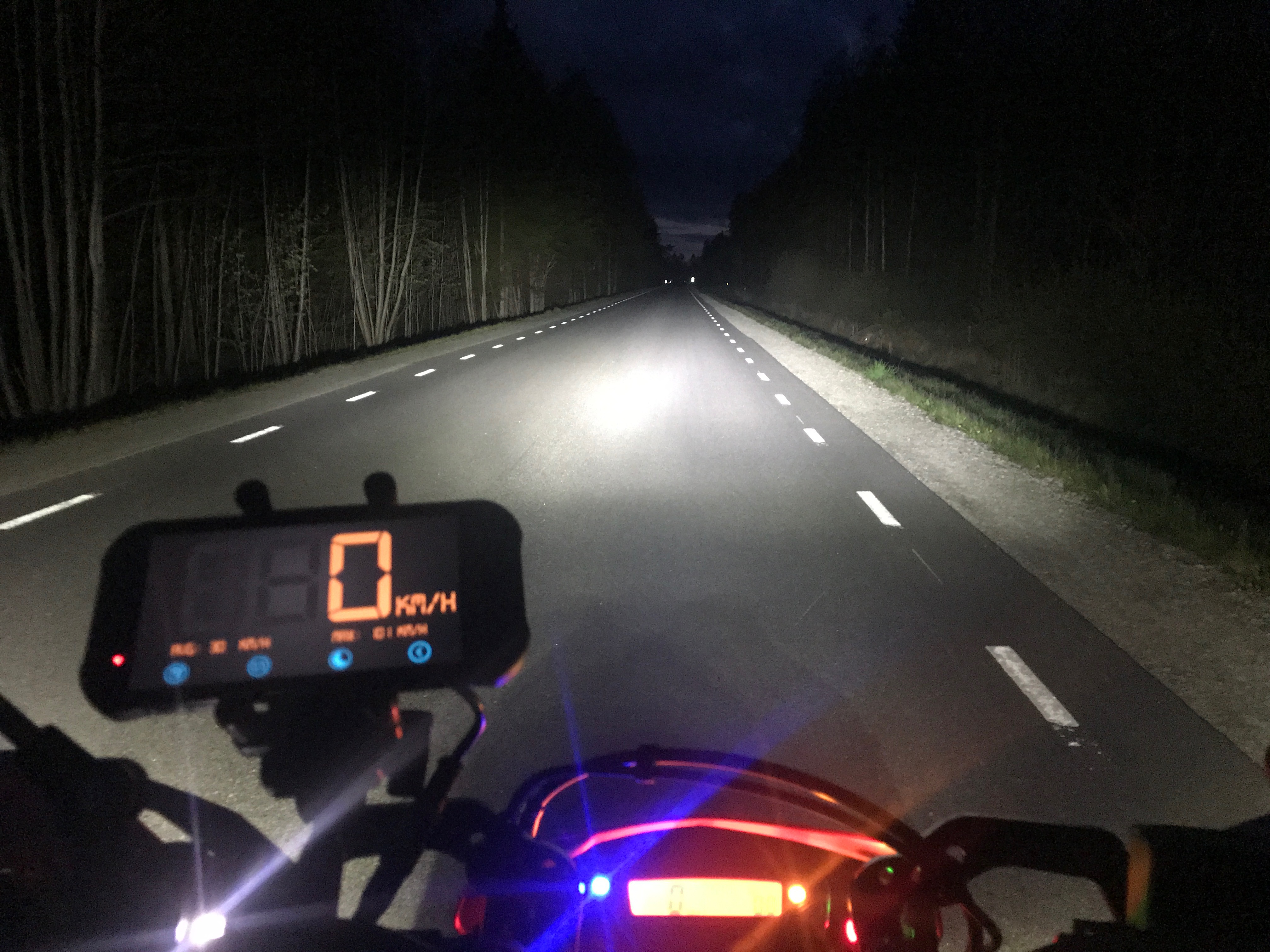

Teen kohe jutti ka teise sissekande. Katsetasin esimest korda pimedas Cyclops'i H4 LEDiga sõitmist.
Olen siin ise varem sõna võtnud sellel teemal, et nn "Retrofit" lambid ei ole päris õige asi. Jään enda juurde.
Tõsi! Valgust on rohkem ja sõita on parem. Aga mul on tunne, et valgusvihk ei ole nii hea kui halogeeniga. Tõenäoliselt pimestab see esituli rohkem, kui varem... Turvalisuse võtmes on muidugi ikka parem, et ma midagi ka näen (originaal natuke näitab aga kindlasti tahaks paremat).
Omaette jama on veel siis, kui esiklaas poriseks saab (ja ta saab umbes kohe). Cyclopsi lamp on sellise valgustemperatuuriga nagu autodel tehasest Xenonid või LEDid. Sellistele laternatele on pesurid kohustuslikud. Mul muidugi pesureid pole (I'm sorry officer!).
Njh! Ma ei teagi, mis öelda. Kellel võimalik, siis kasutage pigem lisatulesid, neid saab eraldi välja lülitada jmt... Samas, kui ikka tahad LEDi laternasse, pista, siis Cyclops on vähemalt selles mõttes hea, et ta on lühem kui Hiinakad või teised kvaliteettootjad nagu PIAA ja võib kindel olla, et ta mahub korpusesse ära. Mul on üks karp Hiina LEDiga ka (sellised kallimad ja kobedamad). Nod maru pikad ja lahjad võrreldes päris asjaga. Need 4 LEDi, mis seal Cyclopsi lambi peal on (foto on eelmises postituses näha), pole mingid suvakad - tegu on väga kvaliteetsete ja eredate klotsidega. Muidugi PIAAl on ka head LEDid.

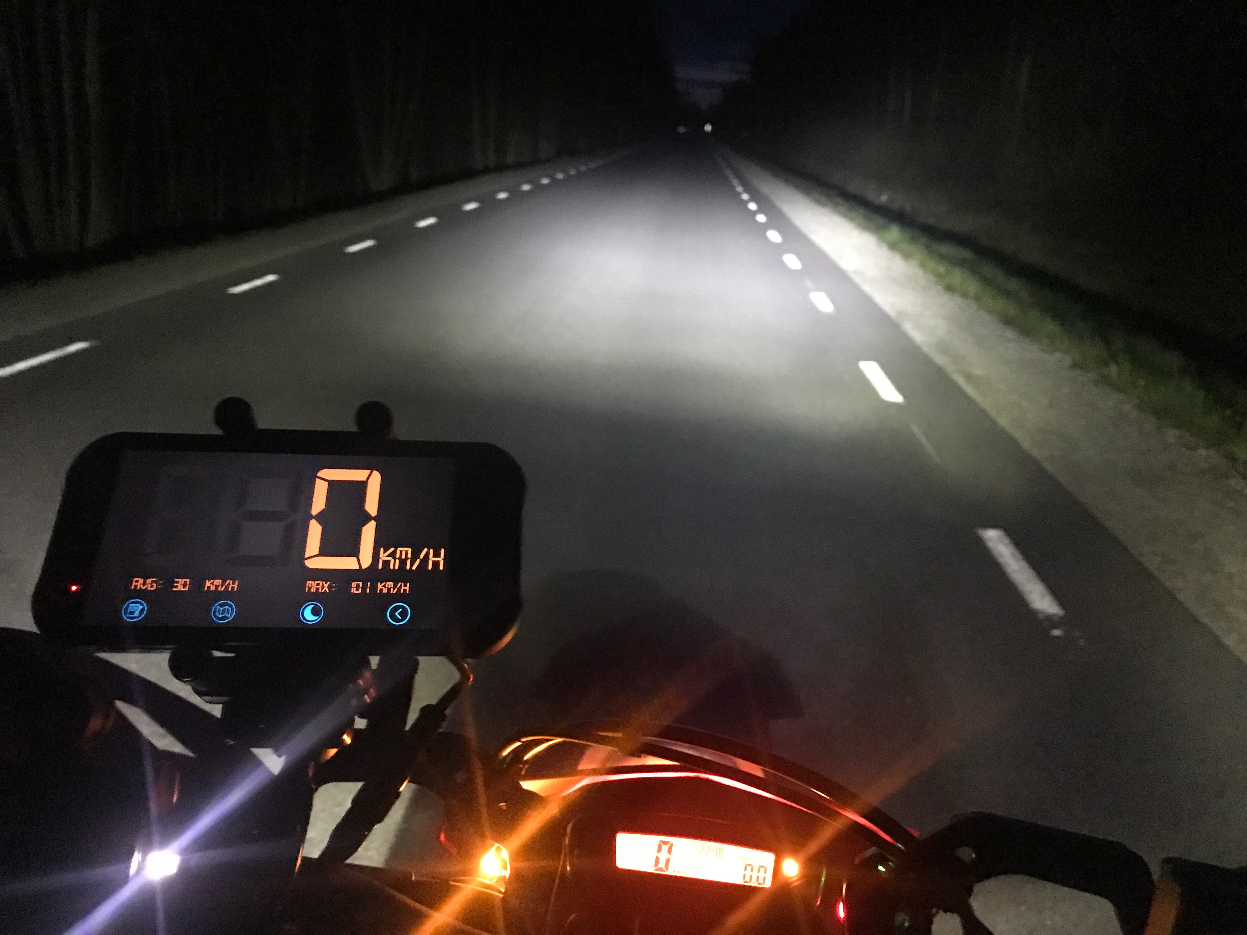

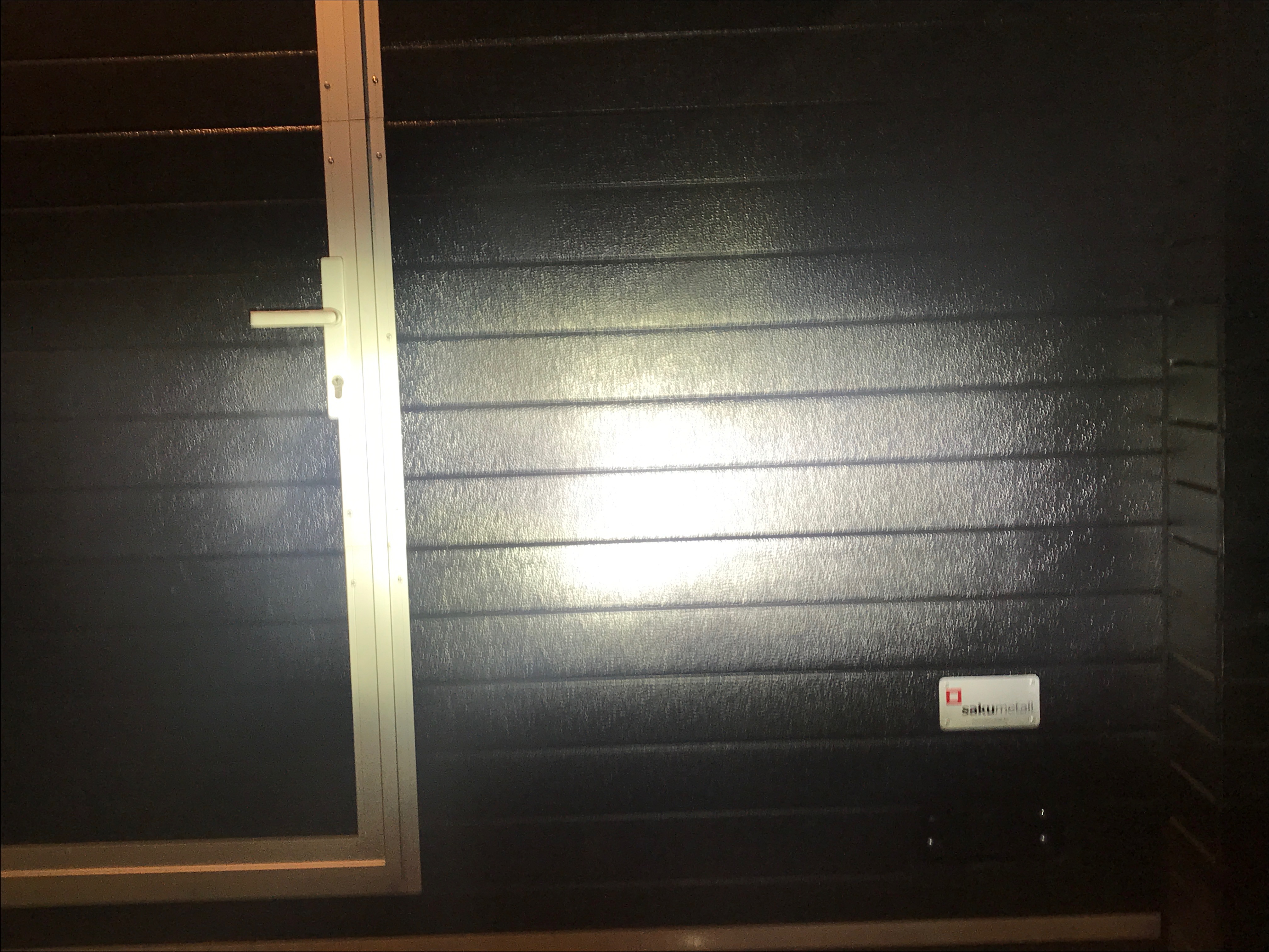

Siin fotod katsetusest:
Pooltuli
(üleval see kollane lätakas näiteks - mingid imelikud peegeldused tekivad tule sees ja need natuke pimestavad kui vastu tuleb)
Täistuli
Pooltuli (natuke võiks madalamale keerata, proovisin aga see ei vähenda pimestamist sisuliselt üldse)
Täistuli
(metsa vahel on super, maanteel tahaks ideaalis veel ühte lisaspoti juurde).
Pooltuli
Huvitav kas see kollane lätakas võib esiporikas olla? Muidu tänud rohke info eest :)

villy kirjutas: 18 Mai 2020, 10:14
morse kirjutas: 18 Mai 2020, 00:19
Pooltuli
Arvestades asukohta ja sümmeetriat, siis ilmselt ongi. Sama katse käigus viska kalts või mingi suvaline matt materjal porikale ja..?
Porikas on kindlasti ilusti poleeritud... kleepsu pole peal? Fantastiline reflektor ju.

Ilmselt porikas jah. Aga pimestab siiski tervikuna, kuna lamp on näha ja need kiibid on ikka rängalt võimsad. Lisaks erinevad peegeldused.
Edit: ei ole porika peegeldused. Lihtsalt viskab mingit halo.

[mention]morse[/mention] Ma olen neid led ja hid lahendusi erinevatel tuledel katsetanud ja H4 puhul on üldiselt tõesti nii,et on küll valgem kuid ei ole see mis peaks ehk valgus ei ole ühtlane. Viimane katsetus 2018 Transitil.Ja läksid sinna parimad halogeenid ning on parem. Hid samuti ei sobi H4 puhul üldse,sest need müüdavad lambid on kräpp 100%. Teisalt kui on H1,H7 luup pole valguse hajumisel mingit vahet. Kuna mainisid ka ,et neil tuledel,mis on hid või led peab olema pesur,siis see nõue on ainult hid puhul. Mersu näiteks led tulede puhul pesurit ei paigalda,isegi kui soovid.Pidavat talvel ohtlik olema. Aga sinu valguslaiku vaadates ei ole ju väga kehv, tee on valge ja näeb vähemalt sõita. Lisatulede paar udukatena oleks kindlasti abiks.
Postitusi: 3300
Re: KTM 690 Enduro R 2019 matkapilliks - morse
urmas66 kirjutas: 18 Mai 2020, 22:06
:shock: sa seina peal valgusvihtu ikka vaatasid? Seal nagu täistuli oleks peal.
ranel kirjutas: 18 Mai 2020, 23:55
Ütleme nii, et mul on nüüd ikka väga hea sõita! Küsimus on, et kas vastutulejaid hakkab häirima või mitte. Eks ma katsetan. Praktiliselt loeb see, et kas hakatakse vilgutama või mitte.

morse kirjutas: 19 Mai 2020, 00:55
Saab ka teistmoodi proovida. Sõber lenksu ja ise proovid enda peal pimestamist.2 ledi ma olen nii tulest välja visanud. Ühel oli joon täitsa olemas, aga samas nagu halo ümber lõikejooke. Tulemus midagi parem polnud ja pimestas ka. Teine oli samasuguse valgusvihuga nagu sul. Siledal maanteel polnud veel hullu, aga natuke laielisemal teel vilgutati. Nüüdseks NightBreaker sees.
@morse Ma olen neid led ja hid lahendusi erinevatel tuledel katsetanud ja H4 puhul on üldiselt tõesti nii,et on küll valgem kuid ei ole see mis peaks ehk valgus ei ole ühtlane. Viimane katsetus 2018 Transitil.Ja läksid sinna parimad halogeenid ning on parem. Hid samuti ei sobi H4 puhul üldse,sest need müüdavad lambid on kräpp 100%. Teisalt kui on H1,H7 luup pole valguse hajumisel mingit vahet. Kuna mainisid ka ,et neil tuledel,mis on hid või led peab olema pesur,siis see nõue on ainult hid puhul. Mersu näiteks led tulede puhul pesurit ei paigalda,isegi kui soovid.Pidavat talvel ohtlik olema. Aga sinu valguslaiku vaadates ei ole ju väga kehv, tee on valge ja näeb vähemalt sõita. Lisatulede paar udukatena oleks kindlasti abiks.
Olen nõus, et H4 HID on 100% kräpp. See on ikka liiga karm asi, mida ise aretada kuhugi. Looptule sees, kus muidu on mingi H1 halogen, on asi parem (sama lugu LEDiga). Ühesõnaga nõus.
Kui tahad H4 paremaks saada, siis nightbreakerite jmt eluiga on naeruväärne - lõpuks tüdined ära. Minu kasutatud kallis LED on väga hea valgusega aga lõpuks jääb kõik selle taha, kuidas konkreetne latern antud lambiga kokku sobib. Ma olen veel selline 50/50 - vast ikka kannatab ära reguleerida nii, et oleks vastusõitjatele ka viisakas see asi...
Rõhutan veel üle, et see Usakate LED, mille ma tellisin, on ikka PALJU valgem kui 25.- EURine kobedama otsa Hiinakas.
Lisatulede osas ei ole mul udutulesid otseselt vaja. Eriti selle LEDiga on kõik tee ääred ja värgid täitsa heledad. Kusujuures see otse eest väga üle valgustamine tekitab tegelikult uue probleemi - pupill läheb koomale ja sa ei näe enam tee servasid ja kaugust nii hästi, kui väiksema heledusega valgustusega. Millest puudust tunnen on justnimelt kaugele ulatuv kitsas kiir ehk Spot. Aga ma ei hakka enne midagi täiendama, kui pole kindel, et selle H4 Cyclopsi kuidagi viisakalt ära saan seadistatud.

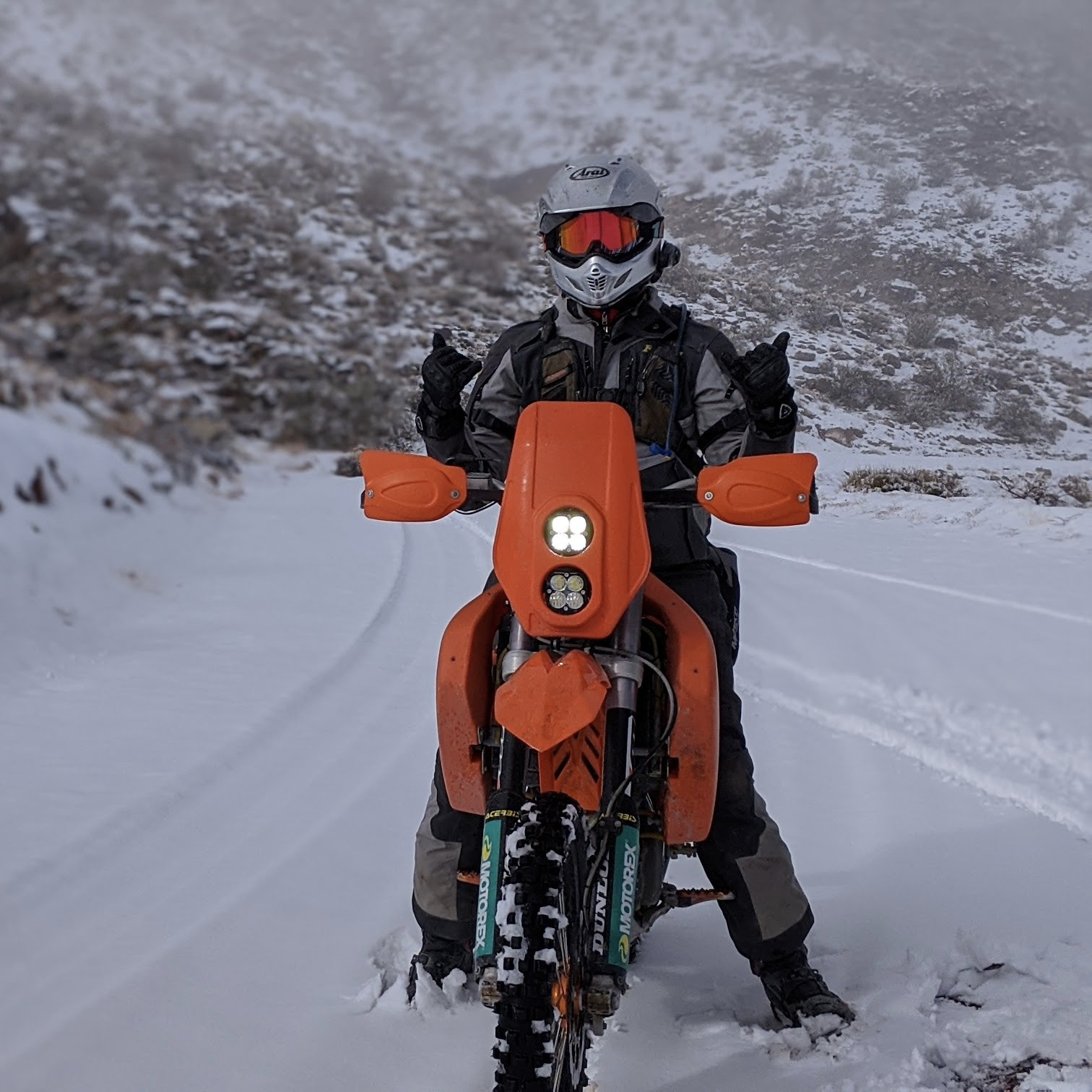

Jama on veel selles, et ega need Baja Designsi ja ET ja teiste 500 eurised LED laternad on ka suure tõenäosusega üsna korralikud pimestajad (mõtlen neid, mida pannakse originaaltule asemel). Ja neil pole E-märgistki... Nii et ega mul palju valikuid ei ole... Lõpuks võib ka nii teha, et on halogen + lisatäistuli ja lisapooltuli (neile saan ju lüliti vahele panna). Mayak Labsil on eriti nunnud kerged tükid saada. Suhtlesin Moskvast selle Mayaki mehega, saatis mulle garaažist pilte:
See tulepesurite teema on kõige rohkem seotud ilmselt sellega, et sinise valguse lainepikkus on kõige lühem ja see murdub esimesena kui mingi udu, tolm või ka mustus tuleklaasil on (sel põhjusel on näiteks maa kosmosest vaadates sinine ja päike loojangul punane). Ma ei teadnudki, et LED tuledel ei pea pesurit olema... Ju seal mingid kaalutlused on. Ise lasen veel HID ajastu autoga ringi :bsmile:

[mention]morse[/mention] Nende LED tule pesuritega on ka nii ja naa. Mersul pole ja ei saa ka,aga Škodal on lisana olemas. Naise Renault ka pole ja valikus sellele autole vähemalt polnud. Varustustase kõrgeim ehk peaaegu kõik vajalik ja palju mittevajalikku peal,kuid tulepesureid ei saanud. Samas minu auto tuled näitavad veel päris mustana üsna talutavalt,aga näiteks Volvo ja Škoda hid tuled olid juba suht väiksest porist klaasil, päris pimedad. kasutasin neis mõlemais 4300K lampe ehk valgeid.Tsiklil pole tulesid nii mustaks saanud,et tajutav vahe tekiks või valgustugevust piisava varuga.
PS Minu proovitud kallima otsa H4 ledidel olid võrud liigutatavad ehk sai valgusallika nurka natuke muuta ja seda tehes,tekkis ka see lähitule joon seinale. Äkki on ka nendel see rõngas liigutatav-keeratav? Mul olid küll metall korpusega ja see rõngas keeras tirriga justkui.

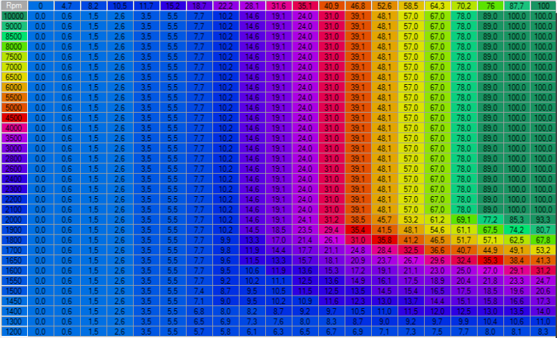

Minu küsimise põhjus on see, et mingi sabakonditunne ütleb, et ei hinga masin päris vabalt. Hästi käib küll muidu... Aga siiski. Samas ma eelmine aasta sõitsin vana LC4ga suht avatud filtrikastiga ja FCR kiirenduspumbaga karpaga. Selle response on ikka väle võrreldes tehaseseades pritsega (no sihuke: RÄU, RÄU, RAATATATATAAA) - võibolla pole lihtsalt selle tehasest seatud pehmode gaasimapiga harjunud veel.
Siin illustratsiooniks vanemalt mudelilt screenshot gaasi mapist (kasutaja [mention]cobra[/mention] postitas selle siia kunagi):
PS! Peaks mingi eng-est sõnastiku alustama. Kuna enamus kirjandust on ingliskeelne, siis foorumit lugedes on sõnastused ikka tule taevas appi. Kui siin paar nädalat tagasi ühe Duca vedrustuse üle jahuti, siis [mention]will111[/mention] haris kaasfoorumlasi reguleerimise teemal. Ütleme nii, et käesoleva postituse "response" ja "map" on poisike selle kõrval, mitu sisuliselt tõlkimatut ingliskeelset reguleervõimalust on ühel tavalisel mootorratta amordil.

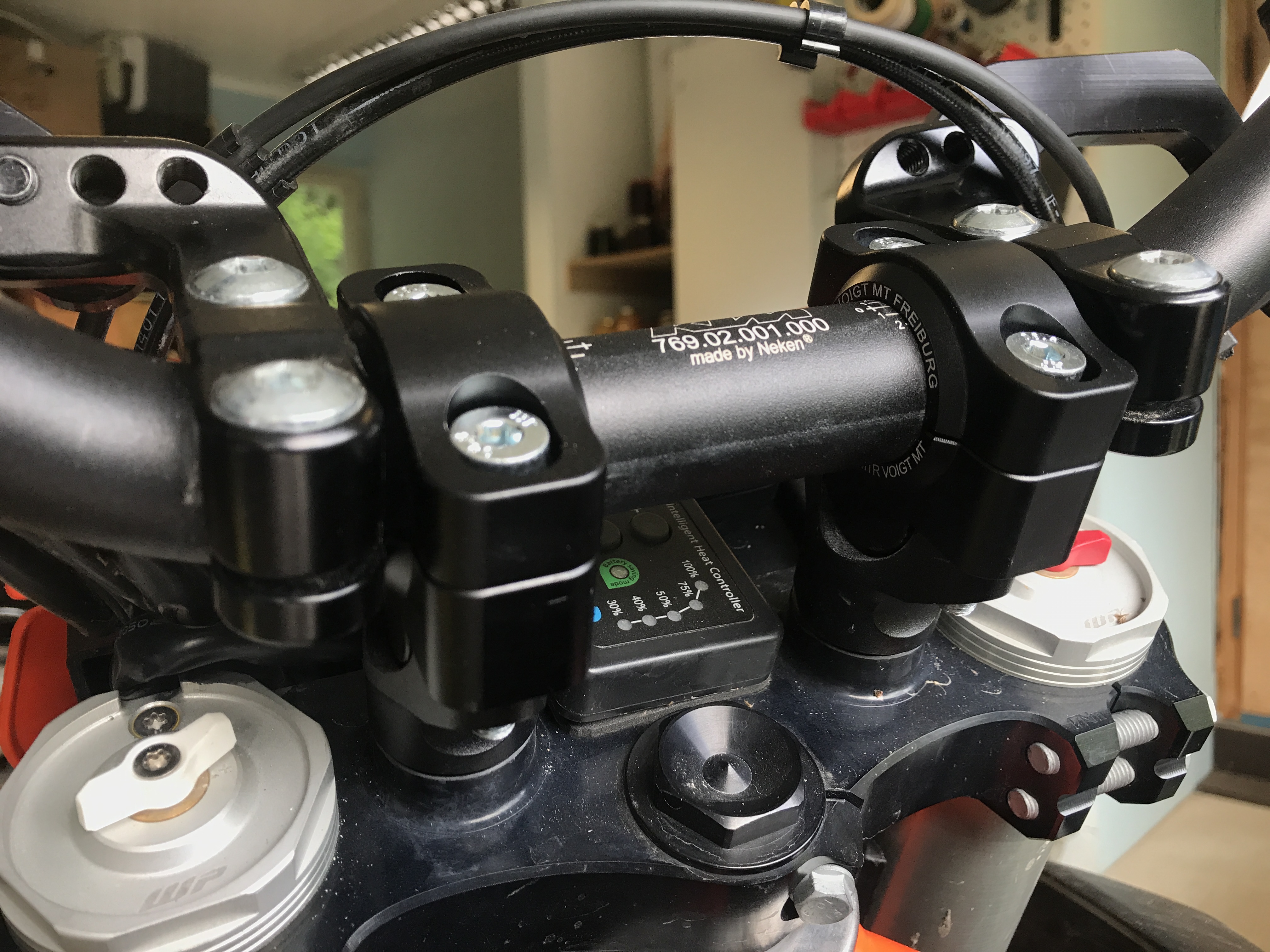

Täna installeerin väikse esiklaasi ja 23mm riserid, mis mul ootamas on. Tehnilise sõidu jaoks seda kõike vaja poleks aga maanteel saab rohkem mammuti stiilis selga sirgeks ajada.

LED esitule saaga lahenes nii, et keerasin tule korralikult alla. Nüüd ei pimesta kedagi ja pooltulega sõites on mega hea valgustus. Täistulega sõites on kogu ninaesine liiga valge ja tundub nagu tahaks valgust kaugemale suunata... Ma vist paigaldan veel mingi lisatäistule lenksule, siis on mets ere nagu GSiga sõidaks.

Klaas on hea. Mugavam kui torniga rattad, mida olen omanud.
Riseritega peab veel harjuma.
