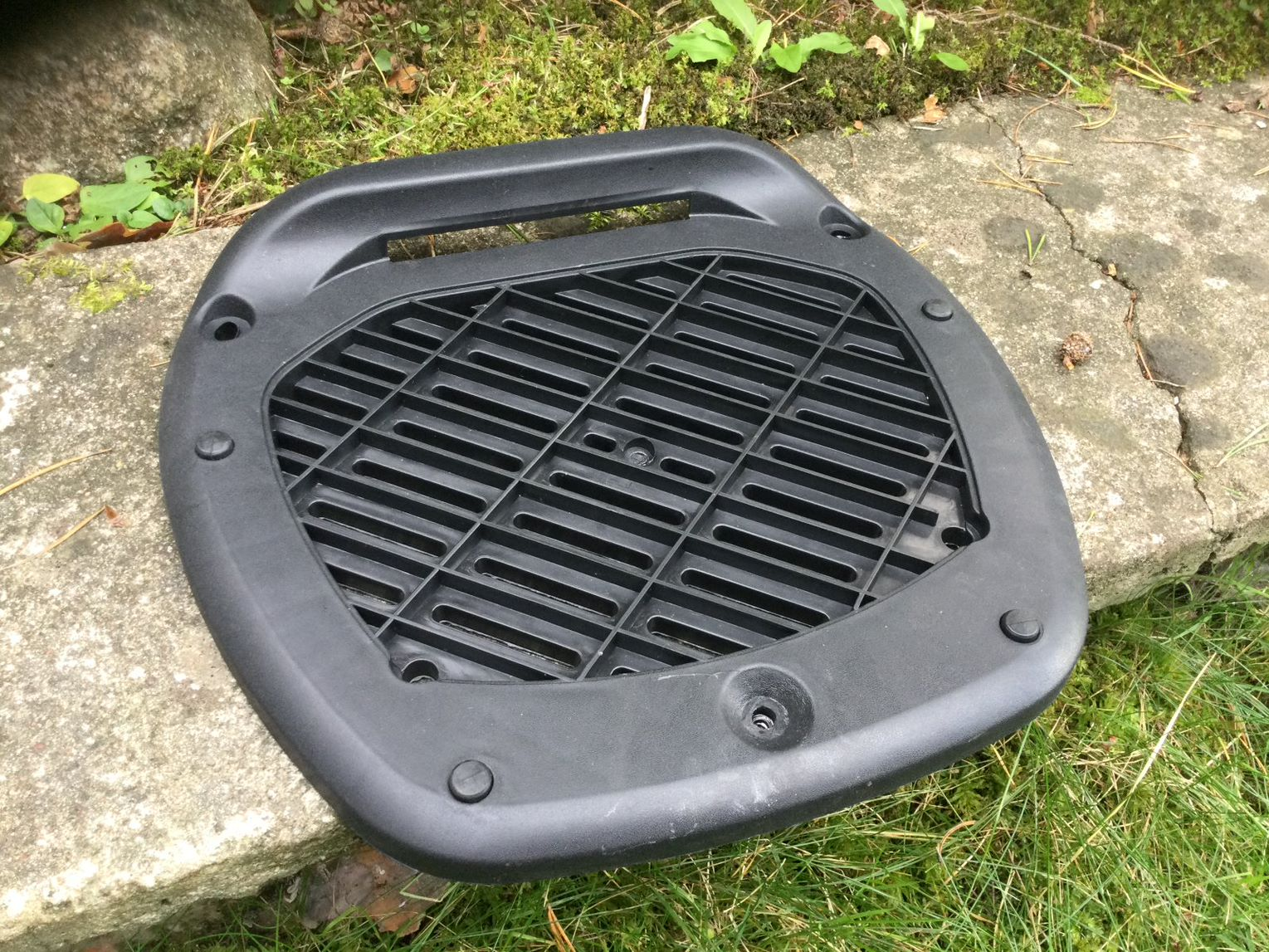

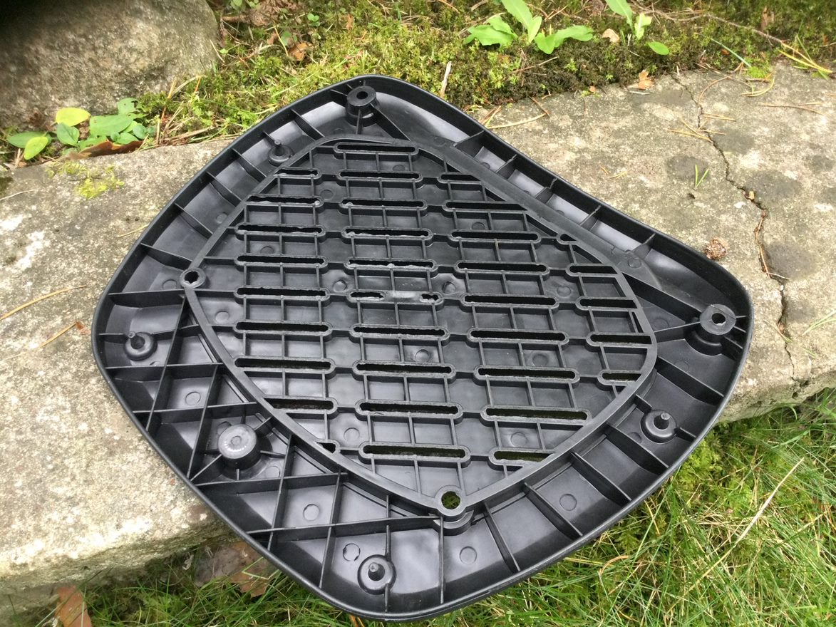

Leidsin eile kola hulgast selle kohvri aluse... vähemalt ma arvan, et on selle oma, sest teiste kohvrite aluseid mul ilmselt kuskil ei vedele:
Kui vaja pole, saab järgmine, kes häält teeb, kurnäu eest!

Terv.!
Asi õige, sobib samale kohvrile, a neid oli sul siis topelt. Mul komplekt küljes. Anna järgmisele soovijale.

Re: Reverse trike, RT-1, 2020, saarlane
Ju ma siis sain selle tõesti kunagi 2 alusega, sest H&B oma see ometi pole.
