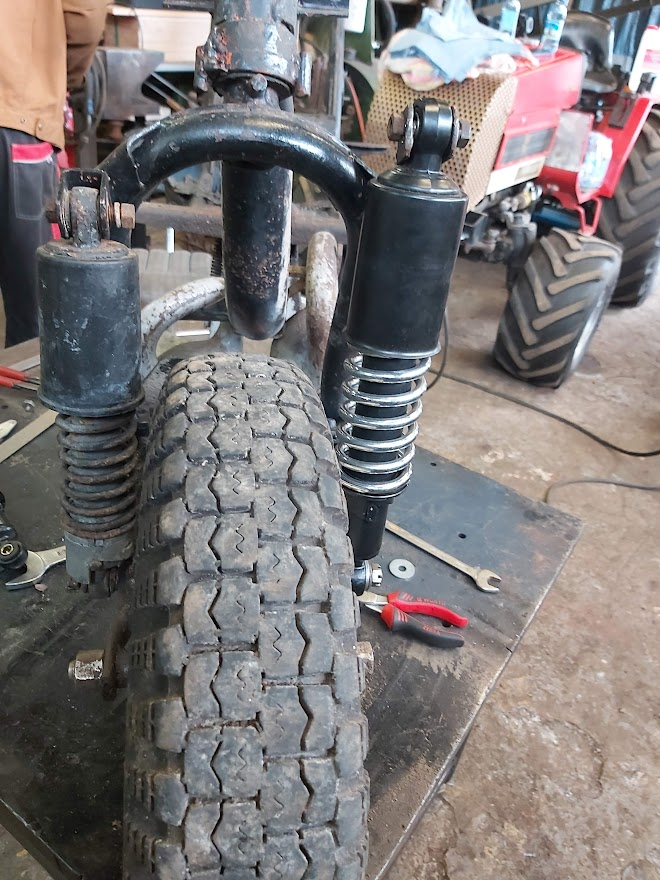

Tegin sõbraga koos uued amordi kinnitused enne kui raami lahti võtsin, sest nn uued ostetud amordid on uuema analoogi omad ja veidi pikemad. Ilusamad ka,vedrud kroomitud. Uuemaid tahtsin, sest need vanad on juba nö uuena jube vedelad ja tahtsin lihtsalt paremaid amorte-vedrusid. Samas ei tahtnud midagi liialt nähtavalt muuta, et kõrgus ja välisvaade jääks peaaegu originaaliks. Esikahvlil tegin uued kinnitused ülesse(jäävad tiiva all mitte nähtavaks) ja tagant lasin alla hargi küljes olevaid kronsasid. Esimeste amortide kõrgemale tõstmine tingis esiporitiival oleva nn tööriista kasti põhja ülespoole tõstmist nii a´5cm võrra. Oleks võinud ka nn uuema esitiiva hankida, kus seda kasti sees pole, kuid soov on see kast sinnna ikka alles jätta. Lihtsalt nüüd sinna ei mahu enam tööriistad vaid midagi 1-2cm paksust.

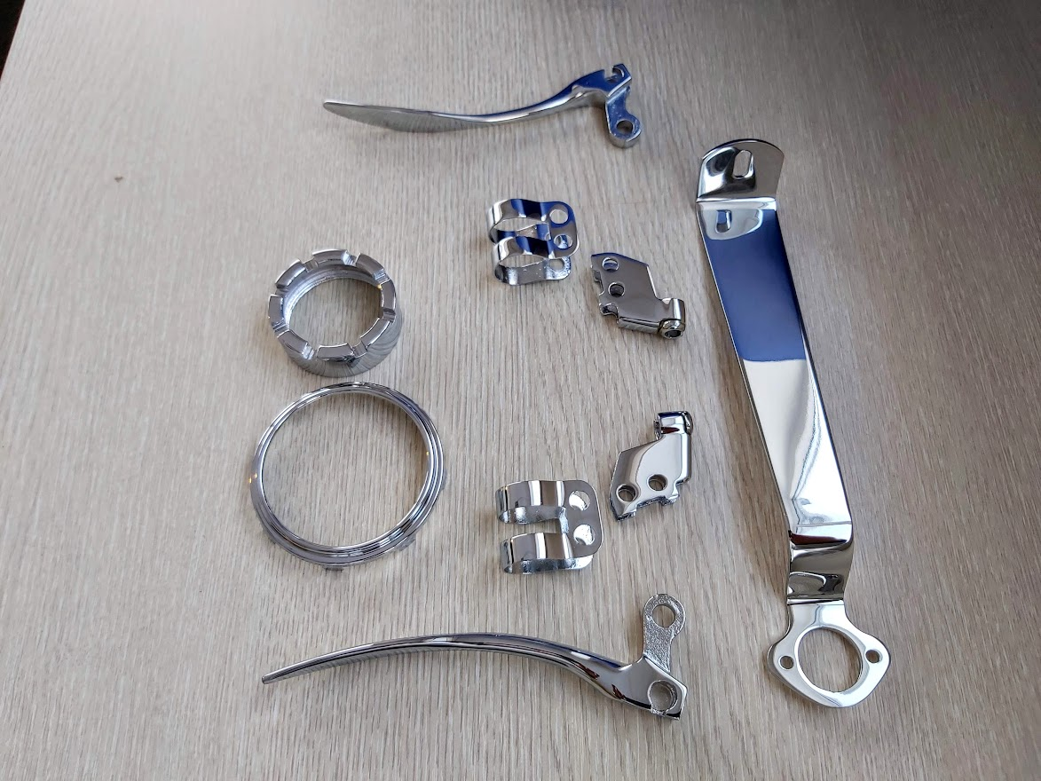

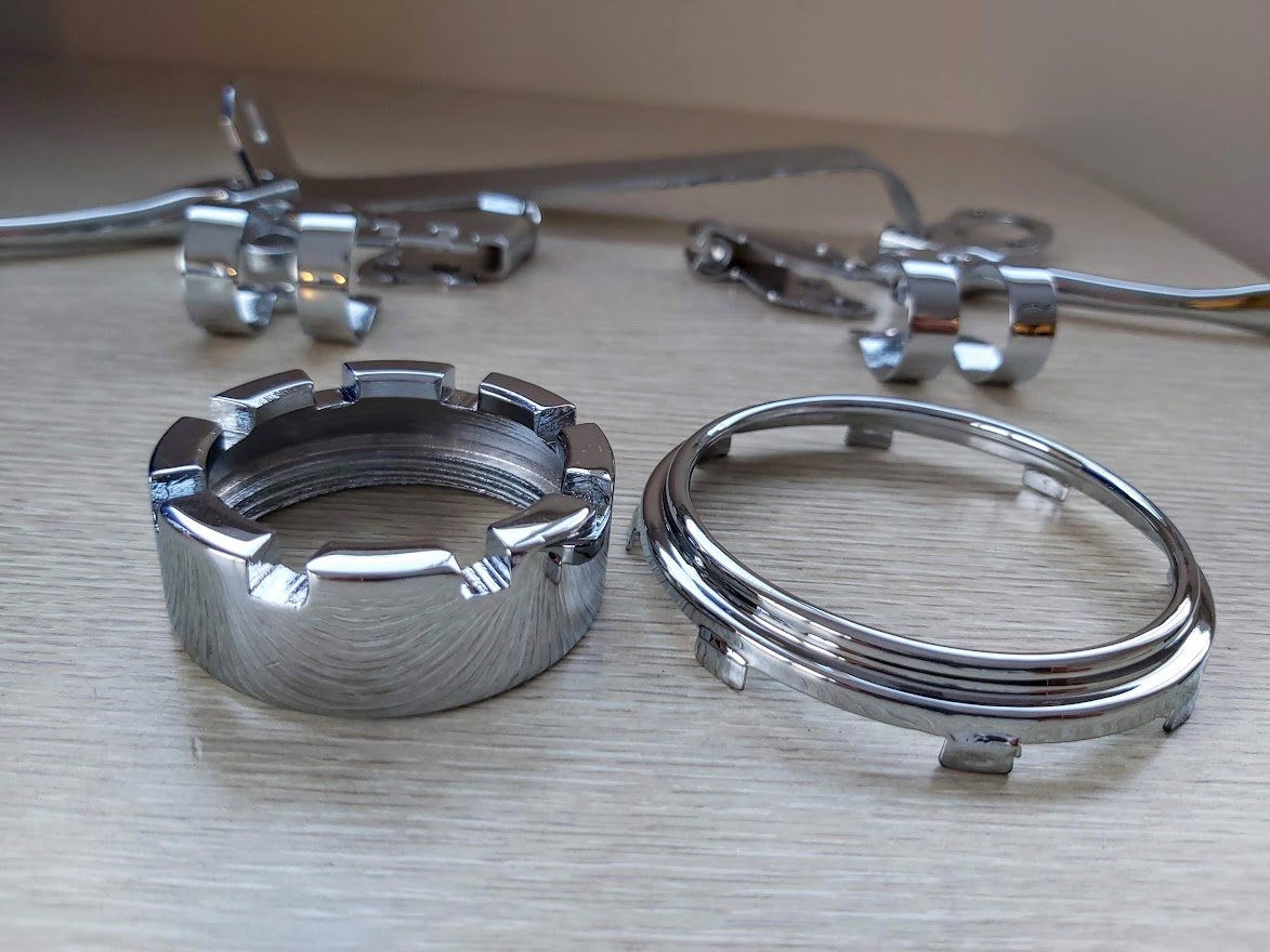

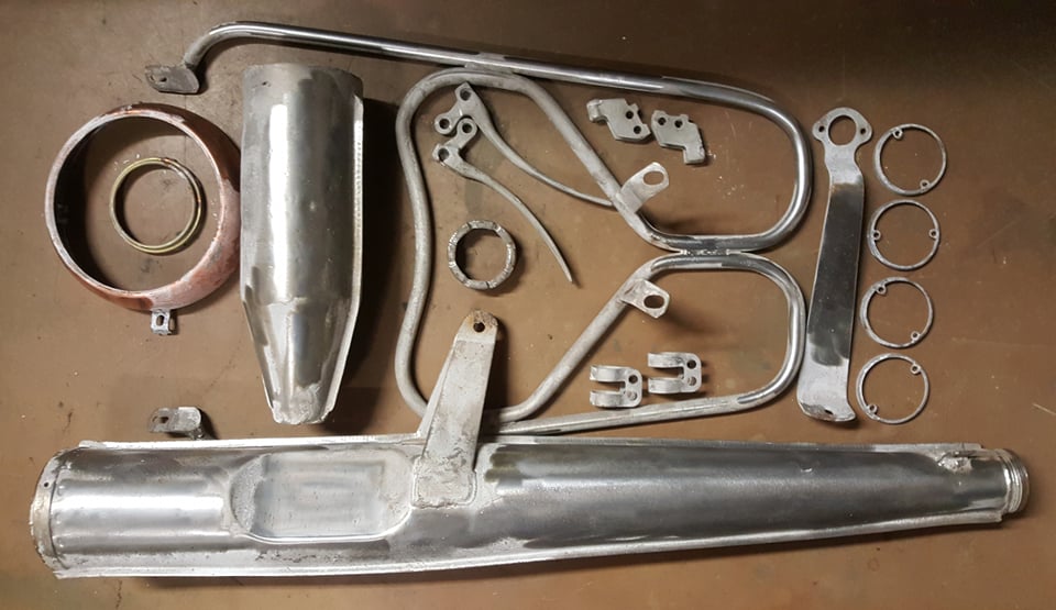

Sain ka esimese portsu kroomitud asju üleeile kätte. Summuti mutter, heeblid ja nende kinnitused, spidovõru ja kapoti käepide. No asjad said ikka vapustavalt ilusad ja ilmselgelt paremad kui nad uuena olid. Summuti, pakiraam, esitule võru ja suunatule võrud on veel nö töös.
Enne kroomimist kui vana kroom oli eemaldatud

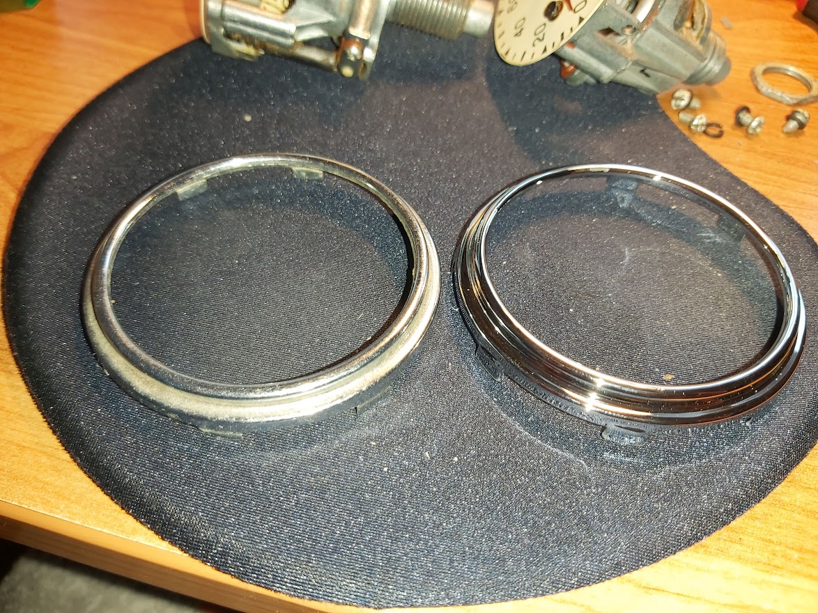

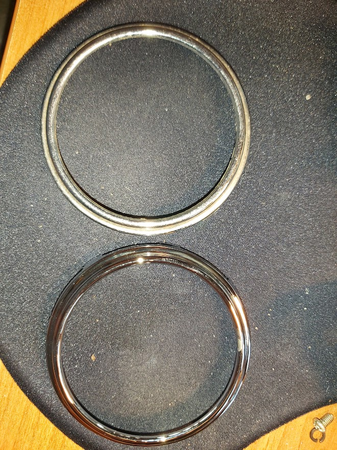

Vahepeal õnnestus e-bayst osta nö nõukaaegne tutikas spido(enda omal odo numbrid pruuniks ja laiguliseks tõmmanud ja puhtaks ei saa) ning selle nn uue spido kroom võru oli nagu käkk võrreldes värskelt kroomituga. Ostetud spido oli ilmselt natuke niiskes seisnud ja vajas ka veidi puhastamist-määrimist (trossist tulev võll oli kinni) Panin enda nö vana spido korpuse, ostetud spido sisu ja värskelt kroomitud võru. Tulemus sai minu meelest perfektne.
Nn uus ja kroomitud spido võru
Spido enne ja nüüd.

Tulemus on tõesti väga hea. Tal on igale asjale konkreetne hind pakkumises, aga enne võtab vana kroomi maha ja siis ütleb. Poleks elus uskunud, et vana kroomi all veel nii plaju roostet oli, kuigi pealt oli veel sile. Minu puhul pole see pelgalt kroomimine,see on pigem restaureerimine ja siis kroomimine. Need asjad on tehtud kaks korda vasega, iga korra järel lihvitud-poleeritud, siis vist oli nikkel ja veel vask ning siis alles kroom. heebleid saaks osta mingi kroomimisest odavama hinnga ka,kuid need on nii kehvad,et laseks ikka üle teha. Pakiraam oli sel juba uuena nii porr, et vajaks tegemist nii ehk naa.

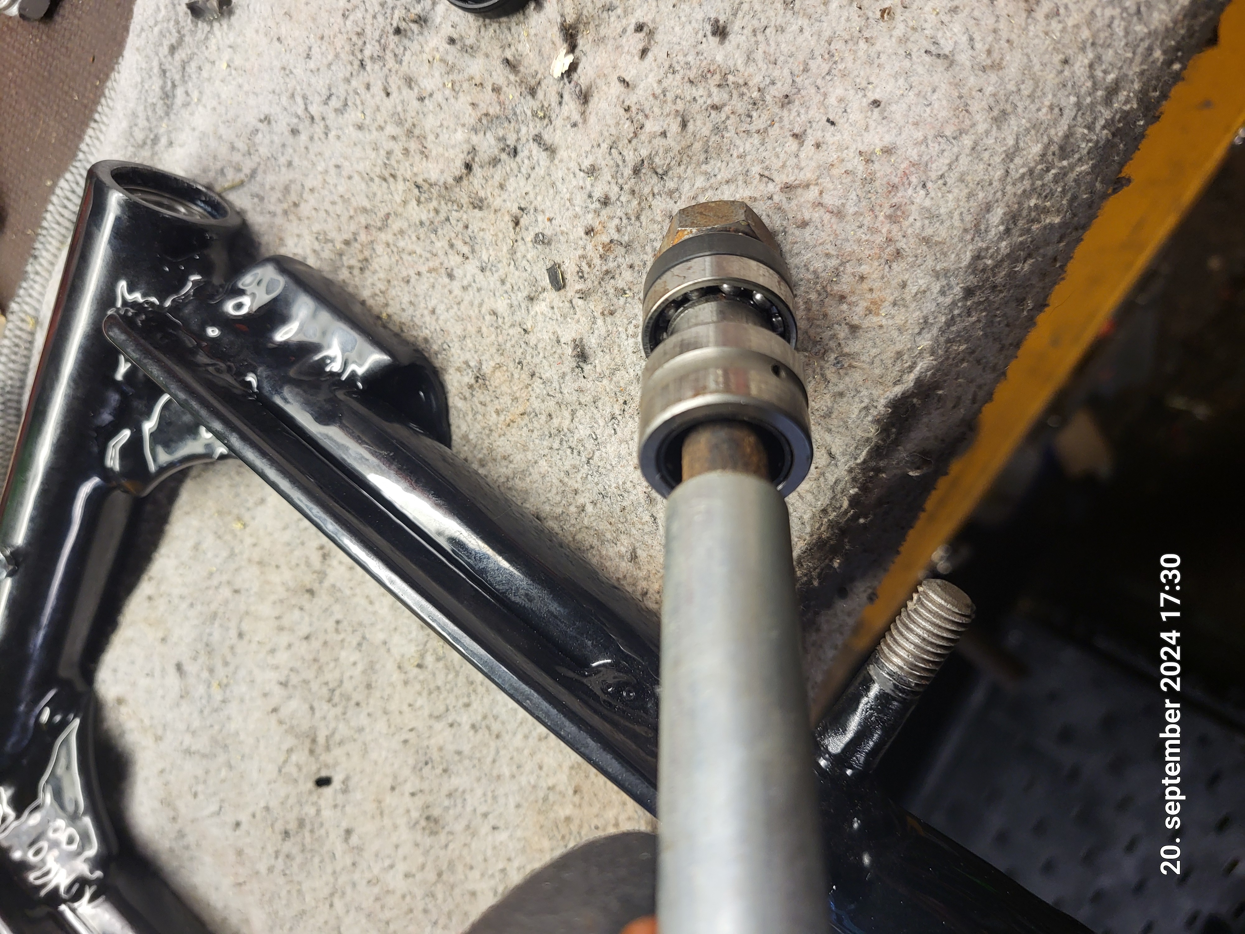

Hirmsasti on esimesest postitusest aega möööda läinud, aga ma siiski tegelen selle projektiga. Tänaseks olen peaagu kõik vajamineva kokku saanud ja päris palju on ka taastatud-restaureeritud. Kui hästi läheb,siis ehk saab järgmisel suvel hääled sisse. Raami värmisse viimine viibis paljuski selle taga, et tegin mõlemad kiiged ümber laagrite peale, kuna originaal oli kapronpuksidega ja see juba isegi uute osadega oli vedel. Ilmselgelt üks peamisi põhjuseid miks see suhteliselt juhitamatu oli,kui ma sellega kunagi keskkooliajal sõitsin. Panen mõned pildid tehtust. Tegemises ehk kroomimises on veel summuti ja lenksuotsa peegel, need saan kätte vast kevadeks.

Peale kiigede modimise asendasin veel roolikannu lahtiste kuulidega laagri korraliku kaasaaegse koonusrulllaagriga.
Kiigele keevitataud uue toru sein on 4mm ja otsast on treipingis lastud laagri ning simmeri jaoks sisemõõt õigeks.

See eeldanuks mingit täpset sättimist ja ilmselt ikkagi uue kiigetoru valmistamist, sest originaalis puudusid pesad puksile. Sile toru, suht õhukese seinaga oli. Laagritega sai lihtsalt odavalt ja piisavalt hästi ka fiseerituna selle kiige.
