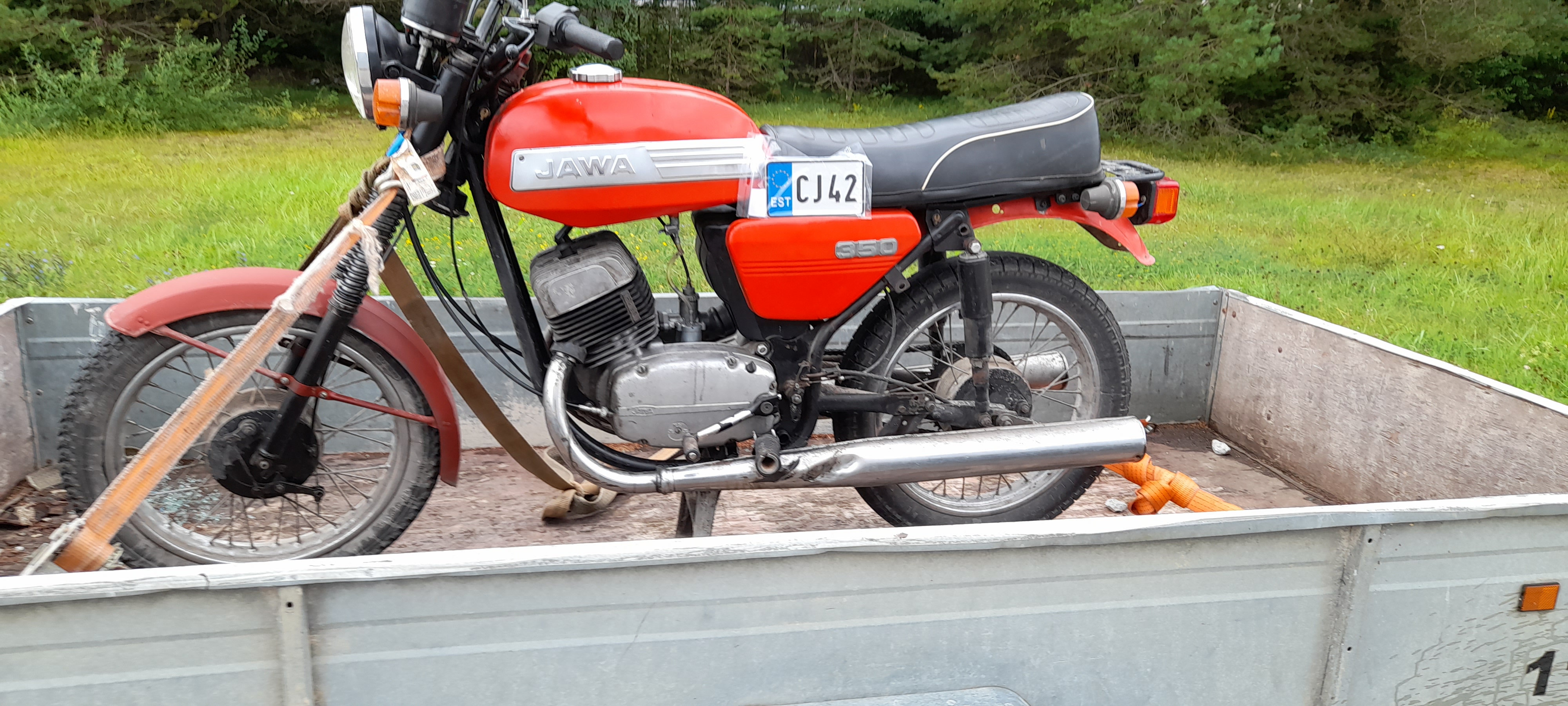

Tere lisaks siis viimaseid uudiseid
Kasutaja [mention]fomoco[/mention] kuna neljas käik viskab sõidul vahest välja siis tuleb mootor täiesti laiali ning selle käigus teen simmeritele soone õlikanali kohale.
Aga jawa mnt ametis ette näidatud ja dokumendid korras saab uuel aastal liikluses osaleda
